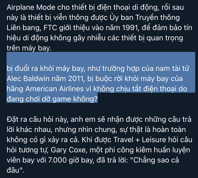

Hóa ra bật Airplane Mode khi đi máy bay không phải vì sợ rơi, mà vì sợ ảnh hưởng tai nghe đàm thoại
Airplane Mode cho thiết bị điện thoại di động, rồi sau này là thiết bị viễn thông được Ủy ban Truyền thông Liên bang, FTC giới thiệu vào năm 1991, để đảm bảo tín hiệu di động không gây nhiễu các thiết bị quan trọng trên máy bay.
bị đuổi ra khỏi máy bay, như trường hợp của nam tài tử Alec Baldwin năm 2011, bị buộc rời khỏi máy bay của hãng American Airlines vì không chịu tắt điện thoại do đang chơi dở game không?
Đặt ra câu hỏi này, anh em sẽ nhận được những câu trả lời khác nhau, nhưng nhìn chung, sự thật là hoàn toàn không có gì xảy ra cả. Khi được Travel + Leisure hỏi câu hỏi tương tự, Gary Coxe, một phi công kiêm huấn luyện viên bay với 7.000 giờ bay, đã trả lời: "Chẳng sao cả đâu".
PerchPoint, hiện đang là một người dùng TikTok, nhưng cũng là một phi công và cựu chiến binh Lục quân Hoa Kỳ, cũng đồng tình với quan điểm này, và giải thích kỹ hơn tác dụng của Airplane Mode ở thời điểm hiện tại, trong một đoạn video đăng tải vào tháng 12/2024: "Không, máy bay của bạn sẽ không rơi khỏi bầu trời đâu, và nó thậm chí sẽ không gây nhiễu các hệ thống trên máy bay. Tuy nhiên, nó có khả năng gây nhiễu cho tai nghe."
Trong bài đăng trên TikTok của mình, PerchPoint tuyên bố rằng nếu ba hoặc bốn hành khách cố gắng kết nối với mạng di động giữa chuyến bay, sóng vô tuyến điện thoại có thể gây nhiễu sóng vô tuyến của tai nghe, mặc dù không tồi tệ tới mức gây ra hậu quả thảm khốc.
Phi công thường vẫn có thể nghe được hướng dẫn từ ATC, nhưng bản thân âm thanh có thể bị nhiễu không mong muốn, có thể không nghe rõ một số chi tiết.

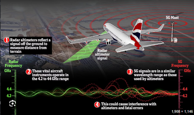

Sóng điện thoại nhìn chung, và 5G mấy năm trở lại đây đã gây ra nhiều sự cố cho hệ thống dẫn đường do gây nhiễu và phá nhiễu nguyên lý hoạt động của các hệ thống automation trên các dòng may bay hiện đại, ta nôm na gọi là wide bodies aircraft (vd: Boeing 777,787,777X và Airbus 350, 380..)
Việc ông phi công với 7000 giờ kinh nghiệm kia chưa hẳn là phi công của các máy bay widebodies hiện đại sử dụng công nghệ phức tạp trên mà chỉ bay các máy bay nhỏ khá cơ bản, mà các máy bay đó các bạn không bao giờ sử dụng khi phải bay xuyên lục địa đâu các bạn nhé.
Vấn đề ở việc chiếc điện thoại 5G mà các bạn đang sử dung, khi đang cố bắt sóng trong khu vực máy bay đang thực hiện tiếp cận, nó sẽ gây nhiễu thiết bị Radio Altimeter vì cả hai cùng dung chung dải tần số di động. Dẫn đến hậu quả hệ thống automation ảnh hưởng trực tiếp đến động cơ, throttle của máy bay hiện đại không nhận được tín hiệu chuẩn; nó có thể làm mất lực đẩy của máy bay khi máy bay chưa chạm đất, hoặc gây nhiễu các tín hiệu liên lạc của phi công và nhiễu cả thệ thống dẫn đường truyền thống (không dùng GPS) của máy bay.
Đã có rất nhiều report trên các sân bay lớn nhất toàn thế giới như các sự vụ máy bay gặp sự cố trong quá trình tiếp cận tại Heathrow, phải hủy tiếp cận và bay vòng. Hoặc các sự vụ tương tự tại sân JFK New York… Tất cả đều được khuyến cáo đến phi công và các hang HK để tìm giải pháp giải quyết sự cố gây mất an toàn bay trên.
Trích dẫn các nguồn tin trên internet về các sự cố và nguy hiểm của song điện thoại gây nhiễu chuyến bay: https://www.dailymail.co.uk/news/article-10418947/British-Airways-CANCELS-flights-amid-5G-travel-chaos.html https://www.google.com/search?q=5g+interference+with+aircraft&oq=5G+interference+&gs_lcrp=EgZjaHJvbWUqBwgBEAAYgAQyCggAEEUYFhgeGDkyBwgBEAAYgAQyBwgCEAAYgAQyBwgDEAAYgAQyBwgEEAAYgAQyBwgFEAAYgAQyBwgGEAAYgAQyBwgHEAAYgAQyBwgIEAAYgAQyCAgJEAAYFhge0gEINTI2MGowajeoAgiwAgHxBUxVQZnKcHyd&sourceid=chrome&ie=UTF-8 https://metro.co.uk/2022/01/18/us-airlines-claim-5g-will-cause-catastrophic-disruption-to-planes-15936383/#:~:text=of Americans overseas.-,','&text=Here in the UK, the,says the fears are unfounded.

nó giống như trường hợp khi ta có cuộc gọi, hoặc tin nhắn đến, mà để gần máy radio, hay loa, sẽ có tín hiệu nhiễu e e e nhỏ nhỏ, ngày nay các thiết bị điện tử hầu như loại bỏ được tín hiệu nhiễu này
