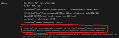

hỏi đáp về bus ram 3200 không hỗ trợ xmp thì khi lắp vào board b560m pro4 với core i5 10400 thì bị lỗi
Chuyện là hôm bữa e có coi reivew về mainboard asrock b560m pro4 thấy nó có tính năng X.M.P khác với OC ram nên e đã quyết định mua mainboard đó vs cpu core i5 10400 và Ram DDR4 Team 8G/3200 Elite (TPRD48G3200HC22BK). Nhưng sau khi lắp xong thì e không hề thấy tính năng X.M.P của mainboard đó e có chạy qua xem thử phần OC để xem coi có tính năng không thì e không thấy. Vì thế mà e thử chạy máy tính để chơi game thì thấy game như battlefield V hay mấy game ngốn ram trên 8gb là nó sẽ tự động văng ra ngoài desktop và tự tắt game đó luôn nên e đã quyết định update phiên bản bios vốn có của mainboard đó từ P 1.9 lên 2.2 nhưng mà e vẫn không thấy tính năng X.M.P thì có phải do e mua ram không hỗ trợ X.M.P nên mainboard nó k hiện tính năng X.M.P hay là do mainboard b560m pro4 người ta review sai về tính năng X.M.P có trên dòng b560 v và trong bios của e nó cũng hơi khác ở phần menu so với nhưng bài viết về main asrock khi người ta bật X.M.P của main z390 hay các dòng z khác. Tóm lại, e muốn tìm câu trả lời từ các bô lão là do ram e không hỗ trợ X.M.P hay mainboard b560m pro4 ở phần bios không hỗ trợ tính năng X.M.P cho ram bus cao từ đó dẫn đến lỗi khi chơi game ngốn qua 8gb ram thì sẽ bị văng hẳn

Cái này bạn lại không đọc spec rồi 😂.
Trong đó ghi rõ là với chipset 560 và CPU core i5 11th trở lên thì mới XMP max speed cho RAM. Còn trường hợp này là core i5 10th thì max cũng chỉ là 2666 thôi. 😂.

@Chao12d @Chao12d Mình vẫn xài RAM bus 3200, nhưng mở XMP thì cũng chỉ đẩy max 2666 thôi. Nói chung thì RAM bền nên sau có thay main thay CPU thì vẫn tận dụng được. =)))))
Nhiều khi nhìn dòng chữ cố tình làm nhỏ như để lừa người dùng mắt kém ý =))).
Còn việc mấy ông khác làm kiểu gì mà B560 pair Core i5 10th mà có thể đẩy bus lên trên ngưỡng 2666MHz thì mình quả là thánh =))).
@Lone hero i5 1400f b560m đang chạy ram 3600~3733 ko lỗi đây, có gì mà thánh đâu b
Kinh nghiệm rút ra: đọc hết thông số hãng đưa ra, đừng nghe hết vào review!
