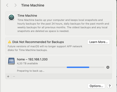

Sắp tới Apple ko cho dùng Backup Time Machine bằng NAS nữa - chán hẳn luôn!
Mình dùng NAS là chính chứ chẳng mấy khi dùng ổ đĩa ngoài cồng kềnh. về nhà bật máy kết nối wifi là xong - tự nó làm và ko cần quan tâm!
@heaven1987 Thì đổi giao thức khác thôi bác, nó bỏ AFP thôi, chuyển sang SMB.
