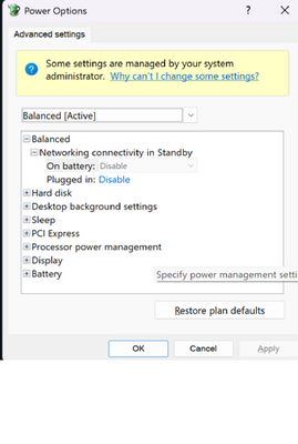

@vqt907 Bạn tìm hiểu cái disable network conectivity in stanby nhé. nó ngắt hết kết nối khi sleep , dù pin vẫn tuột nhanh nhưng đỡ nóng đỡ chạy cái update.
@Hào Hào Trần Ủa vậy không remote desktop vào đc nữa à bạn ?
@TheShinichi uk đúng rồi nếu disable mạng lúc sleep thì không thể wake bằng network lên nữa. nhưng sẽ đỡ hao pin và nóng máy lúc sleep

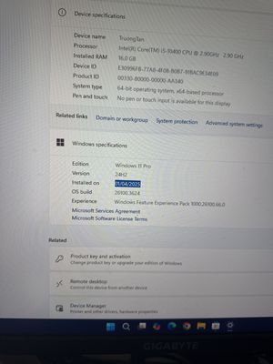

Mới cài win11 lúc 21h tối ngày 01/04/2025. Vẫn sử dụng bypass đc nhé.
@trutan 01/04 ai mà tin 😆)
