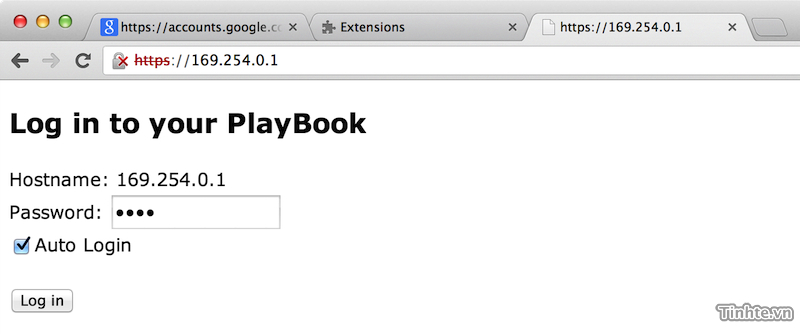

Tiếp theo nhập mật khẩu của điện thoại vào ô Password, nhớ chọn vào Auto Login để sau này không bị hỏi lại.

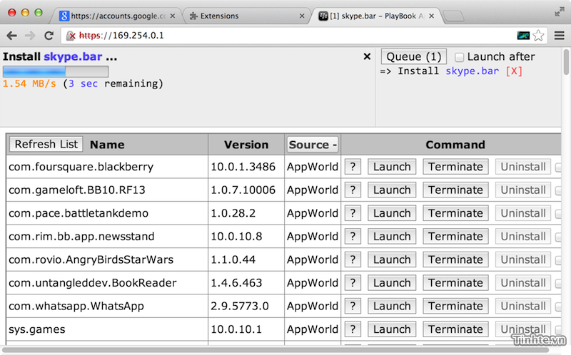

Sau bước trên thì màn hình chính của PlayBook App Manager đã hiện ra. Và từ đây bạn đã có thể cài phần mềm bình thường được rồi. Nhớ Bookmarks lại trang này để dễ truy cập.

Sau khi đã làm xong những bước trên thì sau này bạn chỉ cần truy cập vào https://169.254.0.1/ là có thể cài phần mềm cho BB10 được rồi. Lưu ý là trước khi truy cập vào 169.254.0.1 thì nhớ phải cắm thiết bị BB10 vào máy tính trước.
