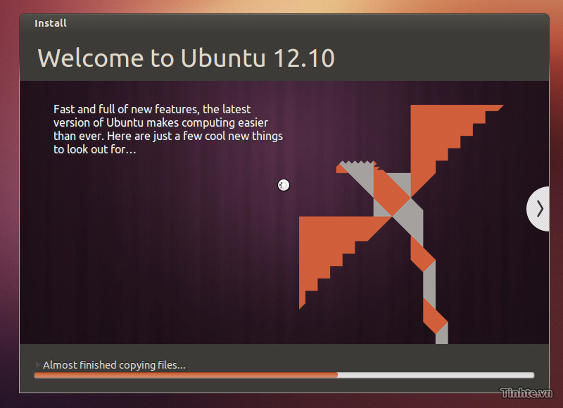

Người ta dùng máy tính Ubuntu để cài Ubuntu Touch lên thiết bị di động, nếu bạn đã có 1 máy tính chạy Ubuntu OS thì tốt, nếu không có nhiều cách để có 1 cái. Dễ nhất là sử dụng 1 máy ảo Ubuntu, phần mềm máy ảo có thể dùng là Oracle VM VirtualBox hay VMware Workstation (với Mac OS thì là VMware Fusion).
Ngoài ra còn 1 cách phổ biến khác người ta hay dùng để cài Ubuntu lên máy tính đó là dùng Wubi. Bạn có thể tham khảo trong các link sau:

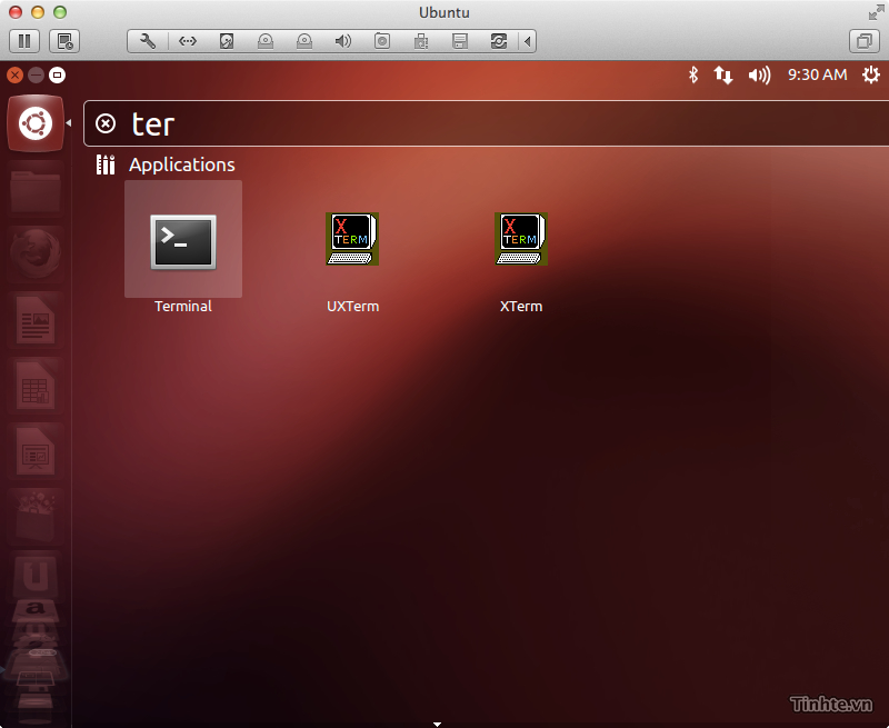

Từ bước này chúng ta làm việc với Ubuntu OS. Đây là công cụ để cài rom cho Nexus, cũng như lập trình phần mềm cho Ubuntu Touch. Để cài đặt thì bạn cần nhập 3 lệnh dưới đây vào phần mềm Terminal. Termial là phần mềm có sẵn của Ubuntu, có thể kích hoạt bằng phím tắt: Ctrl+Alt+T.
Code:
sudo add-apt-repository ppa:phablet-team/tools
sudo apt-get update
sudo apt-get install phablet-tools android-tools-adb android-tools-fastboot
Sau mỗi lệnh bạn nhấn enter thì máy hỏi password, nhập vào máy sẽ chạy một lúc (nó tải và cài đặt các thành phần cần thiết). Quá trình này mất khoảng 10 phút. Khi nó báo Done là xong rồi, bạn không cần làm gì thêm cả.
