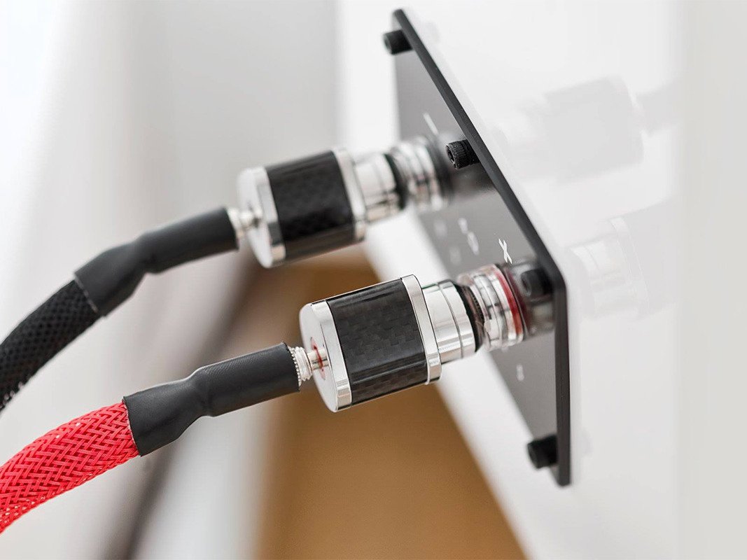

Cắm đúng cực
Cắm dây loa vào receiver hay amplifier nói chung khá dễ và ai cũng có thể làm được, tuy vậy có 1 số bước cần chú ý nhằm đạt được chất lượng âm thanh cao nhất. Tương tự như những viên pin, loa cũng có hai cực + và -, bù lại khi cắm sai chúng vẫn có thể hoạt động, chỉ là cho cái tiếng ma chê quỷ hờn, chui vào góc nhà thì nghe ra bass còn ở giữa vị trí ngồi nghe thì không.
Vì thế khi cắm dây loa điều cần thiết và quan trọng nhất là bạn phải cắm đúng cực trên chân cắm của loa và receiver / amplifier. Cực + trên loa được biểu thị bằng màu đỏ, còn cực - là màu đen.
Vì sao phân cực đúng lại quan trọng?
Phân cực đúng khi kết nối loa giúp củ woofer và tweeter làm việc 1 cách tốt nhất. Âm thanh được tạo ra bởi các driver của loa dao động qua lại và tăng áp suất khi, sau đó truyền tải đến màng nhĩ và được bộ não giải mã thành âm thanh mà chúng ta nghe được. Đối với tín hiệu âm nhạc, studio thu luôn quy định 1 kiểu dao động được gọi là leading-edge (nôm na là các điểm nhạc bắt đầu đánh hay dừng), và dao động tới phía trước sẽ diễn ra đầu tiên nếu cực + của amplifier và loa được nối chính xác với nhau. Điều này sẽ giúp bài nhạc được chơi theo đúng cảm xúc mà studio thu và nghệ sỹ muốn gởi gắm đến người nghe.

Các bạn thử cắm ngược dây +- xem.
Nếu loa 2.0 mà cắm ngược 1 trong 2 loa thì nghe k có xíu bass nào luôn.
Yên tâm là k hỏng được đâu.
