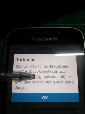

Mình sync Contact báo lỗi, Admin xem giúp mình với
gacondaopho
@naduan Máy q20 của mình thì báo lỗi như thế này ở bước 4. Tạo mật khẩu cho ứng dụng đã tạo thành công và dùng nó. Hình như server Address không đúng thì phải
Bác có cách khắc phục nào khác không. Chỉ mình với
HoangCun
@gacondaopho Bạn chụp lại địa chỉ server bạn gõ cho mình xem
gacondaopho
@HoangCun mình thay cái dòng : https://www.googleapis.com/.well-known/carddav ở Bước 4 bằng : https://www.googleapis.com/carddav/v1/principals/userEmail/lists/default/contactId . Đổi userEmail = địa chỉ email của mình là được.
