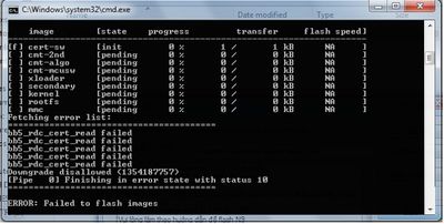

Bác cho mình xin firmware/ eMMC phiên bản của indonesia đi bác, Máy của màu trắng 64gb mình mua ở Nguyễn Kim. Mình flash mà bị lỗi dấu chấm than rồi buồn wá.
Có ai giúp mình với. Thanks

Các bác cho em hỏi đây là lỗi gì ạ ??

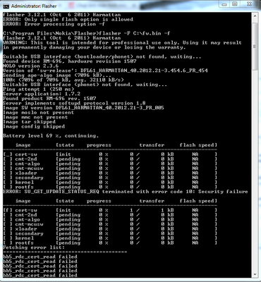

thớt giúp em vs em dùng cái qt đẻ chỉnh sủa màn hình bây giờ máy cứ reset lien tục ý.. em flash nhưng k dc dùng máy của em win7 64 thì nó chạy 1 tý tỵ song rồi tắt ngấm out luôn.đếm máy thằng bạn win7 32 thì nói chung là cũng k chạy win xp cung vậy

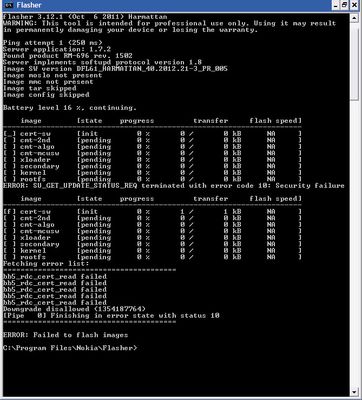

em flash thì báo lôic này đã test trên 3 máy khác nhau đeu k dc.. giup e với
@MạnhLinhNb bác xem lại nơi đặt 2 file kia và câu lệnh xem... máy e chạy ngon lành nhiều lần rồi. bác chú ý pin nữa, nên sạc tầm 50% trở lên cho chắc
@sangery em làm dc rồi la do tải FW k đúng vs code trong khay sim. tai FW ctreen tinhte k flash dc
@MạnhLinhNb chúc mừng bác, firmware trên Navifirm là chuẩn nhất bác ạ, nhưng nó sắp đóng cửa thì phải

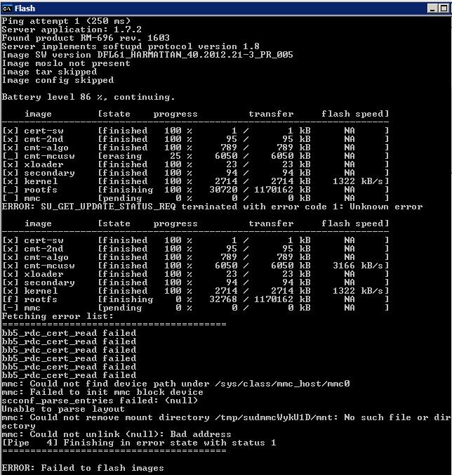

bác @soleil14 e bị lỗi mày la sao bác
con của e nó bị lên dấu chấm than vàg Warning you have modified .... e flash nó chạy % đc nửa chừg thì lỗi như này 😔 untitled.JPG
