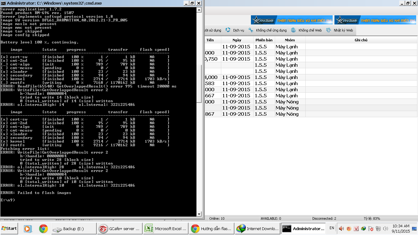

em flash n9 bị lổi này, có ai biết cách khắc phục ko ạ @@
đã fix đc lổi, do máy không nhận được pin (kiệt pin) nên ko flash đc, lấy cục pin khác thế vào là ok 😁
