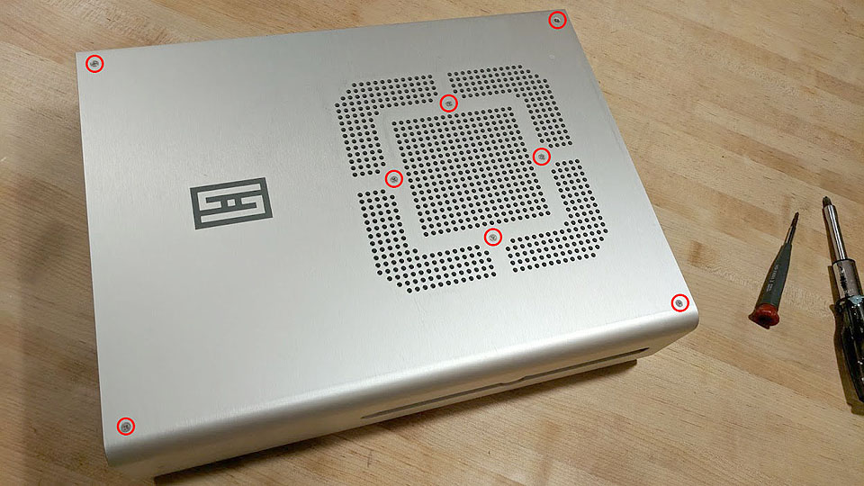

Tháo 8 ốc xung quanh lưng máy và 7 ốc ở phần phía dưới mặt trước. Chưa nên tháo các ốc khác.
Đẩy ra và gỡ nhẹ phần vỏ lưng máy. Để ý không làm cong hay gãy chân khớp của dây ribbon móc vào PCB.

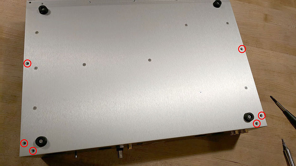

Tháo 6 ốc như trong hình. Không tháo các ốc khác. Phần khung lưng bên trong được giữ bằng các ốc khá nhỏ và yêu nên cần nhẹ tay một chút.

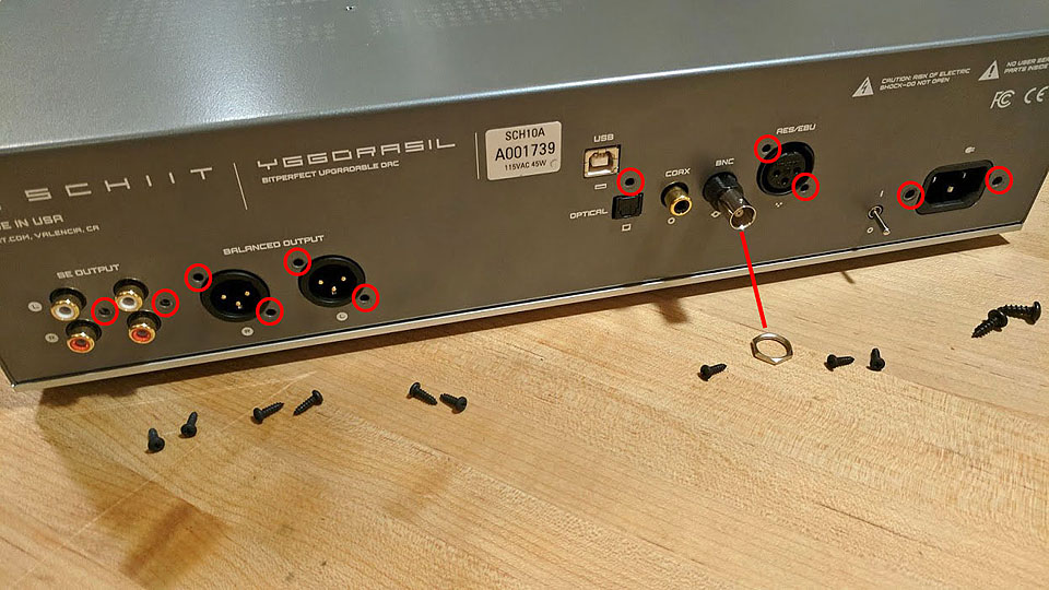

Tháo 9 ốc ở bảng input và output, 2 ốc trên socket IEC và chân khóa trên đầu cắm BNC. Nhớ là tháo sạch nha !

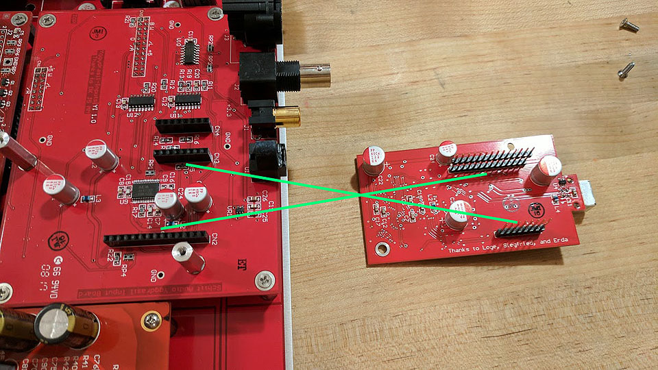

Tháo 2 ốc và kéo nhẹ bảng mạch USB thẳng lên trên, tránh làm cong chân cắm của board mạch.
Lắp đặt board mạch USB GEN 5 ngược lại theo chu trình tháo bên trên. Vặc ốc lại cẩn thận nhưng không nên vặn quá chặt. Chân ngắn của USB Gen 3 sẽ không dùng, mà là cái hàng chân ngắn kế bên nó kìa.

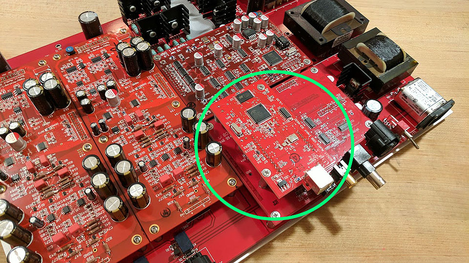

Mạch USB Gen 5 khi đã vào vị trí 😁
