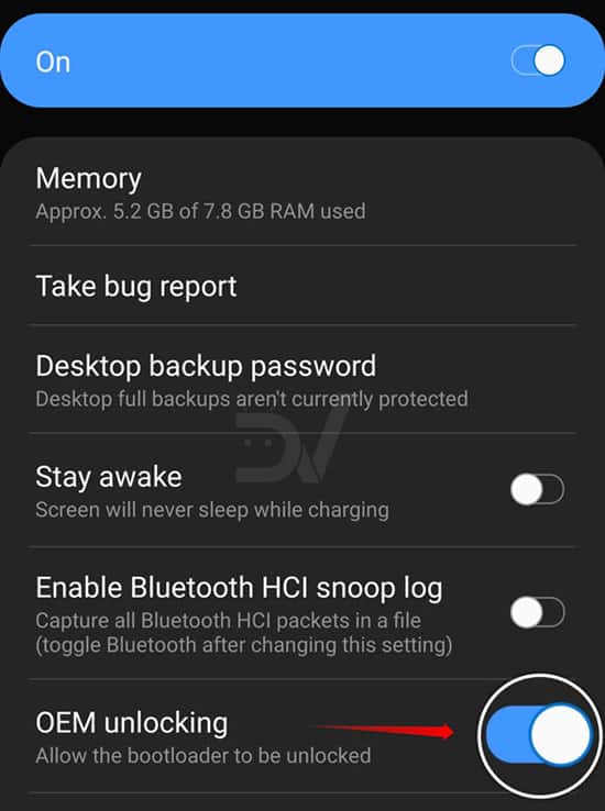

- Phải bật OEM Unlock.
- Cho phép gỡ lỗi USB và mở khóa OEM từ tùy chọn Nhà phát triển.
