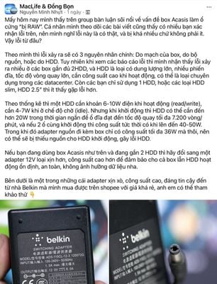

box này bị lỗi raw với ổ 3.5 dung lượng lớn, do chạy raid 2 ổ thì nguồn 48W đi kèm không đủ.
@Hưu cao cổ và 500 anh em Sai, lỗi là box khác, không phải box trên bài viết. Box trên bài viết là gắn 2 ổ HDD 2.5”, dùng nguồn 5V 2A để cấp nguồn phụ cho ổ cứng. Ổ 2.5” công suất nhỏ nên ko bao giờ có chuyện thiếu nguồn xảy ra trên box này
@htevn à nhầm, trên hình là box chỉ dùng cho 2.5.

Nhưng comments có vẻ chưa ổn vì làm ổ cứng hư và mất dữ liệu
Và mặc định là Raid0 nên vài users chắc chưa thuần nên death nhiều
@MinhHy Nguyen Cái gì làm ổ cứng hư? Box nào làm ổ cứng hư? Mặc định nào là RAID0? Chắc bạn có nhầm lẫn gì rồi 😅
@htevn box làm hư hdd là chuyện bình thường
@vunt Phải có nguyên nhân nào đó thì nó mới làm hư chứ. Và một trong những nguyên nhân chủ yếu là cấp không đủ nguồn.
Box làm ổ cứng hư
Bạn tìm box này trên Shoppee, cửa hàng chính hãng, đọc đánh giá 1 và 2 sao, xem thế nào
@MinhHy Nguyen Box trên bài viết là box 2.5”, là loại khác.
Còn cái loại bạn sẻch trên shopee thấy ngta nói bị lỗi là box 2 HDD 3.5”, dùng Adapter 36W dẫn đến thiếu nguồn làm lỗi HDD. Nếu dùng cái box 3.5” đó thì chỉ cần đổi cái nguồn khác công suất cao hơn là xong. Mình có viết trên group rồi.
