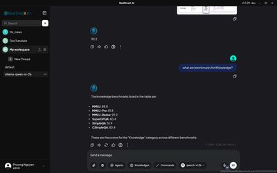

https://realtimex.ai đã có bản build cho DGX Spark rồi. Chạy local LLM/VLM qua Ollama hoặc LM Studio.
Con này có điểm dở là không có speaker và microphone.
