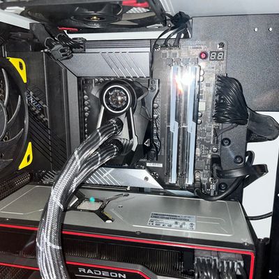

Sơ sơ thì m thấy battlemage này ngon hơn AMDGPU cùng phân khúc ở mấy điểm: Ray trace, XeSS, AI (Openvino), Endcoder. Giá đợt này thơm hơn nữa thì quá tuyệt, chờ coi ra bản cao cấp thế nào
Ps/ đang xài Amd Ref cũng mún đổi gió 1 con có thiết kế vừa mắt mình như con này
