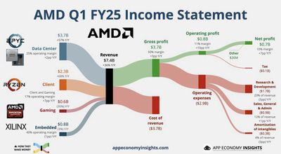

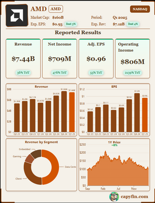

Trông chờ báo cáo tài chính AMD hả con trai @Kidszone để bố m tìm hộ m nè hâhhahahaa . Lãi tận 709 triệu $ nè con trai hâhhaahahaha

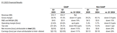

Còn intel lỗ tận 821 tr $ hahahahaha . Ủng hộ Intel nữa đi con trai hahahahah @Kidszone

@nguyễn chí danh@3 Chúc mừng AMD, eh mà ku coi phần nổi, chưa coi phần chìm phải không, khoe cái này luôn nè.hahhahah mà cost of revenue với operation expense khá cao đấy, sắp giống i sì Intel năm 2023 rồi.hahahah report theo kiểu khựa nó khác liền tốt khoe xấu dìm mất tiêu 😃😃😃
@Kidszone Ủa thì sao nè . Liên quan cc gì thế 😃))))) . T chỉ quan tâm lời hay lỗ còn chi phí cc gì chắc t quan tâm . Intel rác thải của m mà đi với với AMD à . Nhìn cho kỹ vào . Mảng client ryzen tăng tưởng 68% đấy hâhhaha còn Intel m thì sao 😃)))) éo ai mua hâhhahaha . Này thì arrow lake Lunar lake hâhhaha toàn là thứ rác thải . Chúc mừng cc

@nguyễn chí danh@3 Chúc mừng AMD nhé, excellent Q1 result, keep the race! AMD nó làm tốt thì chúc mừng chứ có phải thằng AMDot làm tốt đâu mà không được chúc mừng.hahhahah 😃😃😃
