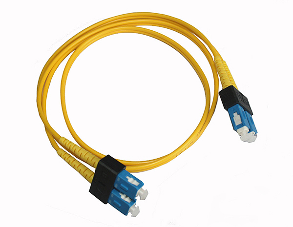

Fiber to the Home (FTTH) là kết nối cáp quang thuần túy được đi trực tiếp từ nhà mạng (ISP) đến hộ gia đình hoặc doanh nghiệp. Nếu bạn chưa biết thì sợi cáp quang này được làm từ nhiều sợi quang, mỗi sợi chỉ dày cỡ một cọng tóc của bạn mà thôi. Nó được thiết kế để truyền dẫn tín hiệu ánh sáng từ đầu này đến đầu kia bằng nguyên lý phản xạ, và đây cũng chính là tín hiệu Internet của chúng ta. Ở hai đầu sẽ có những bộ chuyển đội tín hiệu quag thành tín hiệu số. Nhưng trong bài này chúng ta không tập trung nói về công nghệ cáp quang mà là các loại khác nhau.
Một đoạn cáp quang mà nhà mạng sẽ kéo vài nhà bạn nếu bạn dùng FTTH

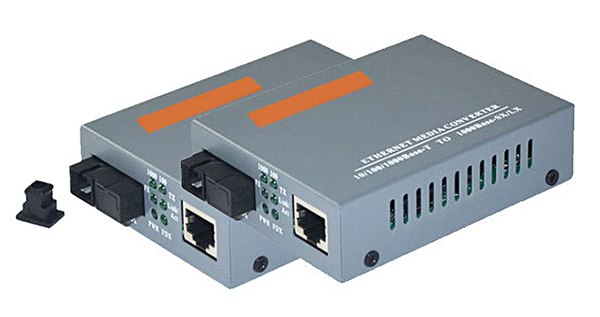

Để nhận biết bằng mắt thường thì cách dễ nhất để biết một căn hộ có dùng FTTH hay không thì bạn chỉ cần nhìn vào nơi đặt router của căn nhà. Nơi đó sẽ có một hoặc hai sợi cáp quang dài nhìn tương tự như hình bên trên, được nối vào một bộ nhận rồi qua một bộ chuyển đổi tín hiệu (Converter, hay còn gọi là Optical Converter hay Media Converter) trước khi đi vào router của người dùng. Một số thiết bị mới hơn thì không cần dùng bộ nhận hay converter nữa mà đi thẳng vào thiết bị mạng luôn.
Bộ converter quang để nối vào router​

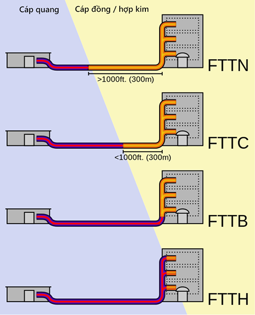

Nhưng sự khác biệt của FTTB và FTTC ra sao? Nó nằm ở độ dài của đoạn cáp đồng được sử dụng. Nhìn vào hình bên dưới, bạn có thể thấy rằng FTTB chỉ dùng một đoạn cáp đồng ngắn, thường là từ thùng ở chân tòa nhà cao ốc lên đến các căn hộ bên trong. FTTC thì dùng đoạn cáp đồng dài hơn (nhưng tối đa cũng chỉ 300m), còn FTTN thì dùng sợi cáp đồng lên đến hơn 300m (loại này không được các nhà mạng Việt Nam cung cấp).

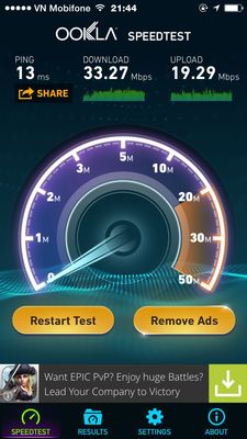

Má ơi, 330Mbps 😕

@SeCrEt BoY™ Ôi thôi, đừng làm mình thèm nữa 😁
@k4r3m.k0ol_142 Cũng dễ có lắm. Cần 1 line GPON FPT 35Mbps (điều kiện cần và đủ để nó cho cục converter có cổng LAN 1 Gbps) Cần 1 cái router có cổng WAN 1Gb nữa là được y như thế thôi. Thậm chí còn có thể cao hơn nữa vì line quang nhà mình bị lỗi từ lúc lắp quang tới giờ nên cái Upload lúc nào nó cũng tuột hơn so với Download...
@k4r3m.k0ol_142 là 41,25 MB/s quá khủng khiếp...... tầm trung cũng 70-80 Mbps là 10MB/s rồi..... hạ tầng mạng nước ta còn kém lắm... 😔(

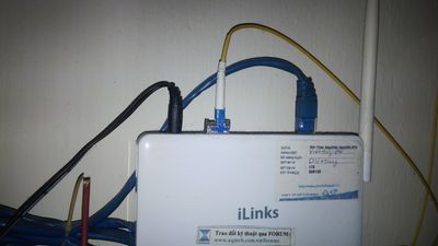

mới lắp cáp quang FTTH của Viettel hồi sáng, nhưng mà ko thấy thiết bị trung gian (converter) như mod nói. Mà chỉ thấy nối từ ngoài cột điện vào trong router.
Nhưng mình đảm bảo đây là cáp quang, vì khi lắp cáp quang thì nhà mình vẫn đang xài cáp đồng nên so sánh thấy rõ sự khác biệt giữa 2 sợi, và tốc độ của cáp quang cũng nhanh hơn rất nhiều, cụ thể là download khoảng 14,5 Mbps, còn Upload là 14 Mbps 😁
Chả hiểu sao lại ko thấy cái converter như mod nói, hay là nó nằm ngoài cột điện nhỉ ?
@hunter_dimond Cái cọng vàng nó bị đen rùi đó bạn - vẫn là FTTH nhé :D
@tranminhhai21 Của mình thì có cái hộp conver nhưng sợi dây thì kg giống trong hình lắm,là sao ta
@hunter_dimond vì nó hiện đại hơn trong bài ah ban. trong bài cũng nói r mà
@Trungbh-qn cái đó là nhân viên lắp cho bạn modem quang đó[​IMG]
