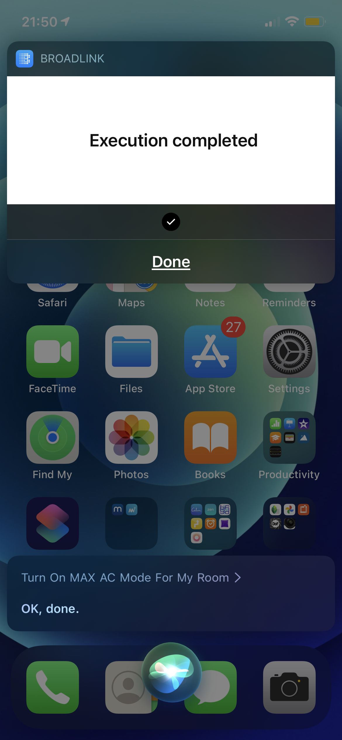

Bạn có thể gọi Hey Siri + Tên Shortcuts để thực thi bất kỳ shortcuts nào, nếu tên shortcuts trùng với 1 command sẵn có của Siri, Siri sẽ ưu tiên thực hiện shortcuts của bạn.
Và do đó, nếu trước đây bạn không có thiết bị Apple Home mà lại yêu cầu “turn my bedroom AC on” Siri sẽ chỉ trả lời là không tìm thấy thiết bị Apple Home nào, còn giờ đây Siri sẽ kích hoạt Shortcuts “Turn My Bedroom AC On” vốn được set sẵn để thực thi một chuỗi các lệnh bật điều hòa, set nhiệt độ, mức gió, chế độ làm lạnh, … và chuỗi các lệnh này sẽ được thêm vào Shortcuts thông qua tính năng Add to Siri

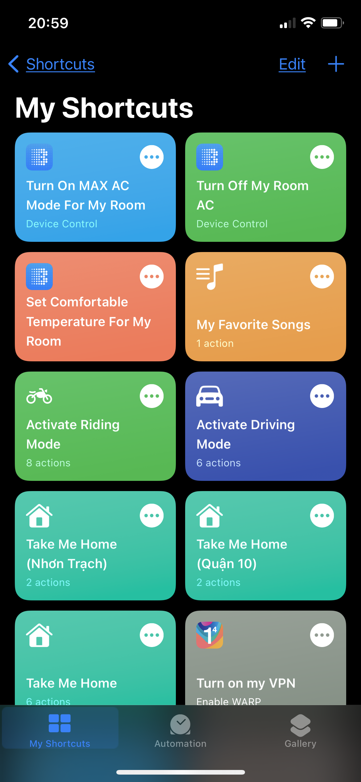

Nói thì dài dòng, mình ví dú ngay bên dưới cho trực quan nhé, và các bạn cũng có thể làm theo nữa, rất tiện (và thực ra thì cũng vì mình lười gõ lắm, bài cuối cùng mình đăng lênh tinhte.vn là cũng đâu đó hơn 10 năm trước rồi ấy)
Mình sẽ minh họa với app Broadlink, thiết bị Broadlink RM-Mini4 và máy điều hòa phòng mình để xem có thể làm được gì thông qua Siri nhé.
Đầu tiên, các bạn xem qua một vài trong số rất nhiều Shortcuts mình đã tạo trong hình dưới đấy nhé, mình sẽ lấy một vài trong này để làm ví dụ luôn (và các bạn cũng có thể tự tạo riêng cho mình với thiết lập tùy theo ý các bạn)
Thông qua lệnh Add to Siri mình đã tạo nhiều bộ thiết lập các mức tùy chỉnh khác nhau cho máy lạnh phòng mình để thêm vào shortcuts, mình tạm gọi là các profile máy lạnh nhé.
VD:
Turn On MAX AC sẽ là profile làm lạnh nhanh, với quạt gió set ở chế độ Powerful Mode + nhiệt độ set ở 16 độ C + chế độ làm lạnh là “Cooling” cái này mình dùng để làm mát nhanh phòng vào buổi trưa khi mình về nhà, hoặc khi về gần đến nhà.
Comfortable Temperature ngược lại quạt gió set ở mức nhẹ + cánh gió Swing Auto + nhiệt độ set ở 27 độ C + chế độ làm lạnh là “Cooling”, cái này mình sẽ gọi lên vào buổi tối, trước khi đi ngủ.

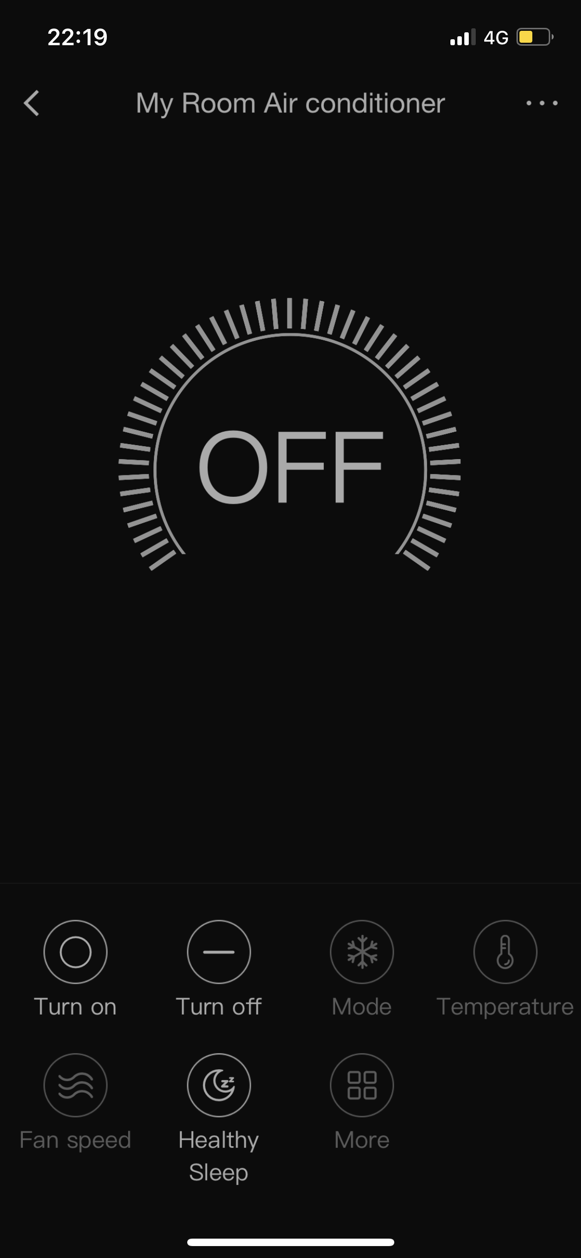

Các bước thực hiện như sau:
1. Mở App Broadlink
2. Chọn thiết bị cần Siri điều khiển (ở đây là My Room Air Conditioner)
3. Chọn menu (3 chấm) > Chọn Property
4. Vào menu Add to Siri
5. Nhấn nút Add to Siri Shortcuts
6. Thiết lập các Actions như ý muốn (Tốc độ quạt/Nhiệt độ/Chế độ làm mát…)

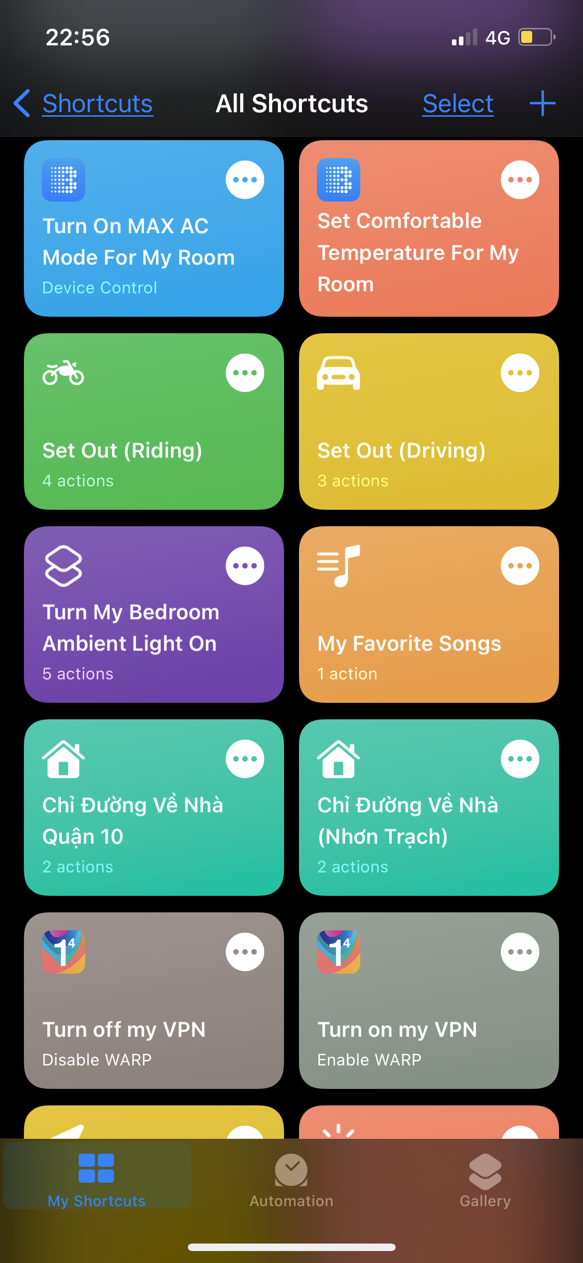

7. Vào App Shortcuts: tìm Shortcuts vừa được Add to Siri tại mục All Shortcuts và đặt lại tên nếu muốn
Sau khi bạn Add to Siri xong thì vào app Shortcuts, ngay tại tab All Shorcuts sẽ hiện ra Shortcuts cho lệnh bạn vừa tạo, bạn có thể Đổi tên Shortcut thành tên bất kỳ, miễn là tiện cho bạn gọi lên từ Siri (dĩ nhiên là Tiếng Anh nhé)
8. Gọi Siri lên bằng lệnh “Hey Siri” và enjoy!

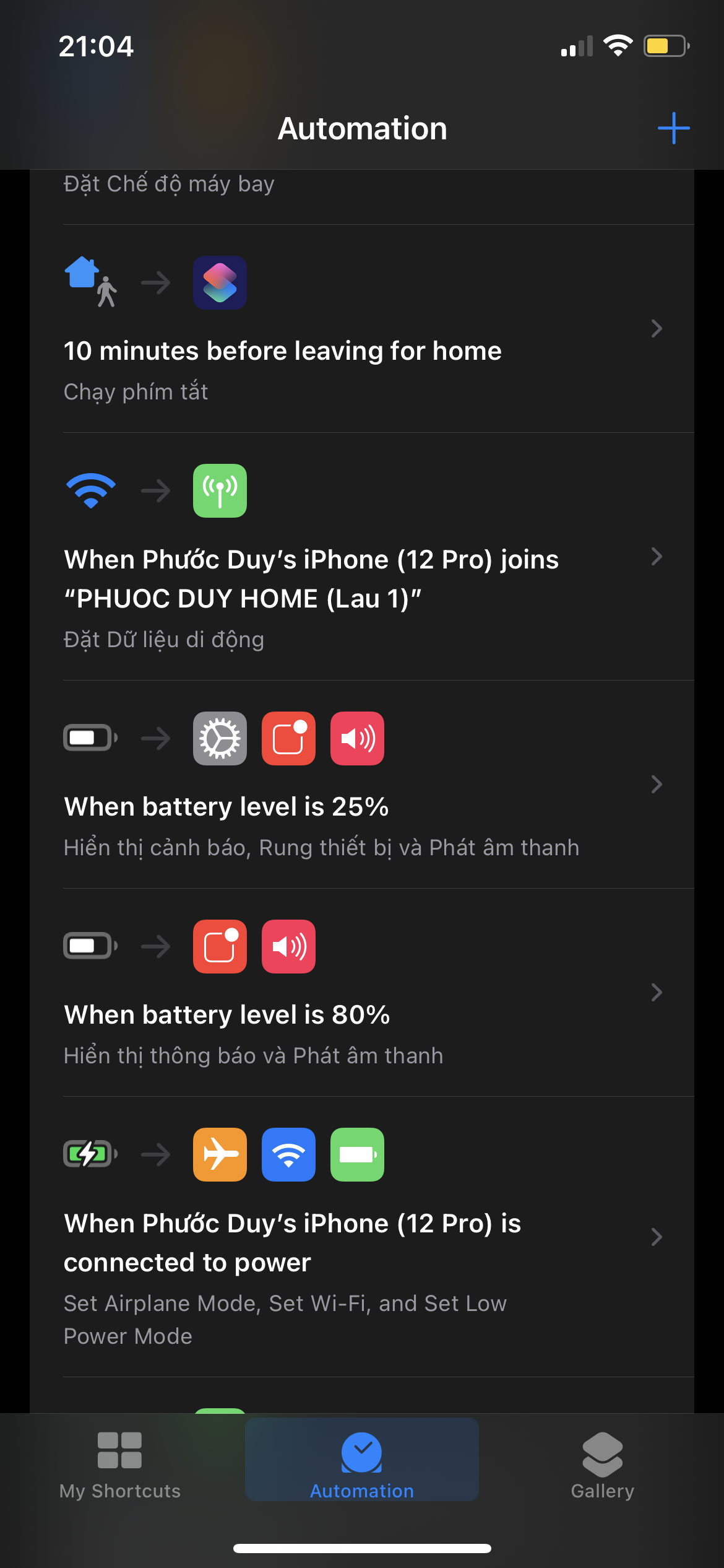

Trên đây mình chỉ mới nói về Siri Shortcuts, app Shortcuts còn làm được rất nhiều trò hay ho và tiện lợi hơn thế nữa, chẳng hạn như kích hoạt nhanh một loạt cách actions cho các tình huống cụ thể (chạy xe máy, lái ô tô, khi đến cơ quan, khi về nhà, hoạt động ngoài trời, du lịch, …), và bạn có thể đặt những khẩu lệnh cool ngầu nhảm nhí cho Siri nữa (chẳng hạn mình có shortcuts tên là “Show Me The Future”), sẽ rất thú vị đấy!
Nếu các bạn thấy hứng thú với các tính năng của Shortcuts, mình sẽ viết thêm chỉn chu hơn về những tùy biến sâu hơn của Shortcuts, và đặc biệt, là sự tuyệt vời khi kết hợp Shortcuts với một tính năng lợi hại khác “Automation”, mình sẽ viết thêm trong một bài khác về hướng dẫn vài thứ lập trình cơ bản trong Shortcuts và cách dùng nó với Automation.
