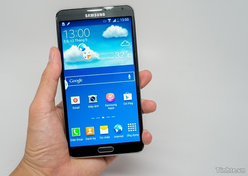

Sau Galaxy S4 thì Samsung cũng đã giới thiệu Note 3, chiếc điện thoại thông minh cao cấp nhất của họ tính tới thời điểm này và cũng đến hết năm 2013. Note sử dụng chip SoC Qualcomm Snapdragon 800 và chia ra làm 2 phiên bản, với bản 3G dùng CPU 8 nhân (4 Cortex A15 + 4 Cortex A7) còn bản 4G xài CPU 4 nhân Krait 400. Cùng với CPU mạnh mẽ đó thì máy còn được trang bị GPU Adreno 330 (bản 4G) hoặc Mali-T628 ở bản 3G và RAM 3GB, dư sức chạy rất nhiều ứng dụng cùng lúc. Sau đây là kết quả benchmark của Galaxy Note 3 phiên bản 3G sử dụng CPU 8 nhân.
Chiếc Galaxy Note 3 được thử nghiệm ở đây là phiên bản 3G, số hiệu model number là SM-N900, sử dụng CPU 8 nhân gồm 4 nhân Cortex-A15 xung nhịp 1,9GHz + 4 nhân Cortex-A7, GPU của máy là chip Mali-T628. Máy chạy Android 4.3, có kernel phát hành ngày 7/9 và firmware số hiệu JSS15J.N900XXUBMI4. Nhìn chung với bản firmware này thì máy chạy nhanh, ổn định và mát, benchmark nhiều phần mềm liên tục chỉ hơi âm ấm, dĩ nhiên chạy benchmark nặng nên pin bị rút khá nhiều, sau khi benchmark khoảng 1 giờ liên tục thì pin từ 80% xuống còn 45%, tức hao 35% (đã tắt NFC, Bluetooth, các tính năng hỗ trợ khác...)

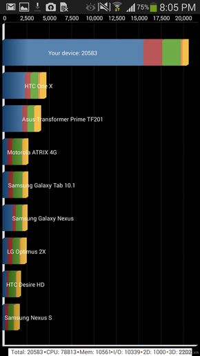

  • Các phép thử rất phổ biến trên Android (Antutu, Quadrant, Geekbench):
Note 3 đứng đầu ở phần lớn các phép benchmark bên dưới, nếu về nhì thì cũng chỉ thua Xperia Z Ultra dùng chip Snapdragon 800 mà thôi:

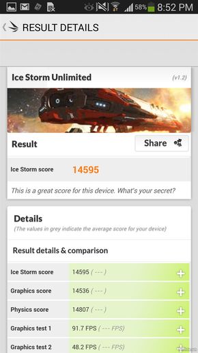

  • Thử sức mạnh đồ họa bằng 3DMark ICE STORM, GFXBenchmark:
Note 3 có điểm số 3DMark tương đương với Xperia Z1, thua kém khá nhiều với Z Ultra. Chip đồ họa Mali-T628 của Note 3 (chưa rõ bao nhiêu nhân), là một trong những GPU di động mạnh nhất trên di động hiện nay, với khả năng mở rộng tới 8 nhân xử lý.​
Với ứng dụng GFXBenchmark 2.7, Note 3 có điểm số cao nhất với phép bench Egypt HD, đạt 54 hình/giây, theo sát nút là Z Ultra với 52 hình/giây. Tuy nhiên S4 LTE-A lại lại về nhất ở phép bench T-rex HD với 25 hình/giây, Note 3 và LG G2 theo sát với 23 hình/giây. Tất cả các máy tham gia đều có cấu hình rất mạnh, màn hình Full HD.​
