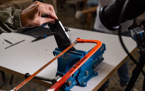

Sau khi cưa, bẻ khung sườn chiếc iPhone 15 Pro ra thì chúng ta đã có được cái nhìn bên trong mặt cắt và biết được phần titanium ở viền cái iPhone nó dày như thế nào và hình dáng ra sao.
Mình đo được ở hầu hết các chỗ khung sườn máy thì phần titanium có độ dày khoảng 0.76mm, chỗ mỏng nhất tụi mình đo được khoảng 0,56mm. Phần titanium được hàn với khung xương nhôm bên trong đó có hình dạng bo cong ở điểm tiếp xúc, phần titanium kéo dài lên đến phần mặt kính màn hình và mặt kính ở lưng, ở điểm bo cong sẽ dày hơn là ở giữa.
Các vị trí như nút âm lượng, cổng USB-C thì phần titanium mỏng hơn rất nhiều và phần này có vẻ như Apple đã dùng những vật liệu khác để gia cố, ví dụ như ở cổng sạc sẽ có một khuyên kim loại rất to và dày (là phần sáng màu mà chúng ta có thể nhìn thấy từ bên ngoài).
Kết luận:
Khung xương chính của iPhone là nhôm. Viền bên ngoài là titanium được hàn vào khung xương nhôm và tạo thành 1 khối thống nhất, phần khung xương nhôm gia cố bên trong dày hơn Titan rất nhiều lần và cũng là nơi Apple gắn các phụ kiện vào khung máy.
Toàn bộ phần viền bên ngoài là Titanium, anh em sẽ rờ và chạm hoàn toàn vào titanium.
Phần titanium bên ngoài và lọt lòng bên trong là nhôm. Chỗ này là chỗ ngay phần tách ăng ten của máy. Chỗ này là chỗ anh em có thể quan sát dễ nhất.
Đo phần này được 0.76 mm
Nó quá mỏng nên việc đo cũng sẽ không chính xác hoàn toàn do công cụ đo to. Tuy nhiên chúng ta cũng thấy được là phần titan rất dày.
Đây là một khu vực khác được cưa và mài. Anh em có thể thấy được phần gặp nhau giữa titanium và nhôm tuy nhiên độ dày có thể không còn chính xác theo góc nhìn này nữa.
Chỗ này là chỗ nút bấm tăng/giảm âm lượng, phần bóng loáng lên là titanium và phần trong thì có vẻ không phải là nhôm.
Phần thành nhô cao lên để gắn màn hình chìm xuống khung xương máy. Phần nhô lên đó thuộc titanium, nhôm ở dưới.
Ngoài titanium, nhôm thì khung sườn còn thêm các thành phần khác để bắt ốc, nhựa cứng, keo, ron… để dán màn hình, kính…
