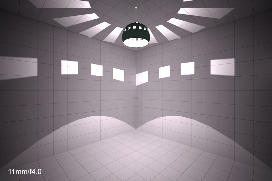

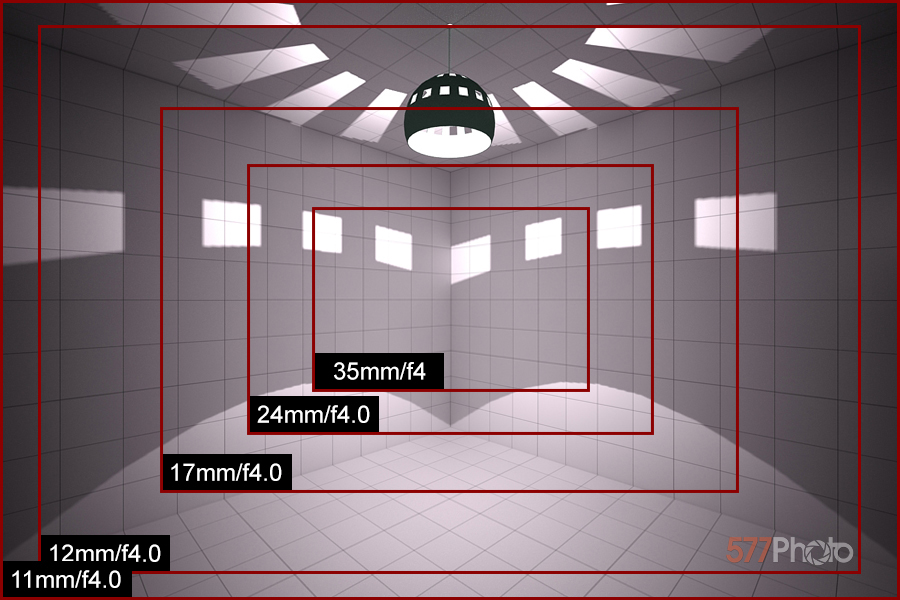

Sau này khi quá đau đầu với việc phải so sánh tìm hiểu, mình đã dùng phần mềm đồ họa làm riêng 1 khung hình để tiện so sánh. Mình tạo ra một căn phòng tiêu chuẩn với kích thước 3,6x3,6m và đặt vào góc phòng 1 cái camera, điểm nhìn là góc phòng đối diện. Phần mềm cho phép mình tạo ra các camera có kích thước cảm biến tùy ý và tiêu cự ống kính tùy ý nên mình đã lần lượt thử các tiêu cự ống kính khác nhau trên cảm biến Crop và Fullframe. Kết quả cho ra giống với hình ảnh dưới đây.
a. Với cảm biến Crop:
b. Với cảm biến Fullframe:
c. So trực tiếp:
• Kích thước Crop mình lựa chọn là kích cỡ Crop 1.5 của máy Nikon. Đối với máy Canon có kích cỡ crop 1.6 thì góc nhìn bị hẹp đi chút ít.
• Mình chỉ thử với các tiêu cự rộng vì sự khác biệt của nó ảnh hưởng rất nhiều đến hình ảnh chụp được. Các ống kính tele được sử dụng với mục đích khác nên tiêu cự được chọn phần nhiều do sở thích của người chụp chứ không phải do yêu cầu của cảnh chụp.

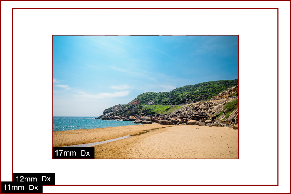

Đến đây có thể vẫn còn có nhiều anh em cho rằng rộng hơn hay hẹp hơn một vài mm cũng không sao. Tuy nhiêu sau một thời gian mình cầm máy, mình nhận thấy điều này tác động không nhỏ đến kết quả chụp. Trước đây đã có rất nhiều tấm hình so sánh góc nhìn của các tiêu cự trên cùng một khung cảnh. Giống như hình ảnh dưới đây. Rõ ràng nếu sử dụng tiêu cự hẹp hơn một chút thì có vẻ hình vẫn chấp nhận được.
Nhưng so sánh như vậy thực sự là không công bằng. Bởi trên thực tế, nếu bắt buộc phải cắt cúp 1 tấm hình thì ai cũng có thể làm được dễ dàng. Điều ít người nghĩ đến là những gì đã bị cắt đi. Cho nên để khách quan hơn, mình sẽ minh họa để anh em dễ thấy hơn chúng ta đã bị mất đi những gì khi góc nhìn không đủ rộng.
• Tấm này trông có vẻ vẫn ổn
• Nhưng rộng hơn vài mm thì sao?
• Một cảnh khác
• Chúng ta bị mất đi những gì nào?
