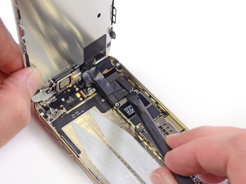

Ở trên mình có nhắc vụ kéo nhẹ tay và đây là lý do chính cho việc đó. Có 1 cable mảnh kết nối giữa phím home và cổng Lightning, nếu bạn làm mạnh tay có thể làm đứt sợi cable này
Gỡ chân kết nối của cable này ra, đây là cable truyền dữ liệu của phím home và cảm biến vân tay
