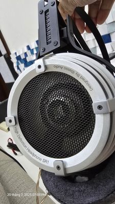

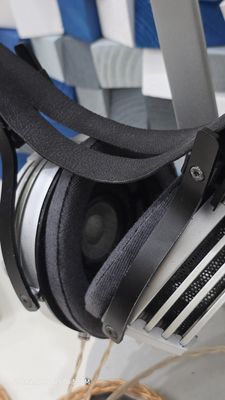

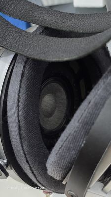

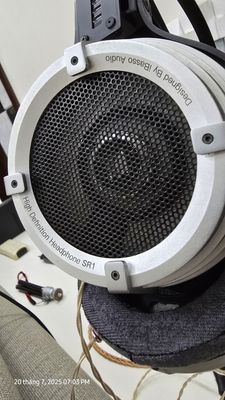

Hình ảnh tai nghe này là tai mình tự xây dựng dựa trên phần cứng ban đầu là ibasso sr1.
Xây dựng, chứ ko phải mod, vì mình làm khác hoàn toàn
