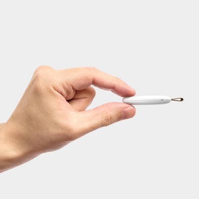

Apple bán ra cái AirTag mà nếu không mua thêm phụ kiện thì anh em không thể nào dùng được nó. Việc khoan một cái lỗ nhỏ để xỏ dây qua như mình làm trong bài này là cách dễ và rẻ nhất anh em có thể làm. Sau khi khoan xong anh em có thể kiếm sợi chỉ, cước hay bất gì để móc nó vào đâu đó anh em muốn.
Mũi khoan sẽ đi qua phần nhựa của AirTag nên cần anh em dùng mũi nhỏ khoảng 1.5mm như mình dùng và khoan vào phần viền của AirTag. Địa điểm lý tưởng là ngay gần 3 cái lõm gài nắp sau của AirTag. Mình nhìn hình chụp của iFixit thì 3 vị trí này là 3 vị trí không có mạch điện nên khoan qua dễ dàng.
Khoan xuyên qua không khó nhưng cần có khoan và mũi. Anh em cũng có thể nung cọng kẽm nhỏ cho nóng rồi đâm xuyên qua cũng được.
Vị trí khoan gần 3 cái ngàm là an toàn.
Các vị trí màu xanh là không có mạch điện và gần chỗ 3 cái ngàm. Anh em khoan khoảng đó là được.
Khoan bên ngoài cái nắp
Anh em có thể móc vào như vầy hoặc là móc cái gì cũng được.
