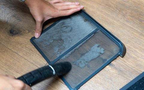

Cảm biến bụi bị dơ cũng là nguyên nhân khiến máy lọc không khí báo đèn đỏ hoài, mặc dù chúng ta đã vệ sinh bộ lọc. Anh em nhớ vệ sinh cảm biến bụi định kỳ nhá.
Mỗi chiếc máy lọc không khí đều được trang bị cảm biến bụi, máy xịn hơn thì có trang bị nhiều loại cảm biến hơn. Có những cảm biến được gắn cố định trên thân máy và có những máy thì là dạng tháo rời. Cơ bản, khi tháo máy ra vệ sinh lưới lọc, bộ lọc HEPA thì anh em cũng chú ý đến cảm biến bụi và vệ sinh cho nó.
Cảm biến bụi thường được đặt ở những vị trí khe gió nhỏ nhỏ thế này. Nếu anh em chưa biết vị trí chính xác thì cứ xem xung quanh máy lọc không khí, chỗ nào có những khe gió, lỗ gió nhỏ nhỏ như hình bên dưới, cảm biến bụi thường được đặt bên trong.
Như máy lọc không khí mình đang dùng nó có ký hiệu và là dạng có thể tháo rời.
Để lâu ngày bụi bám xung quanh lưới cảm biến.
Chỉ cần dùng cọ quét sạch bụi trên bề mặt hoặc máy hút bụi hút nhẹ qua là sạch, không cần hút mạnh.
Sau khi hút bụi và lau chùi, cảm biến đã sạch sẽ.
Gắn vào máy và khởi động. Như vậy máy đã vận hành ại bình thường, đèn báo trên màn hình của máy lọc không khí sẽ cảnh báo theo chất lượng không khí hiện tại của căn phòng.
