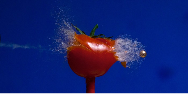

Dựa trên nhu cầu chụp những chủ thể di chuyển ở tốc độ siêu cao như viên đạn hay những vụ nổ, Vela Labs đã thiết kế chiếc đèn flash nhanh nhất thế giới thế giới Vela One. Với cấu tạo gồm 9 đèn LED tốc độ cao, Vela One phát ra ánh đèn có độ sáng 1 triệu lumen với nguồn điện từ 4 viên pin AA. Lớp vỏ làm từ polycarbonate cho trọnh lượng nhẹ và dễ mang vác. Các nút bấm được chuyển ra đằng sau để điều chỉnh số ảnh sẽ chụp, độ dài của xung ánh sáng,.... Đèn có jack cắm 3.5mm giúp phụ kiện này dễ dàng sử dụng với các trigger trên thị trường.
Người đứng đầu Vela Labs cho biết: "trước đây, nhanh hơn đồng nghĩa với đắt tiền, nguy hiểm, và khó sử dụng". Vì thế Vela One sẽ là một giải pháp thay thế hoàn hảo cho các đèn Speedlight hiện tại. Hiện Vela One đã gây được quỹ $25000 trên Kickstarter và đã tiến hành sản xuất.

cái hình minh họa có vẻ không liên quan nhỉ, bắt được vật chuyển động nhanh thì máy ảnh có tốc độc chụp nhanh chứ :3

@saudita2711 e ko hiểu lắm. Như máy e tốc độ màn trập max dc 1/8000s cơ mà lắp flash chỉ ăn dc tốc 1/250. Muốn chụp tốc cao thì sao nhỉ?
sony x1
@saudita2711 Thế này nhé. Màn trập mở, xung quanh tối thui nên ko có as đến film. Flash chớp lên as đập vào vật thể tốc độ cao ngay lúc đi ngang camera và thu vào film trong 1/2 000 000s. Flash tắt, xung quanh lại tối thui vì ko có as mặc dù vật thể vẫn đang chuyển động.
Như vậy mặc dù tốc độ màn chập rất chậm nhưng do chỉ có 1 nguồn sáng từ flash nên nó "bắt dính" chuyển động.
Các hình chụp dạng này đều chụp trong studio nên dễ dàng set up.
@mrsouth.hp Mua flash có hss thì mới chụp được tốc độ cao, flash hss giờ đồng bộ được tốc 1/8000s
@saudita2711 bác nhầm rồi, họ chụp trong môi trường tối hoàn toàn, giả sử tốc độ màn chập là 1/1000s, khi mở màn chập đèn chưa sáng, môi trường tối thui nên cảm biến vẫn chưa thu nhận đc gì, cảm biến mở đc 1/2000s thì đèn đánh sáng khoảng 1/2triệu s, lúc này cảm biến mới thu đc hình ảnh của vật thẻ do có ánh sáng, và (1/2000 - 1/2triệu) giây sau đó, đèn tắt cảm biến lại k thu đc gì, thế nên tuy màn chập mở 1/1000s nhưng chỉ thu đc hình ảnh trong 1/2triệu giây nên bắt dính đc chuyển động, chỉ cần đèn đủ sáng là ok.
mấy máy có đèn flash xenon cũng chụp bắt chuyển động theo nguyên lý này, chứ tốc có 1/mấy nghìn mà bắt đc cánh quạt đứng im k đc đâu nhé
Nhanh như Flash Xenon như trên N82 là ngon rồi ạ,. 😃 quạt quay tít nhưng chụp nó không quay là ổn
