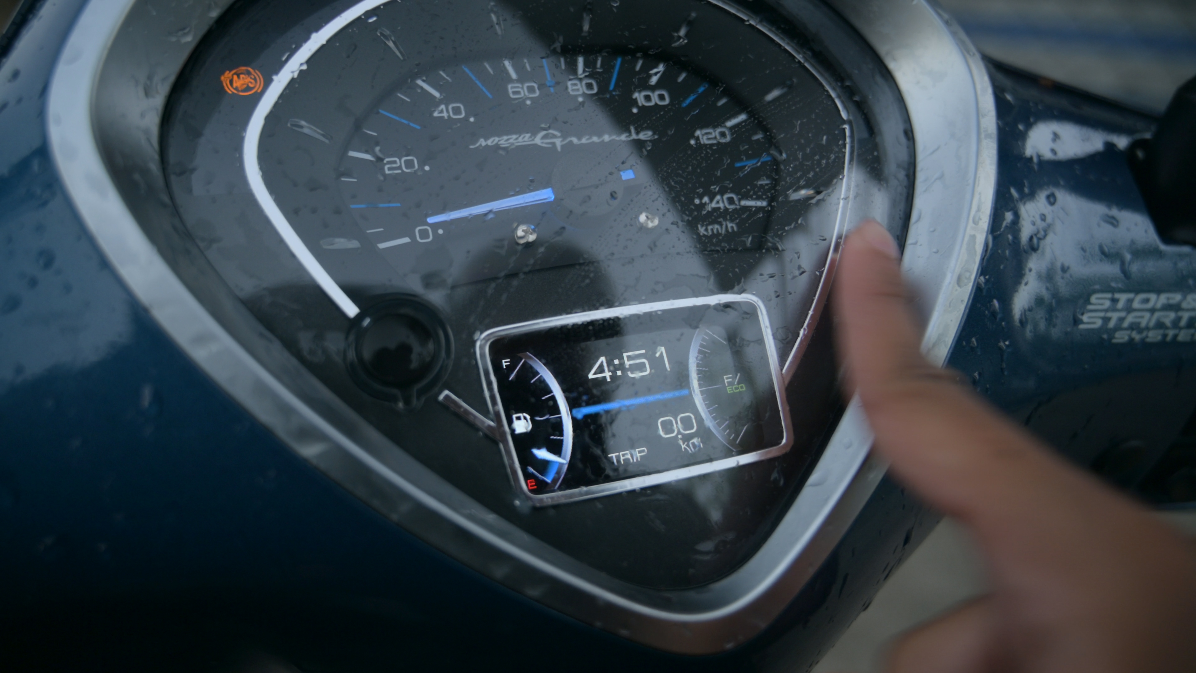

Lần 1: Nhận xe, đi đổ xăng đầy bình, set trip về 0. Chạy thử 100 km và đổ xăng lại lần nữa xem cần đổ bao nhiêu lít. Từ đây tính ra được mức tiêu hao trung bình.
test-xang-grande-hybrid-tinhte-1.JPG Odo tại thời điểm bắt đầu bài test thứ nhất, Trip set về 0
Mình đã sử dụng chiếc xe này trong gần 1 tuần, dùng để chạy từ nhà đến công ty, thỉnh thoảng có qua thăm bạn gái ở quận 2, chạy xe vòng vòng Sài Gòn dạo thì tổng hành trình đến thời điểm đi đổ xăng lần thứ hai là hơn 100 km.
Kết quả test lần 1: 100 km ~ 1,67 lít. Hoặc 1 lít chạy được 59,9 km
