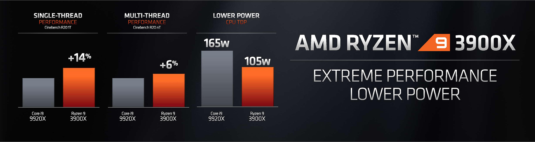

Ryzen 9 3900X giá chỉ 499 USD:
Ryzen 9 3900X có 12 nhân 24 luồng với xung cơ bản 3,8 GHz và XFR/Precision Boost cho phép nó đạt 4,6 GHz. Tổng dung lượng bộ đệm của nó lên đến 70 MB (6 MB L2 + 64 MB L3). Nếu phải so sánh thì Ryzen 9 3900X sẽ đối đầu với Core i9-9920X thuộc dòng Core X với cùng 12 nhân 24 luồng, xung từ 3,3 GHz đến tối đa 4,2 GHz và bộ đệm L3 16,5 MB.
Tại buổi lễ ra mắt, AMD cho benchmark bằng Cinebench R20 con Ryzen 9 3900X vs Core i9-9920X. Kết quả mà hãng đưa ra là hiệu năng xử lý đơn nhân của Ryzen 9 3900X cao hơn Core i9-9920X 14% và đa nhân cao hơn 6%. Thực ra mức chênh đa nhân không nhiều và dĩ nhiên cần phải kiếm chứng thực tế bởi đây chỉ là những con số của AMD nhưng có một điều chắc chắn Ryzen 9 3900X có lợi thế hơn so với Core i9-9920X đó là TDP chỉ 105 W trong khi đối thủ đến từ Intel là 165 W. TDP là công suất thoát nhiệt, không phải công suất tiêu thụ, nó cho thấy con Ryzen 9 3900X sẽ có thể vận hành mát mẻ hơn khi chạy toàn nhân ở mức xung thiết kế.
Một điều nữa là AMD công bố giá bán của Ryzen 9 3900X chỉ 499 USD (~ 11,6 triệu đồng), ngang ngửa giá Core i9-9900K, trong khi đó phiên bản Core i9-9920X có giá đến 1199 USD vào thời điểm ra mắt hồi tháng 10 năm ngoái.
