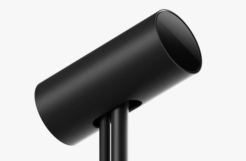

Bộ theo dõi vị trí
Khi bạn đeo kính, bạn bước vào một thế giới khác, và Rift cần phải biết được bạn đang ở đâu, đầu đang nhìn theo hướng nào để mà ra lệnh cho máy tính xuất hình ảnh tương ứng. Nếu không có công nghệ theo dõi vị trí, bạn đã quay đầu sang phải nhưng hình ảnh vẫn là của bên trái thì xem như... vứt.
Oculus đã thử nghiệm nhiều thiết theo dõi khác nhau trong các năm qua, và phiên bản hoàn chỉnh bán ra năm sau sẽ có hình dạng như một cái micro mà bạn thấy ở ngay bên trên. Nó được đặt trên bàn của bạn cạnh cái máy tính. Lý do mà hãng chọn màu đen cho bộ phận này là vì nó sẽ hòa lẫn với những máy móc khác gần đó, không gây ra cảm giác mất thẩm mĩ.
Chiếc kính trong ảnh này là bộ Development Kit 2, chưa phải bản hoàn chỉnh, nhưng cách hoạt động và cách gắn đèn LED hồng ngoại thì y như nhau
Quay sang chiếc kính, nhìn bề ngoài nó trơn láng là thế nhưng thực chất Rift có tích hợp rất nhiều đèn LED chuyên phát ánh sáng hồng ngoại. Ánh sáng này không thể nhìn bằng mắt thường (hình trên chụp bằng 1 cái máy ảnh đặc biệt), chỉ có bộ theo dõi vị trí là thấy được và dựa vào đó nó sẽ biết bạn đang quay đầu đi đâu. Bạn nào từng xài tay cầm Nunchuk của máy Wii thì cách hoạt động của hệ thống này hoàn toàn tương tự. Và các cảm biến không chỉ gắn ở phía trước mà còn có cả ở phía sau của Rift nên khi bạn quay đầu ra sau thì máy vẫn nhận biết điều đó. Nói cách khác, bạn có thể xoay đầu 360 độ luôn.
