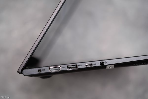

ASUS Vivobook A415 với cổng USB-C chỉ hỗ trợ truyền dữ liệu tốc độ cao SuperSpeed USB (USB 3)
