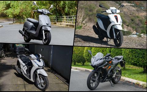

https://tinhte.vn/thread/nhung-mau-xe-duoi-100-trieu-co-abs-2-kenh-dang-ban-tai-viet-nam.3293642/
Đọc xong mình có xem ưu nhược điểm của từng mẫu và chốt lại là Like 125 vì ABS 2 bánh của Bosch xịn sò, giá mềm, không bị ăn kênh, chiều cao yên thấp nhất và có trọng lượng nhẹ nhất trong số các mẫu trên. Mình cũng có phân vân chút với Medly vì cốp to 36L để được 2 mũ ¾ sau này chở đồ sẽ thoải mái hơn, bánh sau 14, trước 16 to hơn bánh 12’ trước sau của Like nữa tăng tốc sẽ tốt hơn, đánh lái vào cua rẽ trái phải yên tâm hơn nhưng quả chiều cao yên 799 mm công với trọng lượng 140 kg nên thôi. SH 125 thì ăn kênh mớ to và chiều cao yên 799 mm, 133 kg nên cũng thôi.

Những mẫu xe dưới 100 triệu có ABS 2 kênh đang bán tại Việt Nam
ABS bắt đầu được trang bị trên xe máy phổ thông từ vài năm trở lại đây, bắt đầu là từ bánh trước, sau đó dần cập nhật cho cả bánh sau trên một số mẫu xe cao cấp hơn. Kỳ thực, ABS là trang bị cần thiết cho gần như bất kỳ mẫu xe 2 bánh nào…
