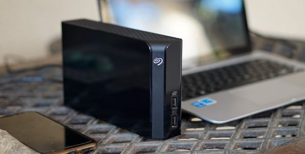

Đối với dòng ổ cứng HDD 3.5 inch, bây giờ thì kích thước 2.5 inch phổ biến hơn nhiều rồi, chúng ta không cần quá nhiều quan tâm sự khác nhau giữa hai kích thước này (3.5 phù hợp với PC). Phân khúc này thì WD và Seagate vượt trội nhất vì hai nhà sản xuất trên quá nổi tiếng về ổ cứng HDD. Các HDD sản phẩm của Seagate như là Expansion (giá bình dân), One Touch, Ultra Touch (thời trang, mỏng và nhỏ) trong khi WD là My Passport, My Passport Ultra.
Ngoài ra, nếu bạn là người dùng thường xuyên hơn với PC, cần ổ cứng rời để làm việc, chơi game chẳng hạn thì có lựa chọn thêm là Seagate Expansion Portable, One Touch Desktop Hub, FireCuda Gaming Hub (hoặc Dock) hay WD Elements Desktop, My Book.
Nói về nhược điểm HDD, thì bệnh chung là dễ hư hỏng khi di chuyển liên tục (dùng đĩa từ và đầu đọc/ghi) trong khi ưu điểm là giá rẻ/dung lượng lớn. Tùy nhu cầu của bạn với các lựa chọn dung lượng từ 500GB đến tầm 10TB trở lên, các thương hiệu trên sẽ có những sản phẩm phù hợp. Và tất nhiên rồi, ổ cứng này dành cho tín đồ yêu thích sự uy tín của thương hiệu, nên đôi khi giá sẽ chênh lệch chút với các thương hiệu khác trên thị trường.

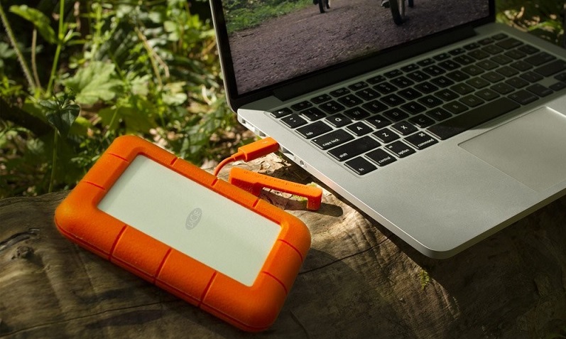

- Linh hoạt: người hay di chuyển với ổ cứng, làm việc trong môi trường khắc nghiệt. Nhóm khách hàng: vlogger, nhiếp ảnh gia, thường xuyên công tác, kỹ sư,.. Trường hợp này, SSD sẽ được khuyến nghị vì khả năng đọc/ghi nhanh, bền. Nếu sử dụng HDD, mọi người cần mua case bảo vệ hoặc phải giữ thật kỹ ổ cứng đó. Vì điểm yếu mình đã nói ở trên.
  • Đối với người thích sự nhỏ gọn, một số dòng như: Sandisk Extreme Portable (có chuẩn chống nước bụi IP55), Samsung 860/870 Qvo, 860/870 Evo, Seagate One Touch SSD, Transcend 220S/200Q,…

"Đối với dòng ổ cứng HDD 3.5 inch, bây giờ thì kích thước 2.5 inch phổ biến hơn nhiều rồi, chúng ta không cần quá nhiều quan tâm sự khác nhau giữa hai kích thước này (3.5 phù hợp với PC). "
ổ 3.5 là ổ desktop cần nguồn 12v để hoạt động nên cần nguồn ngoài.
ổ di động mà dùng 3.5 ngày xưa đã hiếm bây h càng hiếm.
ổ 2.5 là ổ dành cho laptop nên chỉ cần 5v để hoạt động.
phổ biến từ xưa rồi.
bây h có bản 3.5 thì là loại dung lượng cực lớn.
@Tôi Vẫn Cô Đơn Box 3.5 vẫn thấy bán nhiều bạn, có điều dùng nguồn ngoài bất tiện. Thường cắm làn nas thôi.
