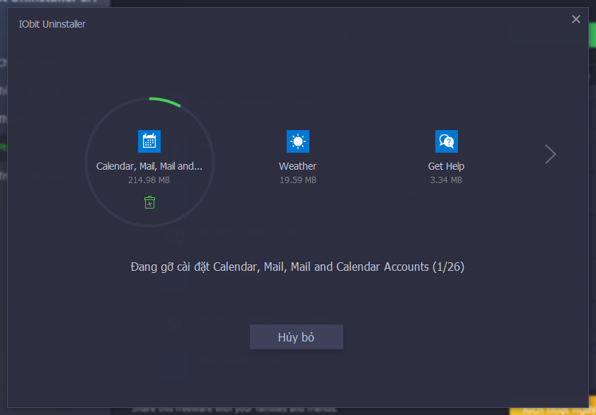

Gỡ các app hệ thống
Gỡ những ứng dụng mà bạn thực sự không dùng. Bạn có thể dùng trình Uninstall của HĐH or cài thêm phầm mềm ngoài cũng được.

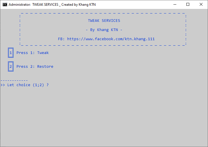

Tắt các dịch vụ không cần thiết : Here
(Đây là phương pháp tối ưu sâu, bạn có thể trở lại ban đầu nếu có vấn đề. Nếu sợ nên dừng lại).

"Tắt các dịch vụ không cần thiết" bài này bị xoá mất rồi bạn ơi 😔
Khang-KTN
@thanhqn95 Không hiểu sao bài viết đó đã bị xoá. Mình sẽ dành thời gian để viết lại.
Khang-KTN
@thanhqn95 Đã có bài viết cho phần bạn hỏi rồi nhé!
