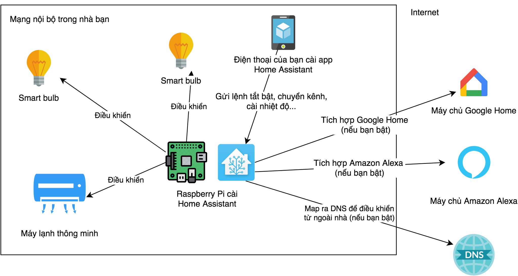

Về phần mềm, bên trong cục JAVIS Home Control chính là hệ thống Home Assistant được JAVIS điều chỉnh lại (mời bạn xem sơ đồ ở trên, JAVIS HC ở đây đóng vai trò của Pi + Home Assistant). Nó có tất cả lợi ích về khả năng kết nối đồ thông minh của nhiều hãng khác nhau lại trong căn nhà của bạn như khi chúng ta tự nghịch Home Assistant chạy trên Raspberry Pi. Bạn có thể ghép thêm đèn Philips Hue, đèn Yeelight, đèn Xiaomi, đèn Wiz và nhiều hãng khác nữa vào hệ thống nhà thông minh JAVIS. Cái này quan trọng, vì mình cực kì ghét bị trói buộc vào một hãng smarthome nào đó. Mình nên có được sự tự do lựa chọn đồ của bất kì hãng nào mình thích.

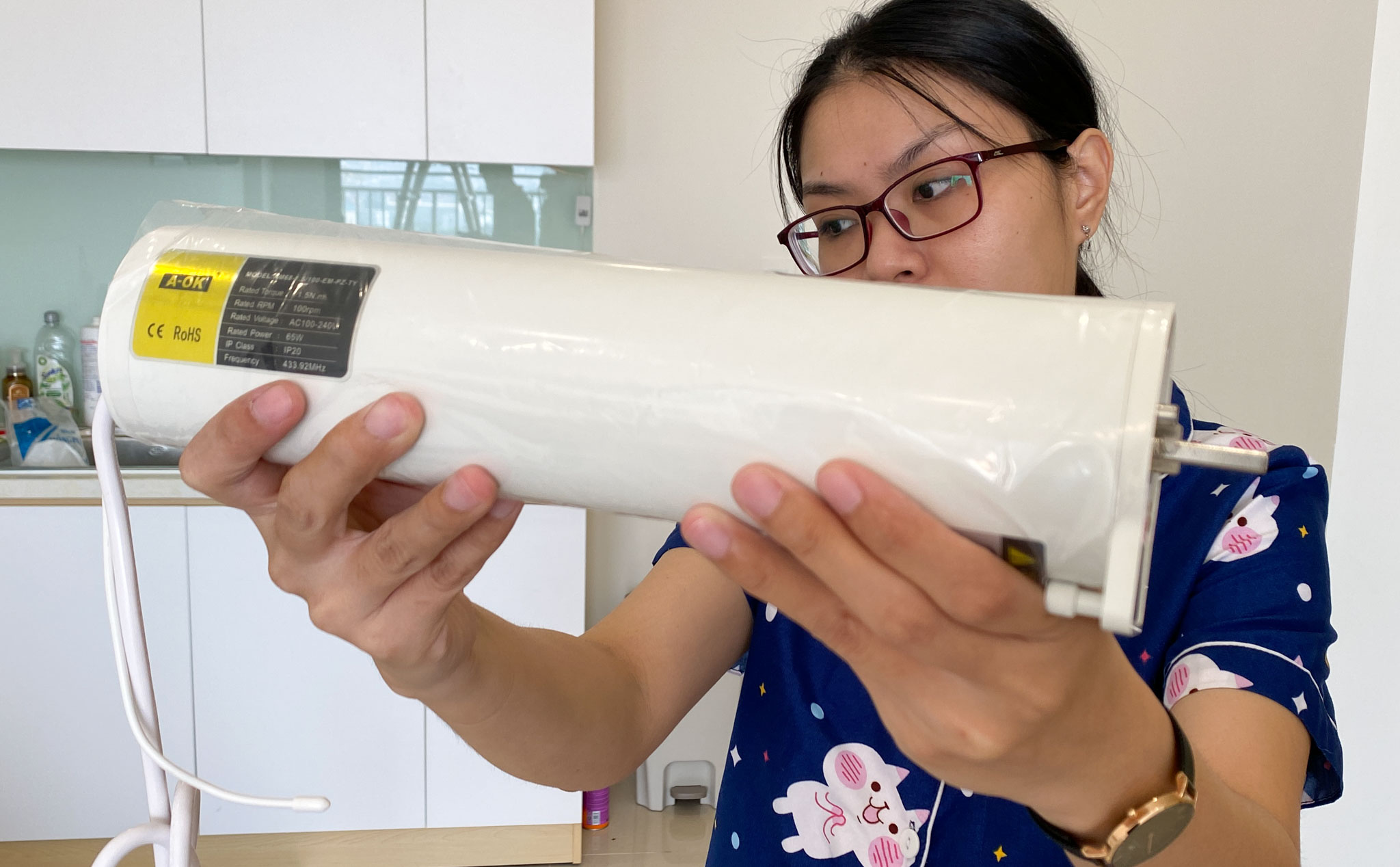

Với mỗi bộ rèm, bạn sẽ cần 1 bộ mô-tơ và ray rèm. Như vậy, nếu cửa sổ / cửa chính của bạn có 1 bộ rèm dày và 1 bộ rèm trắng mỏng, bạn sẽ cần 2 mô-tơ, nhân đôi tiền lên nhé :D Ban đầu mình cứ đinh ninh mỗi cửa là 1 bộ mô-tơ và ray thôi nên khi JAVIS báo giá, mình giật cả mình.
Nếu vòng treo rèm có sẵn của bạn nhỏ, có thể ray rèm sẽ gặp khó khăn khi đóng rèm lại, nó sẽ chạy bị khựng, không mượt. Nhà mình có 1 bộ rèm bị như thế, khắc phục bằng cách mua các móc treo rèm mới, nhanh và gọn, cũng không cần phải làm gì phức tạp. Mấy bạn kĩ thuật bên JAVIS làm luôn khúc này cho mình.
Mô tơ cũng có cả loại điều khiển qua Wi-Fi và qua ZigBee, bạn xài cái nào là tùy bạn. Nhà mình chọn giải pháp ZigBee cho nó đồng bộ với các món khác luôn.
