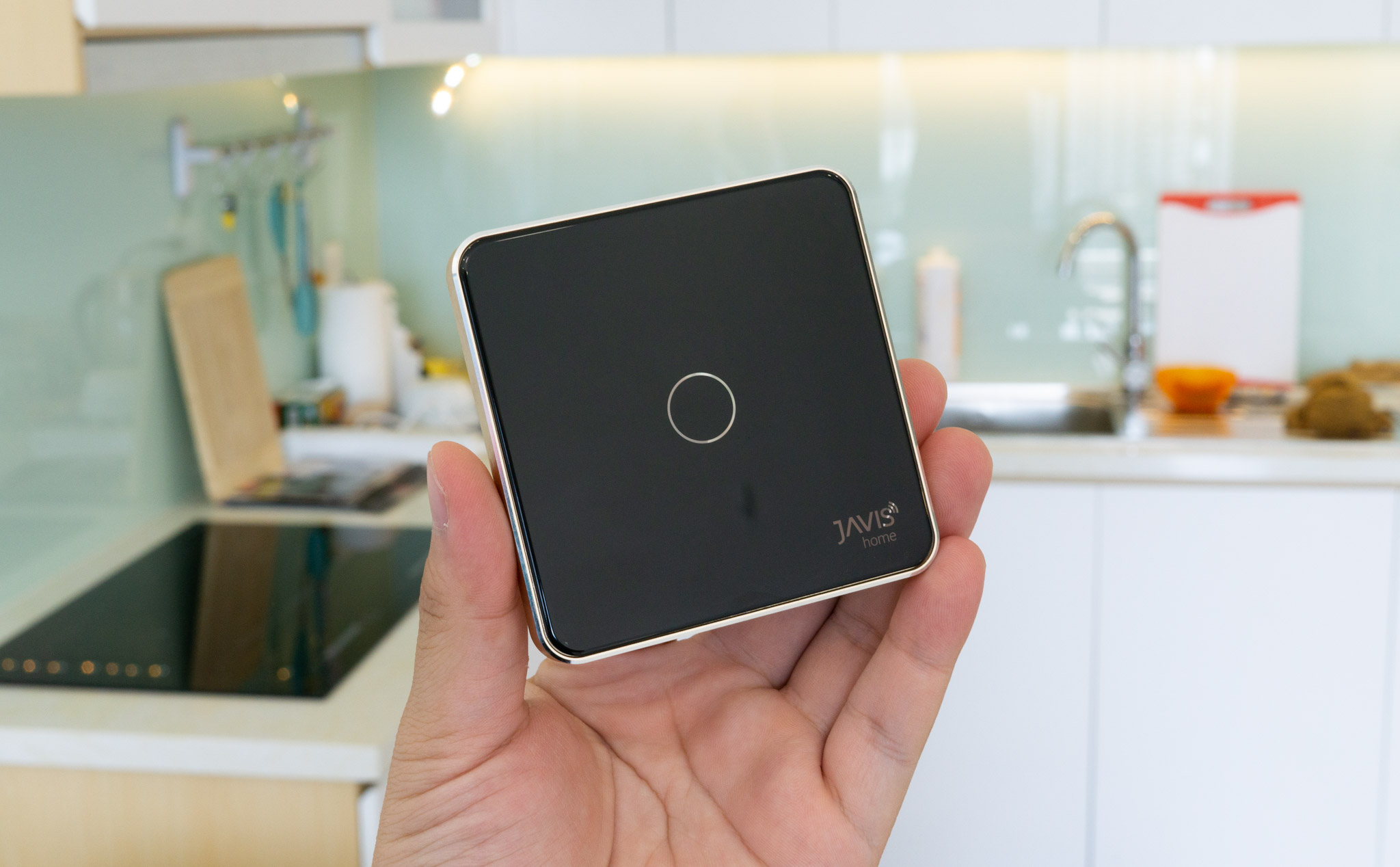

Xử lý vấn đề công tắc không có dây nguội gây chớp với một số đèn
Nhà mình có 2 cái bóng đèn downlight trong 2 toilet với công suất không quá cao, và khi lắp công tắc ZigBee bản không có dây nguội thì 2 bóng đèn nói trên bị chớp. Hỏi bạn kĩ thuật bên JAVIS thì được biết đây là nhược điểm chung của mọi công tắc thông minh bản không cần dây nguội. Nhưng khắc phục không khó, bạn kĩ thuật lắp thêm mỗi đèn một con tụ điện là xong, chúng chạy lại như bình thường.
Vấn đề này thường diễn ra với những cái đèn công suất thấp mà thôi. Hơn chục bóng downlight khác trong nhà mình sử dụng công tắc thông minh thì không gặp vấn đề gì, mọi thứ chạy ngon.
Nếu nhà bạn dùng được công tắc thông minh bản có dây nguội thì sẽ không bị chớp gì cả. Lúc đó bạn không cần quan tâm mấy, cứ lắp công tắc rồi xài thôi.

Cảm biến Tuya add được vào Javis ngon nhỉ, nhưng con cảm biến wc thì cần dùng con khác chứ con đó mà để chế độ ko có người tắt đèn thì hay bị tắt nghi đang ngồi lắm.
@tuanquang_caxc cho mình xin vài cái tên mình xem giá thử 😆 để coi có gì mua về thử 1 con 😃)
@ducdungfc 1 số mẫu cảm biến của Aqara thể Add vào được bộ trung tâm JAVIS HC bạn nhé.
@JAVIS support công tắc có N của Aqara có add được ko ạ? Nếu được thì dùng bộ trung tâm của Javis cho ngon 😁
@ducdungfc Nếu bạn biết 1 chút về code Hass thì có thể add vào được bạn nhé, còn trên ứng dụng JAVIS SMART thì chỉ có công tắc của JAVIS thì mới thêm trực tiếp trên ứng dụng được ạ.
hnt.n007
Công tắc Javis là wifi hay zigbee vậy Luân? Nếu là zigbee nó không có mở rộng sóng zigbee à?
hnt.n007
@vothanhthu Có N vẫn tốt hơn không N đó bạn. Nếu có N thì nên lắp.

Tất cả những vấn đề này bạn sẽ không gặp phải nếu lựa chọn đúng một nhà thầu chuyên cung cấp giải pháp Smarthome. Nhà mình dùng của Lumi và không gặp bất cứ vấn đề gì.
@Methylamine Theo mình tìm hiểu thì hiện tượng nháy đèn chỉ xảy ra với đèn công suất thấp hoặc bóng đèn kém chất lượng, bạn mình có dùng giải pháp không N của Lumi cũng vẫn bị nháy, chắc nhà bạn dùng có N nên không bị hiện tượng trên.
@Methylamine Cái đèn chớp chớp kia ông nào cũng bị thôi 😁 Và cái vụ rèm kia cũng thế. Cái giải pháp là do JAVIS đề xuất cho mình đấy, chứ bản thân mình cũng không biết đâu
