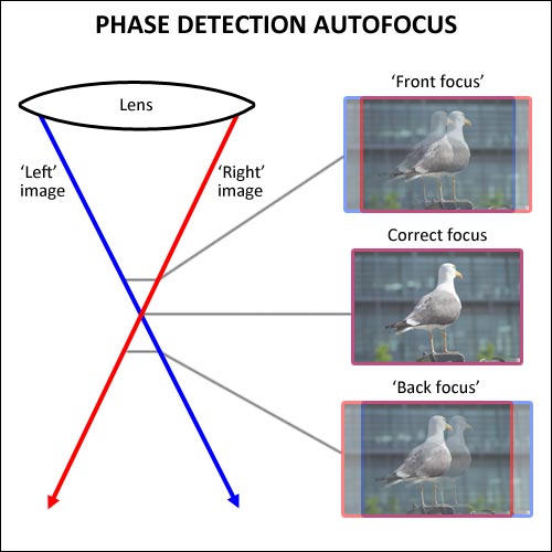

Để có thể điều khiển được ống kính tới vị trí đúng để lấy nét, máy ảnh có hai phương án (chính) để đánh giá chủ thể đã nét hay chưa, Lấy nét theo Pha - phase-detection và Lấy nét Tương phản - contrast-detection (PDAF và CDAF).
  1. Lấy nét theo Pha - phase-detection PDAF hoạt động như sau: Khi ánh sáng đi vào ống kính, phần lớn các tia sáng sẽ được gương phản xạ “hắt” lên buồng lăng kính. Một phần nhỏ ánh sáng sẽ đi xuyên qua gương và phản xạ ngược xuống cảm biến lấy nét này và tạo thành ảnh trên mặt cảm quang. Nếu hai hình ảnh này không khít nhau, cảm biến lấy nét sẽ tính toán vị trí các thấu kính dịch chuyển cần thiết rồi sử dụng mô tơ để các thấu kính đến các vị trí đã định sẵn để hai hình ảnh khớp với nhau.
Khả năng của PDAF:
  • Ngay lập tức có thể xác định được chủ thể đã nét hay chưa mà không cần dịch chuyển ống kính.
  • Xác định được ống kính cần phải chạy tới, hay chạy lui để lấy được nét.
  • Xác định được ống kính cần phải chạy bao xa (tới hoặc lui) để lấy được nét.
  • Không xác định được thực sự hình ảnh trên cảm biến ảnh đã nét hay chưa (do cảm biến lấy nét độc lập với cảm biến hình ảnh)
  • Chỉ lấy nét được tại vị trí có cảm biến lấy nét.

Do PDAF có thể xác định được rõ ràng ống kính sẽ phải ở vị trí nào để lấy được đúng nét, nên ngay khi lệnh lấy nét được kích hoạt. Cảm biến hình ảnh chỉ cần ra lệnh cho ống kính chạy một mạch tới đúng vị trí rồi dừng lại.

  • Về tốc độ bắt nét: PDAF có ưu thế hơn một chút
  • Về độ chính xác: CDAF có ưu thế hơn một chút
  • Về khả năng lựa chọn điểm lấy nét: CDAF có ưu thế hơn một chút
  • Về khả năng khóa nét chủ thể chuyển động: PDAF có ưu thế hơn rất nhiều
