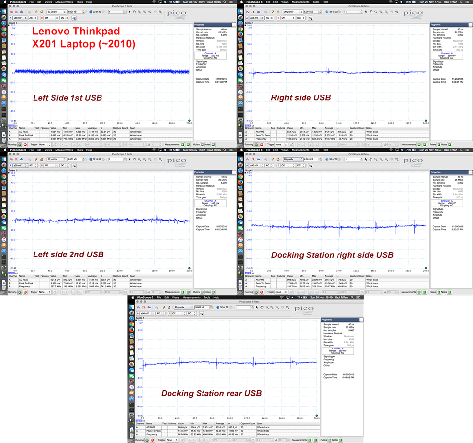

Kế đến là người tiền nhiệm của hai mẫu trên Thinkpad X201 từ năm 2010
Một điều ngạc nhiên đó là chiếc máy tính X201 cũ lại có chất lượng dòng điện cổng USB ổn định nhất trong tất cả các thiết bị máy tính được thử nghiệm. Tuy nhiên lại về vấn đề dao động điện áp dòng với docking station cho thấy có những đỉnh lên đến khoảng 10mV nhưng các bạn vẫn có thể sử dụng DAC mà không có quá nhiều điều phải suy nghĩ. Đây là một kết quả cực kỳ bất ngờ dù thiết bị đã khá cũ kỹ và khó có thể chạy được các DSP, VST hiện đại.

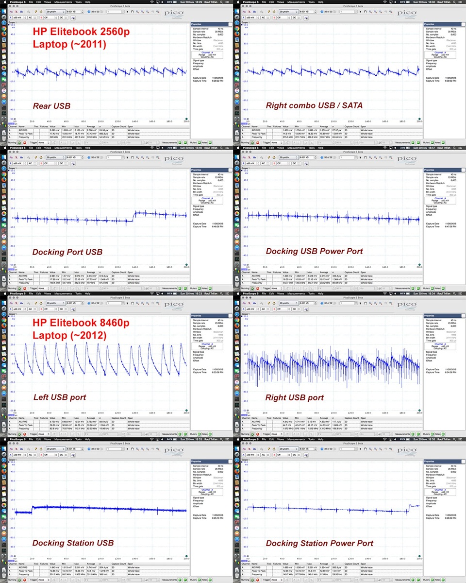

Tiếp theo là hai chiếc laptop đến HP là HP Elitebook 2560p và mẫu 8460p mới:
Chiếc HP2560p không phải là sản phẩm có cổng USB sạch nhất nhưng chắc chắn là tốt hơn nhiều so với mẫu đàn anh HP 8460p. Khác với các sản phẩm của Lenovo thì docking station của HP cho thấy mức nhiễu nền thấp hơn rất nhiều, thậm chí còn tốt hơn so với cắm trực tiếp trên máy. Vì thế cũng khó có thể nói đại khái chung chung rằng cứ docking station là sẽ gây nhiễu nền, điều này chắc chắn phải phụ thuộc vào nhiều thiết bị khác nhau.

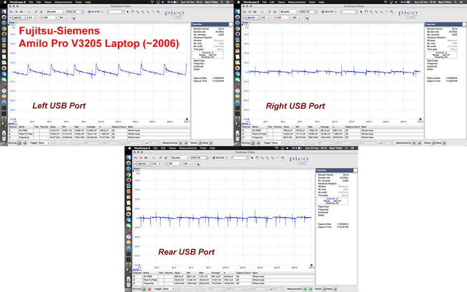

Cuối cùng chúng ta hãy xem chiếc laptop đã chục năm tuổi Fujitsu-Siemens Amilo Pro V3205:
Cổng bên phải của chiếc laptop Amilo Pro có chất lượng dòng điện khá tốt tuy nhiên cổng bên trái có lẽ chất lượng thấp hơn đáng kể còn cổng ở mặt sau máy có chất lượng nằm giữa hai cổng trái phải và tạm chấp nhận được
