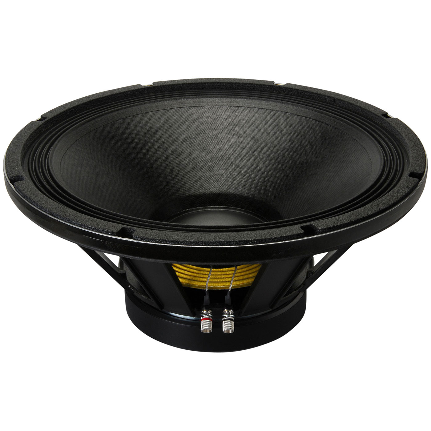

Woofer "chuyên trị" các dải tần số thấp cho hệ thống âm thanh của bạn. Chúng có nhiều loại khác nhau tùy theo từng nhu cầu sử dụng mà bạn đòi hỏi, đa dạng ở cả thiết kế lẫn hiệu năng làm việc.

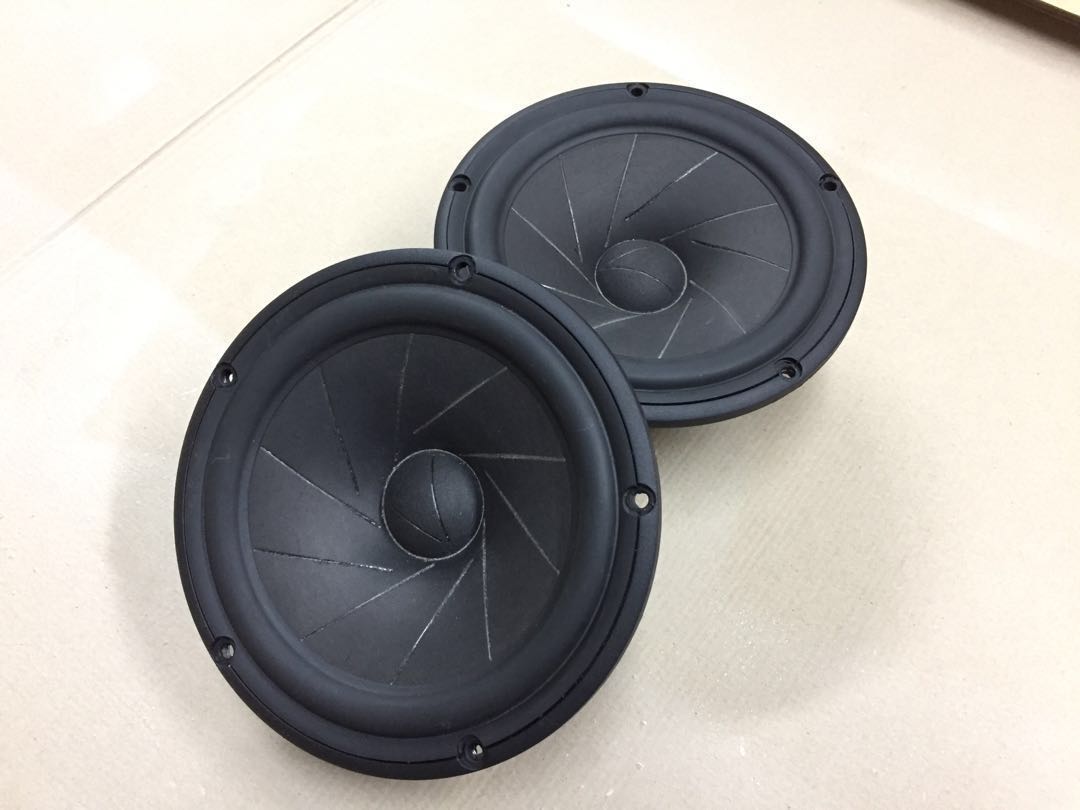

Đây là loa Impero 18A của Eminence chuyên cho dải trầm với đường kính tới 45cm, mình cũng khá khoái cặp này để làm woofer cho dự án hi-end open baffle.

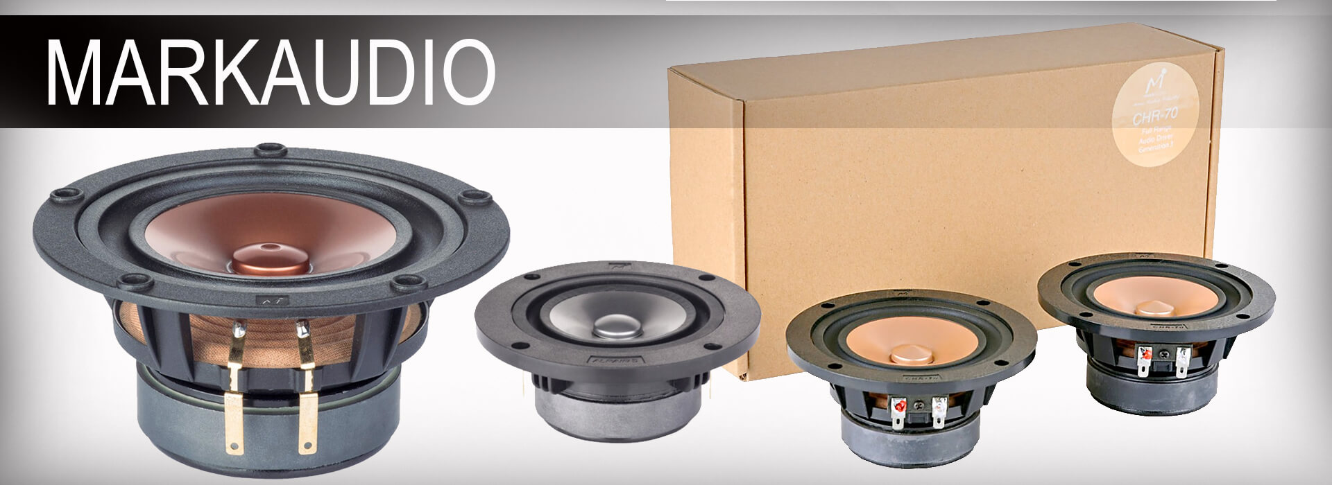

Mark Alpair 7 là một cặp loa full range nhưng không lợi dải trầm, tuy nhiên trung âm của nó khá tuyến tính, tiếng tốt, giá bình dân nên nhiều hãng và tay chơi DIY vẫn thích dùng em này làm loa trung âm trong hệ thống loa 2, 3 đường tiếng

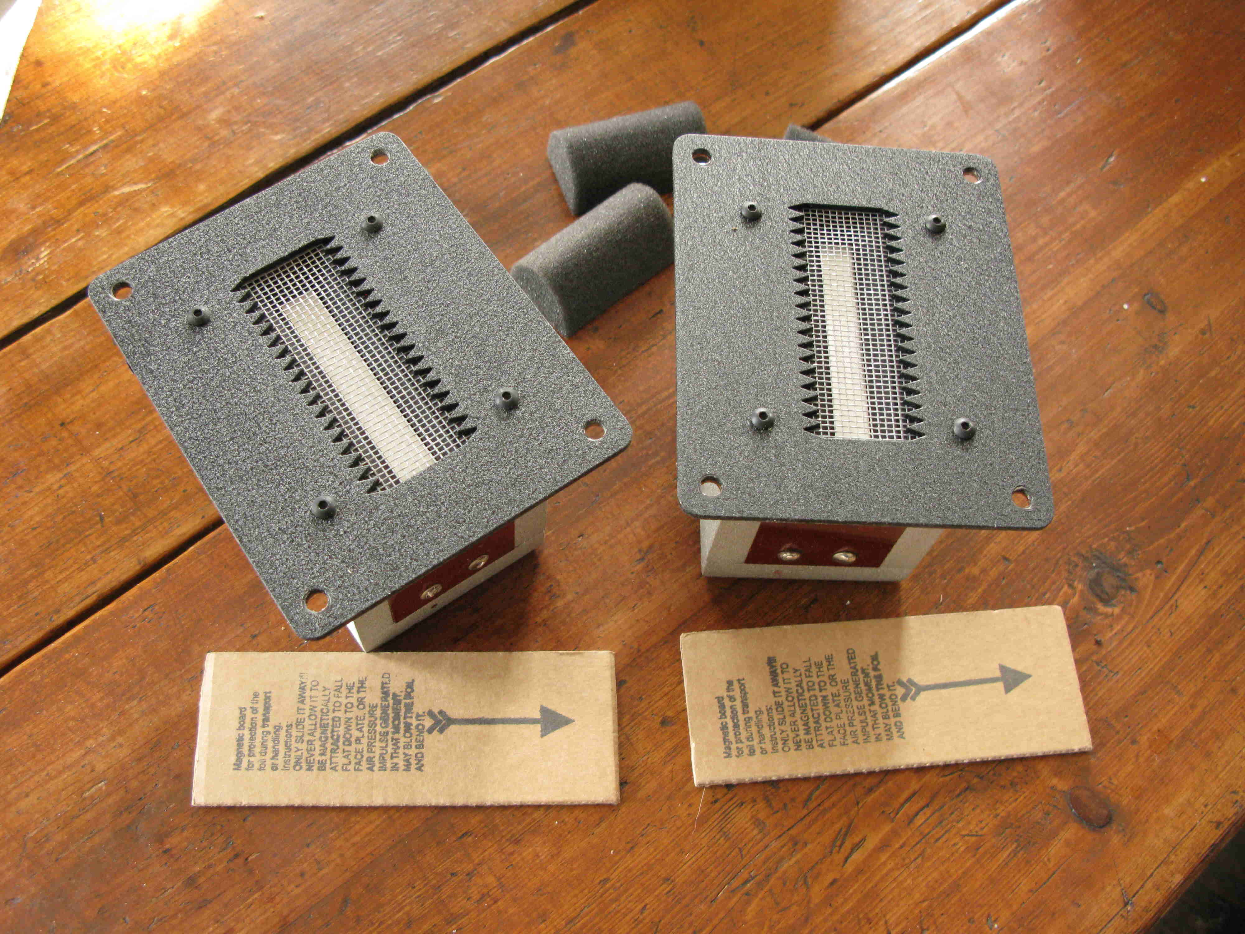

Một loa ribbon tweeter phẩm chất cao của RAAL, giá của cặp này chừng 1200$ và người dùng phải có kinh nghiệm để xử lý phân tần của em nó. Thường thì nó xuất hiện trong các mẫu loa hi-end
Loa tweeter chịu trách nhiệm tái tạo dải âm từ 2 kHz ~ 20 kHz, tuy vậy 1 số mẫu tweeter cao cấp sở hữu khả năng chơi tới dải tần 100 kHz. Loa tweeter thường có nhiều dạng, từ kèn (horn), mành (ribbon) cho tới màng lụa dệt uốn cong (dome). Đây là một trong những loa tiêu tốn rất nhiều công sức và tiền của các các hãng vì loa treble đóng vai trò tạo không gian cho bản nhạc, cung cấp âm trường sâu và rộng, tạo không khí "live".

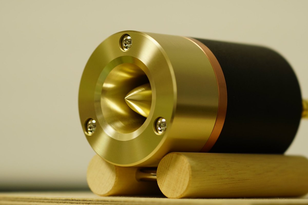

Fostex T90A - một loa super tweeter chuyên "cứu" các loa có tiếng tối đui mù như Tannoy, khá được ưa chuộng trong giới audiophile vì chất tiếng leng keng, trong sáng của nó.

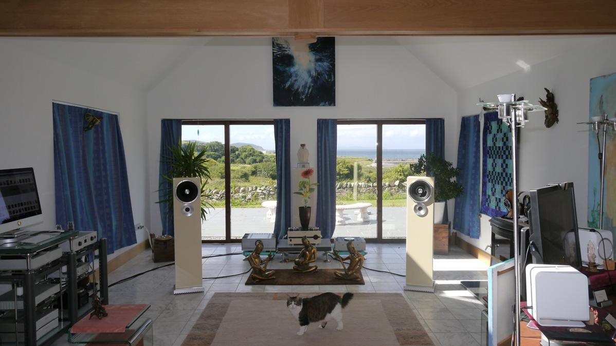

Zu Druid mkV - cặp loa toàn dải bổ sung super tweeter của Radian. Đây là cặp loa mình cực kỳ cực kỳ yêu thích và là cặp loa mình dùng để nghe chính hàng ngày.
Nhiều chiếc loa sử dụng các driver riêng như woofer hay tweeter để làm việc ở từng dải tần số khác nhau, mang đến cho người nghe chất tiếng chi tiết và đầy đủ nhất nhờ vào sự kết hợp giữa những driver hoạt động trong từng dải âm. Loa full-range khác biệt ở chỗ nó chỉ sử dụng duy nhất 1 driver để đánh toàn dải từ thấp đến cao mà không cần đến thiết lập crossover như ở những chiếc loa nhiều driver, do đó chúng dễ làm lộ bản chất của các thiết bị đứng trước như amplifier hay DAC. Để có được một cặp loa toàn dải tốt cần tập hợp rất nhiều thứ, màng loa phải có chất liệu ưu việt, bền bỉ, nam châm phải có lực từ mạnh, khỏe để tạo ra xung lực cũng cho dải trầm không bị thiếu hụt.

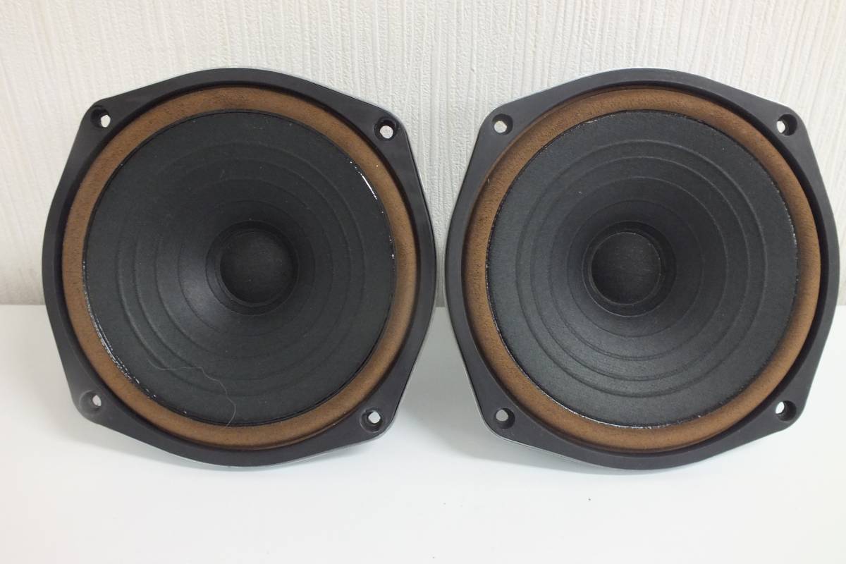

Diatone P610MA - phiên bản kỷ niệm 50, sản xuất năm 1991
Đây là dòng loa được NHK sử dụng làm loa tham chiếu trong phòng thu của họ suốt một thời gian rất dài. Chất tiếng trong sáng, êm đềm và được săn lùng khá nhiều đến nỗi Trung Quốc phải copy lại. Giá 1 cặp củ loa dùng lướt trên thị trường chừng 500$-650$

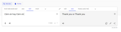

@kudatluv93 Phải là Cảm Ơn nhé bác. :l
kudatluv93
@huyenblade Từ nào cũng đúng và theo thói quen nói của từng vùng. Bác không áp đặt cách nói của bác cho mọi người thế được.
huyenblade
@kudatluv93 E có áp đặt gì đâu. Nãy có đọc bài về Cảm ơn hay Cám ơn âdy
