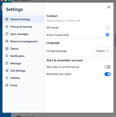

Nhớ không lầm thì trong “Cài đặt chung” của Zalo có tắt mở tính năng này luôn mà bạn!?

Nó dùng agent, dùng clean my mac mới tắt được các agents này hoặc vào cài đặt bên trong app zalo tắt tự khởi động

Cái này thì cứ vào thẳng app mà tắt thôi
