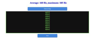

Còn về mặt hiệu năng, thì tần số gửi tín hiệu 0.25ms một lần, tức là 4000 Hz, được MouseTester ghi lại và có kết quả tương đối chính xác và đều:
Cùng lúc, bên cạnh sự chính xác, thì mình cũng để ý một điều nữa. Đó là chế độ polling rate 4000 Hz của G Pro X Superlight 2, vốn đã không cần anh em mua thêm dongle mới, đã vậy còn ngốn ít hiệu năng CPU nhận tín hiệu từ thiết bị ngoại vi hơn. Trước đây từng có lần mình thử nghiệm một chú chuột cũng có polling rate 4000 Hz, là Lamzu Thorn. Tắt hết mọi tác vụ và phần mềm, mở task manager lên, chỉ có mỗi việc di chuột thôi cũng đã ngốn từ 12 đến 15% hiệu năng con chip xử lý 13600K rồi. Nhưng với Logitech, kích hoạt chế độ 4000 Hz trong phần mềm G Hub, thử nghiệm tương tự, thì CPU chỉ dùng có 5 đến 7% hiệu năng để nhận diện tín hiệu chuột mà thôi.
