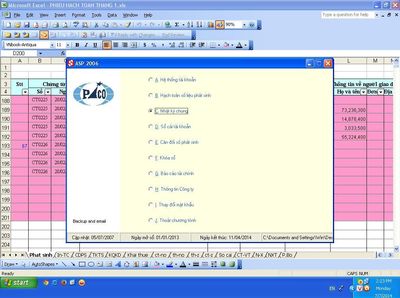

Em bị cái lỗi như hình đính kèm nè các bác. Các chương trình đang mần việc k hiển thị trên taskbar, cứ phải dùng Alt - Tab để lôi lên. Các bác có cao kiến gì chỉ giúp em.
Cám ơn các bác nhiều lắm.
