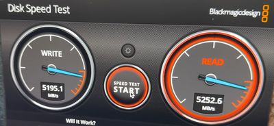

Chip M2 trên Macbook Air 1TB, chỉ ngang với 512gb trên Mini M4

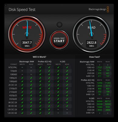

Thấy bác cu Hiệp test tốc độ SSD gắn ngoài thunderbolt 5 với mac mini m4 pro của anh Mai Nguyên nhanh hơn đám SSD mini m4 trên đây 😂. Ảnh chụp màn hình từ kênh youtube của chủ tịch Hiệp
