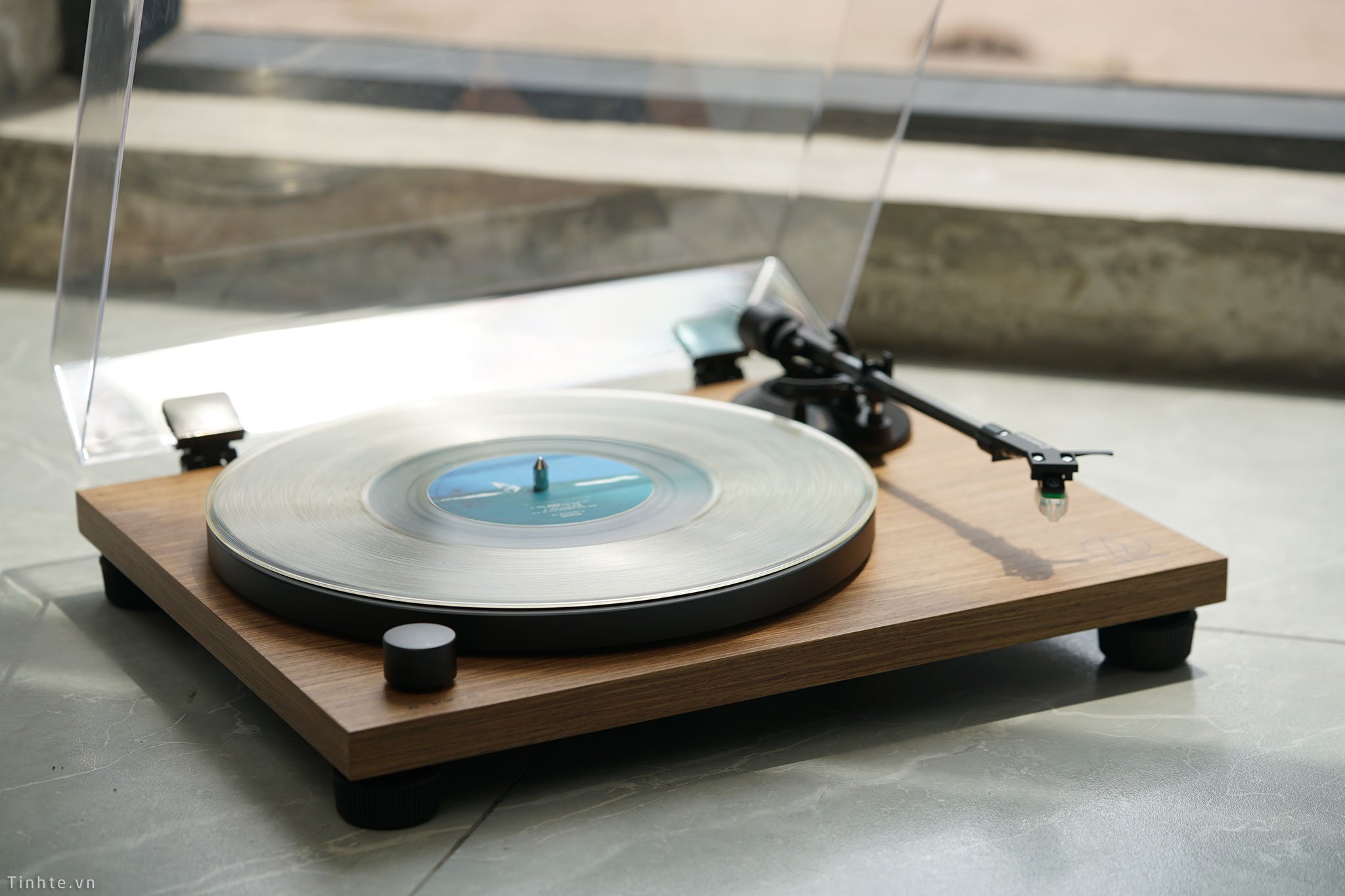

Turntable belt-drive
AT-LPW40WN của AudioTechnica, mâm belt-drive này này dễ mua, dễ dùng và hoạt động nhẹ nhàng, dễ sử dụng
Turntable belt-drive sử dụng dây đai (dây cu-roa) để liên kết motor và mâm đĩa, giúp mâm khởi động và xoay. Mâm được đặt trên bearing và hoàn toàn tách rời với motor, do đó tất cả những chuyển động của mâm đều phụ thuộc vào bearing.

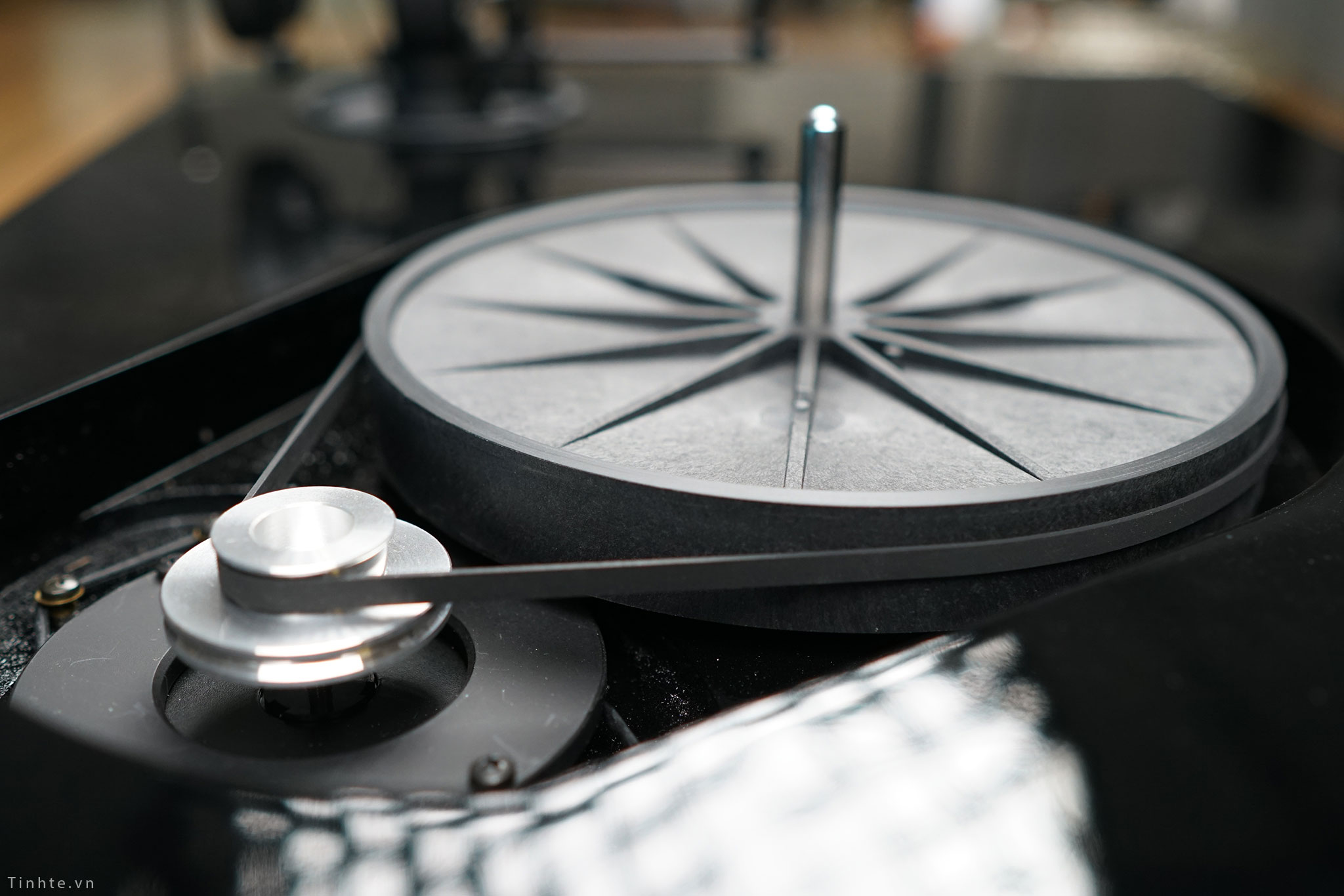

Bộ truyền động belt-drive gồm dây cu-roa nối bearing của mâm và pulley kéo của motor. Đây là của Project X1
Những chiếc turntable belt-drive có lợi thế là kháng rung rất tốt do dây đai thường được làm bằng cao su. Dây đai cao su sẽ hấp thụ các chấn động từ thân máy cũng như rung động truyền đến từ motor, từ đó giúp đảm bảo độ bền cho mâm khi sử dụng trong thời gian dài. Thêm vào đó, nhờ triệt tiêu được phần nào các rung động nên chất âm của turntable belt-drive nghe cũng “sạch” hơn, mang đến trải nghiệm thưởng thức âm nhạc tuyệt vời hơn.

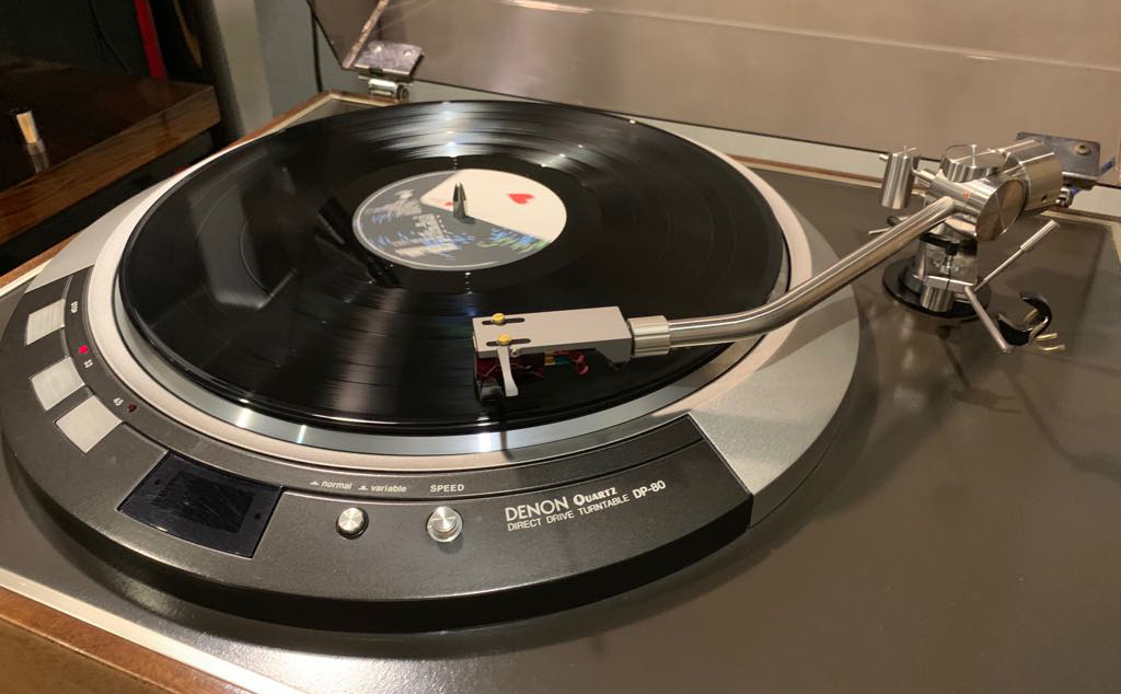

Turntable direct-drive
AudioTechnica LP-120XUSB, mâm direct drive có kiểu dáng hiện đại, lên tốc nhanh, được cả người yêu vinyl và DJ ưa dùng.
Turntable direct-drive có thiết kế mâm đĩa kết nối trực tiếp với motor nên sẽ cho thời gian khởi động cực nhanh, sở hữu tốc độ xoay mâm ổn định hơn với ngẫu lực tuyệt vời. Những chiếc turntable loại này được người dùng đánh giá cao ở độ ổn định và bền bỉ trong thời gian dài.
Ưu điểm của turntable direct-drive
Điểm mạnh lớn nhất của turntable direct-drive là tốc độ nhanh, không phải thay dây curoa, ko phải bảo dưỡng bearing. Ta sẽ không cần phải lo lắng dây cu-roa bị nhão hay đứt, nghĩa là chất tiếng của turntable sẽ luôn “hay” như khi mới mua. Thời gian khởi động mâm nhanh còn là lợi thế nếu bạn sử dụng chiếc turntable thường xuyên.
Ngoài ra các mâm direct drive thường cho phép anh em tăng/giảm tốc qua pitch control, thường là sẽ đc ~5%
Khuyết điểm của turntable direct-drive
Do có thiết kế mâm xoay kết nối trực tiếp với motor nên turntable direct-drive sẽ phải chịu các ảnh hưởng rung động từ motor nên việc đầu tư thêm chân chống rung hoặc chân bi sứ chống rung là điều nên làm đối với 1 mâm direct-drive.
