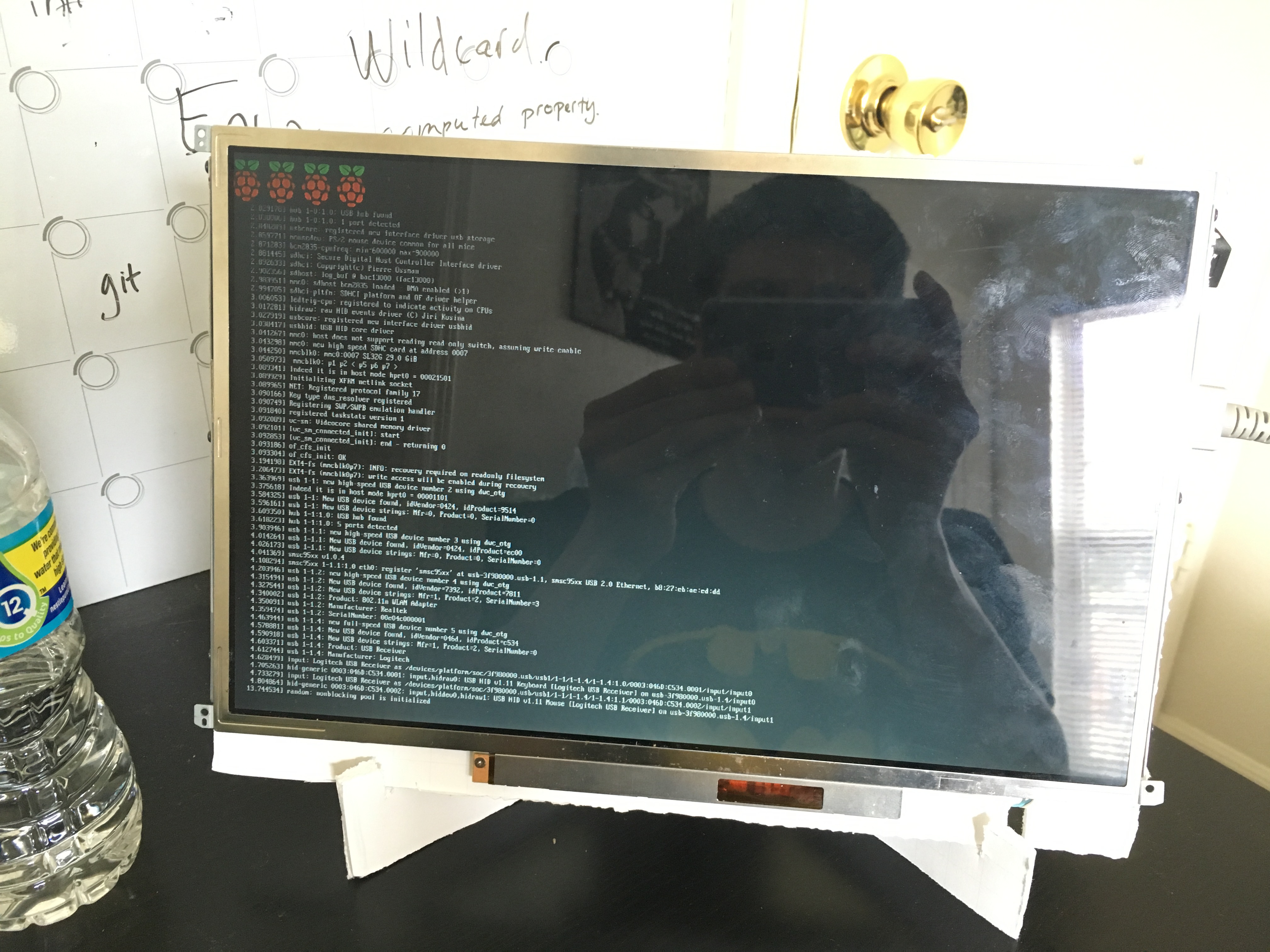

Màn hình này là màn hình cảm ứng điện trở, tuy nhiên cái chính mình mua nó không phải vì cảm ứng mà vì nó nhỏ gọn, dễ dàng đặt trên bàn làm việc mà không cần phải có màn hình to. Khi mình cần đi debug những con máy Pi đã triển khai ở nhiều cơ sở khác nhau cũng dễ xách theo chứ vác cả cái monitor 21" đi thì cực quá. Lúc cần leo lên giường chơi game PS1 thì cái màn hình WaveShare 5 inch này cũng khá ổn. Giá của nó chỉ 990.000 đồng.

Sau khi hỏi thêm vài chỗ thì mình quyết định mua cái 5" điện trở, độ phân giải 800 x 480 với giá 990.000 đồng và rất hài lòng với vì nhỏ gọn, vừa đủ dùng để config và test cũng như dễ mang đi lại. Nó sử dụng cổng HDMI chuẩn (không phải mini HDMI như một số model màn hình khác) và có thể dùng nguồn từ cổng USB của con Raspberry Pi luôn chứ không cần gắn nguồn rời. Trong hộp đã có sẵn cáp USB và cáp nguồn microUSB - USB nên bạn cũng chẳng cần mua thêm.
Riêng cái màn hình này trước khi sử dụng phải config trên Raspberry Pi một chút bằng cách sửa file config.txt (còn màn hình TV, màn hình máy tính bình thường thì không cần). Trong hộp có giấy hướng dẫn tinh chỉnh luôn, tìm online cũng có. Cách chỉnh như sau:
Nhét thẻ nhớ vào máy tính, trong ổ boot, tìm ra config.txt (/boot/config.txt) và sửa các dòng như bên dưới:
Code:
max_usb_current=1 hdmi_group=2 hdmi_mode=87 hdmi_cvt 800 480 60 6 0 0 0 hdmi_drive=1
Màn hình LCD 5" này hỗ trợ cảm ứng điện trở, trong hộp có cây bút để bạn chọt chọt. Mình thì gần như không dùng tính năng này bao giờ vì đã có chuột và bàn phím kế bên, còn không thì dùng giao diện dòng lệnh hoặc SSH từ máy tính vào rồi. Lưu ý rằng để cảm ứng xài ngon thì bạn cần cân chỉnh nó một chút, có thể xem hướng dẫn trong tài liệu của hãng.
