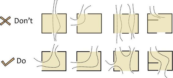

Điều này dựa trên nguyên lý gọi là cross-ventilation (thông gió chéo). Nguyên tắc ở đây là vào buổi chiều tối, nhiệt độ bên trong nhà thường sẽ cao hơn bên ngoài do cả ngày nó đã hấp thụ nhiệt. Lúc này, cần tạo một đường lưu chuyển lượng nhiệt từ nhà ra bằng cách dùng 2 "cửa".
Lấy thí dụ một mặt bằng nhà như hình trên. Cách làm này khuyên rằng hãy mở một cửa sổ phòng mà bạn muốn mát hơn để ngủ (cửa sổ này ở hướng đón gió, gần bóng râm càng tốt), đóng các cửa khác, sau đó mở cửa sổ ở một phòng khác và đặt quạt thổi ra bên ngoài. Lúc này, quạt sẽ đẩy không khí nóng ra ngoài, đồng thời tạo nên sự chênh lệch áp suất và luồng gió từ cửa sổ phòng đối diện sẽ đi vào nhà, mang theo không khí mát hơn từ ngoài trời và đồng thời, tạo luồng di chuyển của không khí, góp phần nhanh chóng hạ nhiệt trong nhà.
Nếu có nhiều quạt, nhiều cách thiết kế cửa sổ, chúng ta có thể áp dụng thêm nguyên lý trên. Tất cả dựa trên việc làm sao để càng đẩy lượng không khí mang hơi nóng trong nhà ra ngoài càng nhiều càng tốt. Hình bên trên là một số ví dụ khác của luồng gió trong nguyên tắc cross-ventilation.

Phòng mình cũng có setup giống hình thứ 2 từ trái qua, từ trên xuống. Đặt quạt ngay cửa ra vào. Nhưng cũng không xi nhê. Lý thuyết khác xa thực tế. Mà mấy thằng lý thuyết thường nó ngồi phòng lạnh. 😂

@maidng đúng là mấy thằng lý thuyết suông thật! mình công nhận lý thuyết của nó có phần đúng, tuy nhiên lại k xét đến 1 thực tế là giữa quạt và cửa sổ không có sự tương thích tuyệt đối, nên quạt dù thổi đc khí nóng ra ngoài nhưng vì cái cửa sổ quá rộng, áp suất trong phòng giảm sẽ hút luôn không khí ở ngoài vào chứ chả phải hút từ cửa sổ phòng khác

@maidng bên kiến trúc bọn tôi chỉ để minh họa các trường hợp gây gió lùa (có hại) so với gió tản ra khắp phòng thôi, không liên quan việc quạt mà như không như bạn nói, còn muốn thấy hiệu quả thì cần tính toán quạt thổi đủ công suất chưa để đủ tạo áp suất hút không khí tươi vào và nên đặt quạt ở cửa sổ hiệu quả khác xa đặt ở cửa chính nhé.
