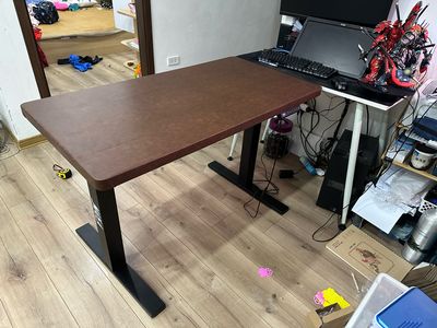

Vì số đồ dùng để trên bàn tăng lên nên mình đã phải đóng một cái bàn làm việc mới to rộng hơn, lần này mình vẫn chọn bàn nâng hạ và có bốn chân ổn định hơn cái trước. Mình cũng chỉ mua khung bàn nâng hạ còn mặt gỗ mình tự thiết kế theo ý về màu sắc, kích thước rồi về tự lắp đặt tại nhà. Giờ chia sẻ với anh em về trải nghiệm này.
Trước đây mình dùng một cái bàn nâng hạ với hai chân, chủ yếu những bàn nâng hạ đều có kết cấu như này để đơn giản số chi tiết và quy cách đóng gói. Giờ mình chuyển cái bàn đó sang khu vực để đồ pha cà phê, mình có thể đặt chiều cao bàn tùy ý muốn để sao cho đứng pha cà phê thuận tiện nhất.
Sau đó mình mua một cái bàn nâng hạ có bốn chân, cũng của iCockpit, thì nó to, nặng hơn nhưng chắc chắn và độ ổn định cũng tăng lên. Về cơ bản, nguyên lý hoạt động của nó vẫn vậy nhưng sẽ có hai motor để nâng và hạ bàn. Đó là một cái khung sắt rất đầm chắc nên thời gian lắp nó cũng lâu hơn cái bàn cũ, dù mình vẫn tự lắp tại nhà. Cái khung sắt này đảm bảo chúng ta có thể lắp những mặt bàn to hơn, dày hơn và để được nhiều đồ trên đó hơn mà không ảnh hưởng tới việc hoạt động và độ vững chắc của bàn.

Bốn chân bàn và phần khung đều được sơn tĩnh điện màu đen, dù là bàn tự lắp ráp nhưng mình nhìn vào các khớp nối thì thấy nó hoàn thiện tốt và tin cậy. Tất cả các chi tiết khung bàn được nối với nhau qua bắt vít lục giác. Mỗi cặp chân bàn sẽ có một motor để nâng hạ đồng bộ và hai motor này được nối dây gắn vào phía dưới mặt bàn. Về cơ bản mình thấy rằng bàn nâng hạ với bốn chân sẽ chắc chắn hơn khá nhiều so với bàn hai chân, ngay cả ở chiều cao tối đa. Tuy nhiên, cái phải đánh đổi là tốc độ nâng và hạ sẽ chậm hơn cái cũ mình sử dụng.

Với cái bàn trước, mặt bàn được cấu thành từ hai mảnh gỗ nhưng lần này mình tự đi đóng để cho chủ động. Mình tính sẽ dùng mặt gỗ sồi nhưng sau đó chọn gỗ công nghiệp phủ melamine và màu là nâu đậm. Về cơ bản thì nó là gỗ ép với lớp phủ mờ bên ngoài chống xước, mình chủ động chọn mặt bàn tối màu để khi chụp ảnh hay quay video thì sẽ có nền phía sau tối làm nổi bật chủ thể, nhìn cinematic hơn. Mặt bàn này không phải gỗ tự nhiên nên khi sờ sẽ không có cảm giác sờ lên gỗ và có thể sẽ không lo bị cong vênh khi sử dụng.
Về cơ bản mình hài lòng với cái bàn nâng hạ có bốn chân với mặt gỗ công nghiệp tự đóng. Dùng làm bàn làm việc nên mình cũng không cần tới gỗ quá dày và nặng nhưng cái khung thì cần chắc chắn để còn nâng hạ và để nhiều đồ. Mình sẽ làm một chủ đề khác chia sẻ về bàn và góc làm việc của mình.

Chi tiết về màu gỗ và hoàn thiện. Mình chọn loại mặt bàn bằng gỗ công nghiệp lõi xanh của Thái Lan, với độ dày mặt bàn là 17mm.

Bốn chân nâng hạ của bàn. Bàn FEL-1880 này có thể hoạt động trong khoảng chiều cao từ 72cm tới 117cm.

Bốn chân được nối với nhau để tăng sự chắc chắn khi nâng hạ. Mặt bàn có kích thước 160cm x 75cm.
