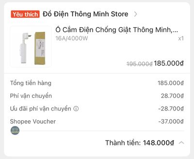

Mình mới mua cái ổ cắm chống giật PRCD - Portable Residual Current Device – tiếng Việt thường gọi là thiết bị chống giật di động.
Nguyên lý hoạt động là khi phát hiện có dòng rò, tức là khi dòng điện trên dây lửa và dây nguội có sự chênh lệch (như khi bị điện giật, dòng điện rò từ dây lửa qua cơ thể xuống đất, làm chênh lệch dòng điện giữa dây lửa và nguội), thiết bị sẽ tự động ngắt điện, để đảm bảo an toàn tránh người dùng bị giật.
Trước đây RCBO dòng rò 30mA tại nhà đã cứu mình một pha giật khi đang leo lên thang cắm điện trên trần và vô tình chạm vào dây lửa. Cũng thấy nhói nhẹ 1 cái trước khi điện được ngắt. Vì thế, mình vẫn mua thêm cái này để an toàn 2 lớp khi dùng với một số thiết bị điện mà có tiếp xúc với cơ thể (cụ thể là dùng với bồn ngâm chân massage).
Quan trọng là dòng rò của mẫu này chỉ 10mA, tức là có độ nhạy khá cao. Điều mình băn khoăn nhất là dòng rò có đúng 10mA như quảng cáo?
Mình thử test với bóng đèn 3W, giả lập dòng rò khoảng 13.6 mA thì nó có ngắt điện ngay lập tức nên thấy khá ổn.
Ngoài ra, chất lượng hoàn thiện, chất liệu vỏ cũng khá tốt.
Trước mắt trên tay nhanh như vậy, dùng lâu dài sẽ review thêm nhé anh em.
Công dụng của cái này thì mình để dưới cmt cho anh em nào chưa biết nha 👇🏻👇🏻👇🏻

Link sản phẩm cho anh em tham khảo, mình mua giá 150k: https://s.shopee.vn/gI9EpcPDh

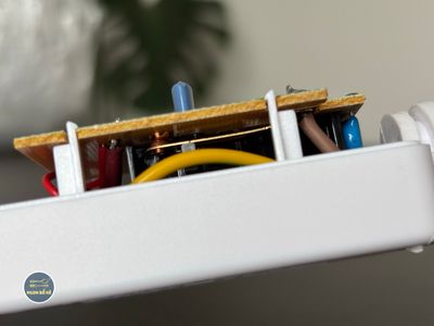

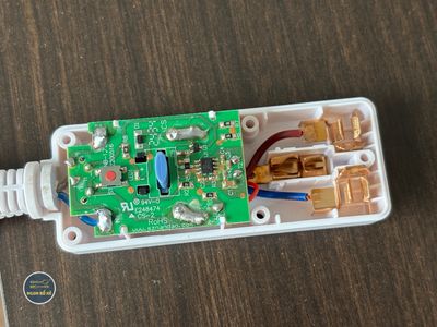

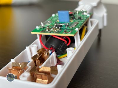

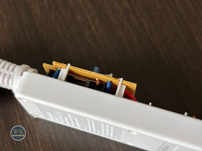

Cập nhật thêm ít ảnh nội thất bên trong nhé anh em. Anh em tự đánh giá nh
1

tieutu911
một tháng
sẵn đó không tháo ra coi mạch bên trong luôn bạn
0
0

thienduongld
một tháng
bác mạnh dạn tháo ra coi trong có gì bác ạ, chứ máy cao áp nhà em thấy cũng có cục này mà chả thấy có tác dụng gì
0
0

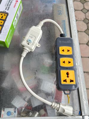

namsla
một tháng
Cũng dùng 2 cái của lioa. Test thủe di dây lửa xuống đất là nó cũng nhảu át luôn. Chưa dám test trên người kkk
0
0
minhnt268
một tháng
Cái cục này nhìn giống cái ở bình nóng lạnh
0
0
