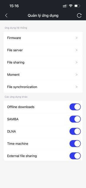

  • Muốn backup hình ảnh, danh bạ, dữ liệu của điện thoại thì phải dùng app Weline, và vẫn phải mở VPN của nó liên tục mới sử dụng được chức năng này.

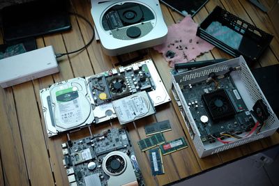

  • Tháo ra bên trong thì thấy dùng con chip Realtek RTD1319PB. Đây là con chip dành cho Android Box, TV box, Smart TV giá rẻ… vì nó phát được 4K, có giải mã AV1, streaming bla bla, nhưng lại không phủ hợp để làm các thiết bị lưu trữ như Nas này. Mình không hiểu vì sao hãng không dùng các con Cortex-A55 khác như RK3566 chuyên hỗ trợ làm NAS, miniPC, IoT tốt hơn, có thể dễ dàng cài được Armbian, Android hoặc OS khác chứ?
  • Bên trong có quạt nhỏ để tản nhiệt, nhưng mình thấy cũng không hiệu quả lắm.

  • Share file qua SMB, lúc này truy cập mạng nội bộ không cần dùng VPN riêng của nó nữa. Nhưng bạn vẫn phải cài app Weline và setup lần đầu qua app.

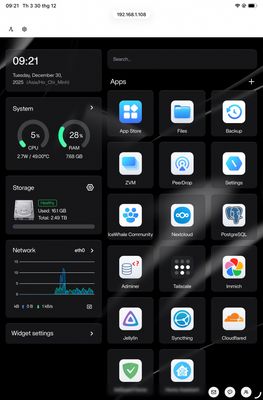

@hoangnamitc Mắc thiệt, để hôm nào mình lên bài hướng dẫn build nas từ linh kiện máy tính cũ
@htevn Lại đc cái tốn điện 😂
@Sói Ca! Tìm mấy con ít tốn điện mà xài nếu nhu cầu ít, không cần cấu hình cao. Còn muốn mạnh, dùng nhiều việc, card mạng 10GbE, nhiều ổ cứng dung lượng cao… thì phải chấp nhận hao điện chứ.

@Sói Ca! Nếu nhu cầu đơn giản thì ZimaOS, chứ ko cần phải Xpen chi cho phức tạp đâu.
@htevn À thế để vọc nào cảm ơn anh
