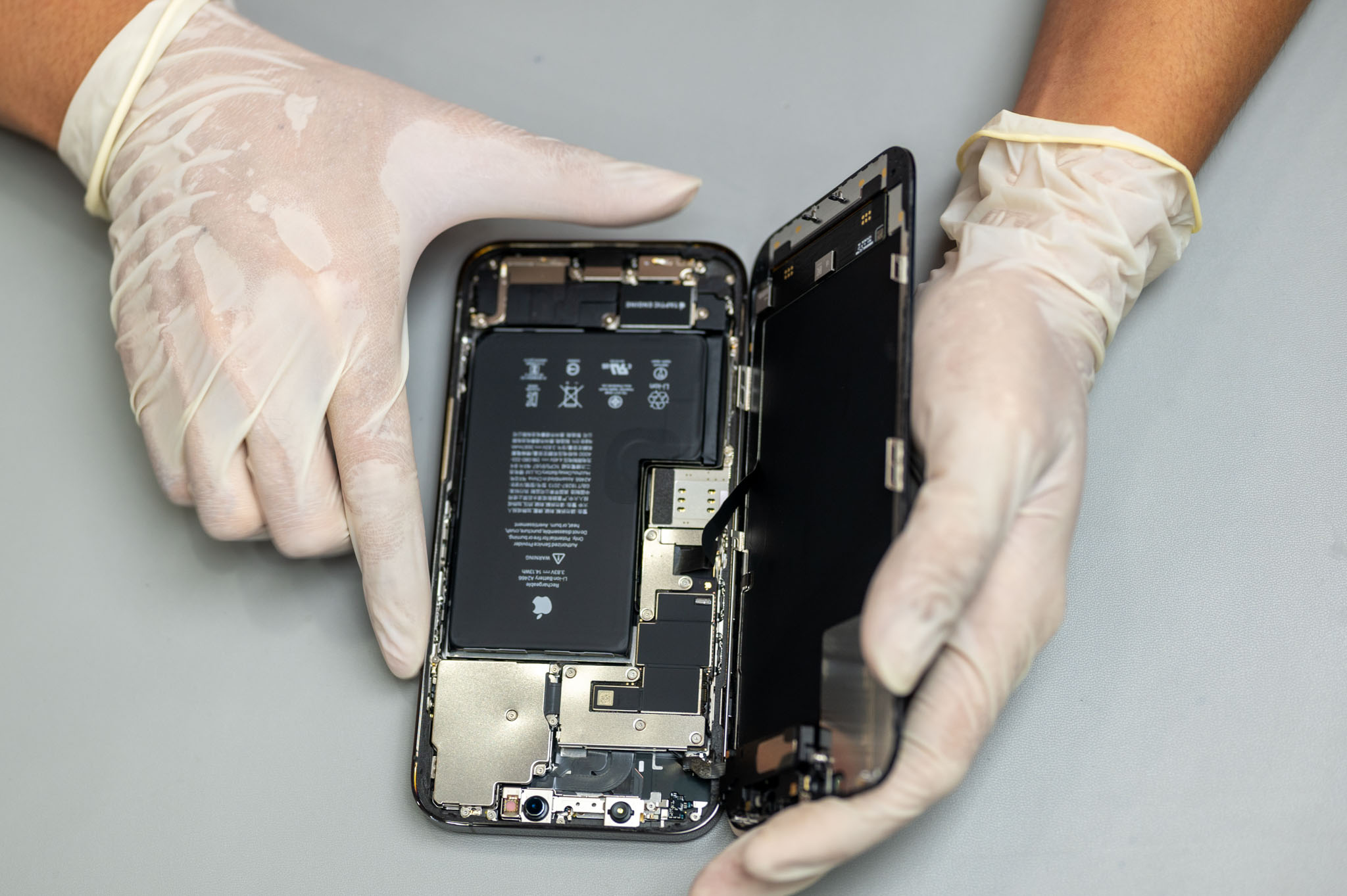

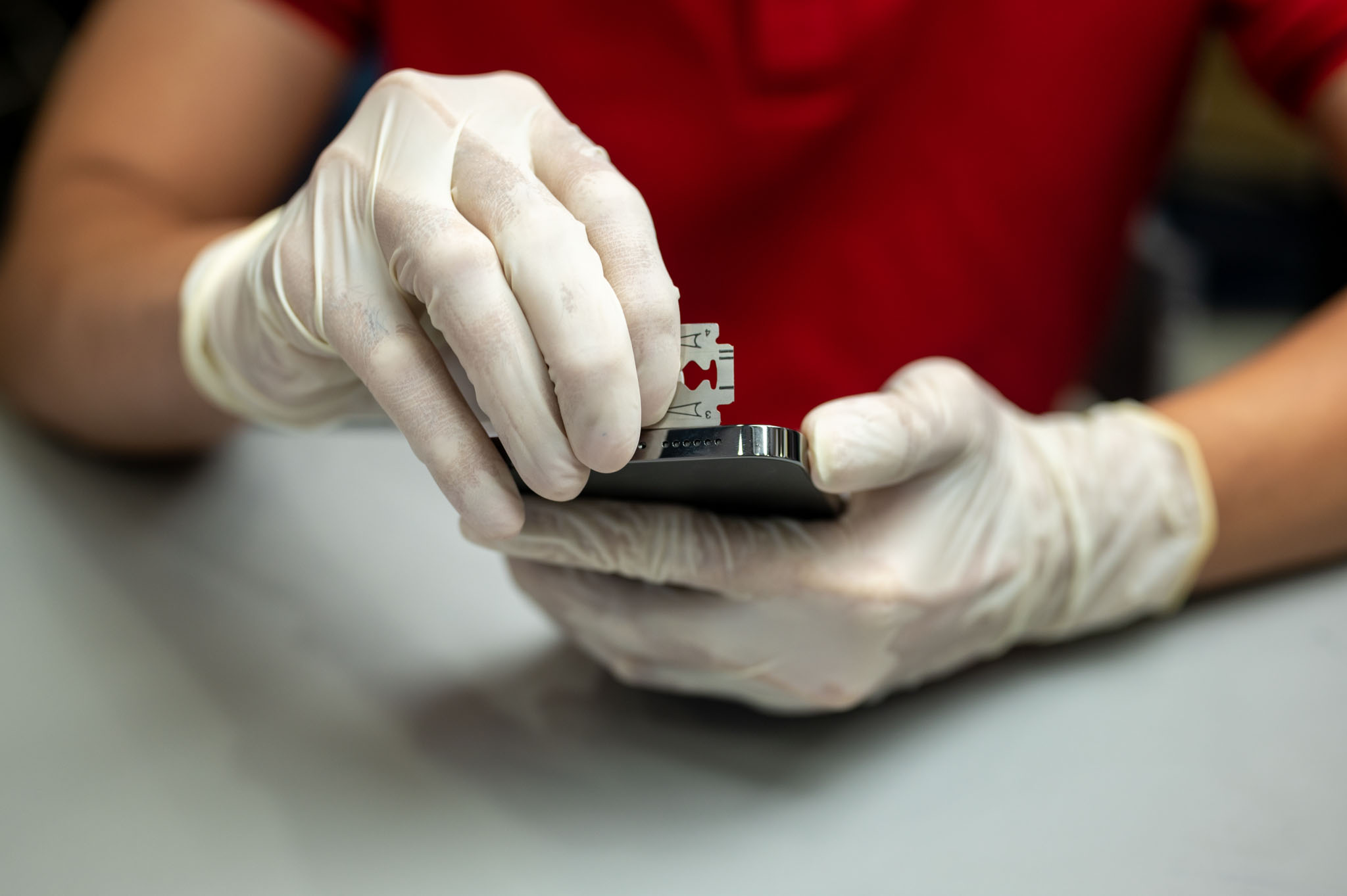

Đầu tiên bạn kỹ thuật bên Điện Thoại Vui làm nóng máy trước nhằm để các phần ron màn hình chảy ra bớt để mở máy cho dễ. Như trước đây, tháo iPhone 12 Pro Max cũng từ hai con ốc ở phía dưới, bên cạnh cổng Lightning.
Các linh kiện bên trong đều được Apple sắp xếp rất gọn gàng. Phần cáp màn hình cũng khác so với iPhone 11 Pro Max.

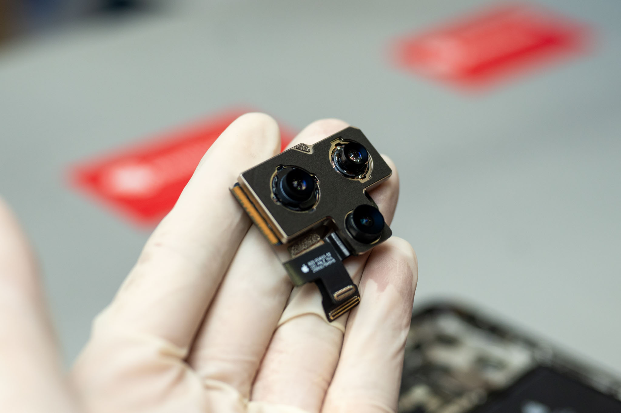

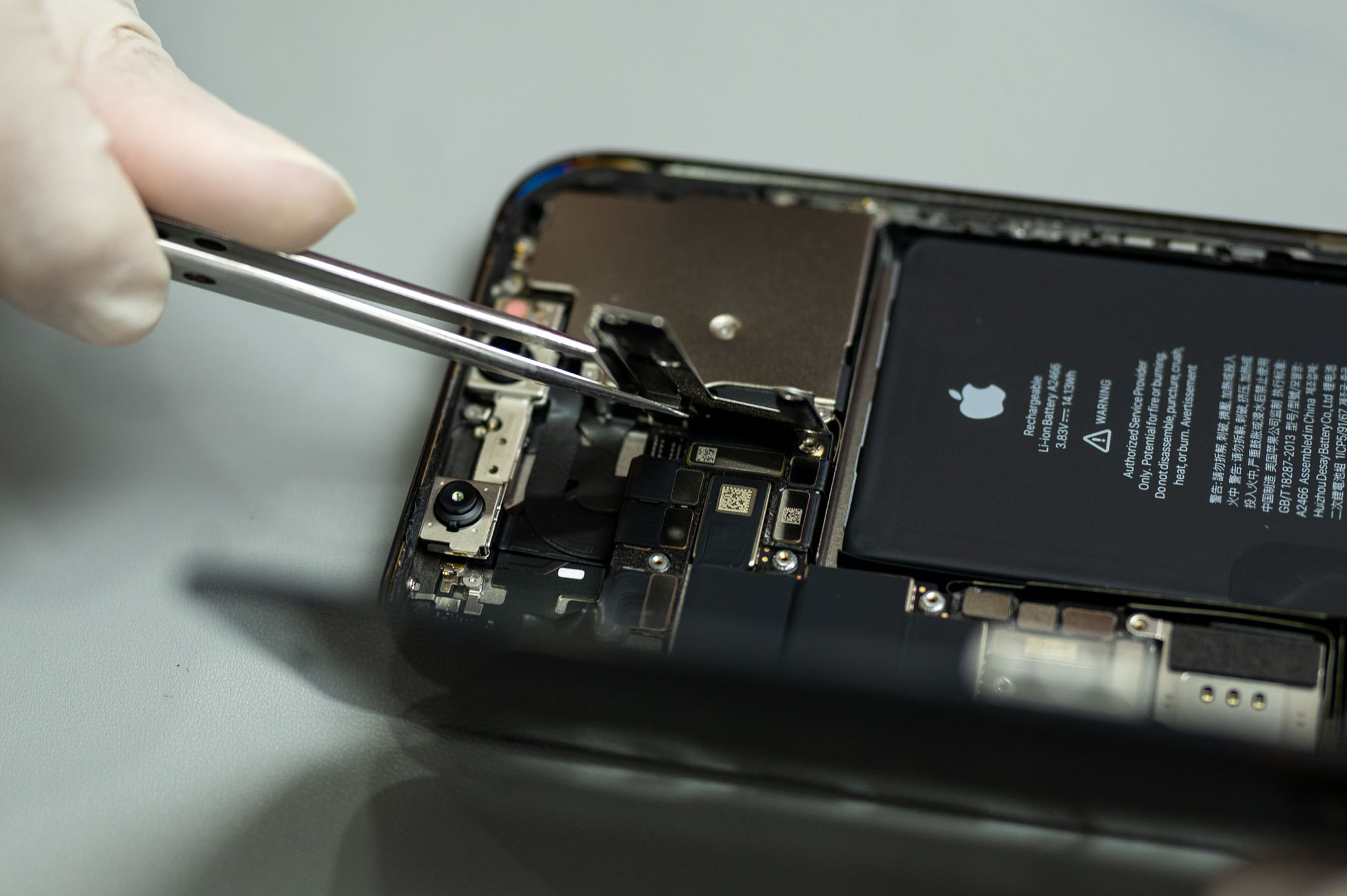

Bạn kỹ thuật tháo các phần khớp nối socket giữa màn hình và linh kiện bên trong, rồi tiếp theo là mở các phần ốc bên trên để tháo cụm 3 camera ra trước. Năm nay Apple làm camera trên iPhone 12 Pro Max to hơn, ống kính bên ngoài cũng dầy hơn nữa.

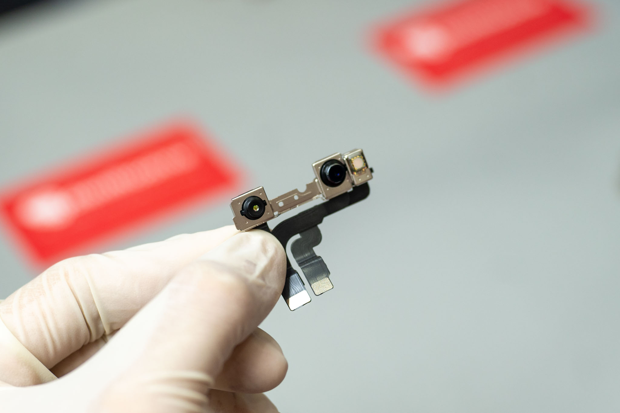

Tiếp đến là mở đến cụm camera TrueDepth và cảm biến Face ID, chỗ này mở khá nhanh và dễ dàng, không mất nhiều thời gian.

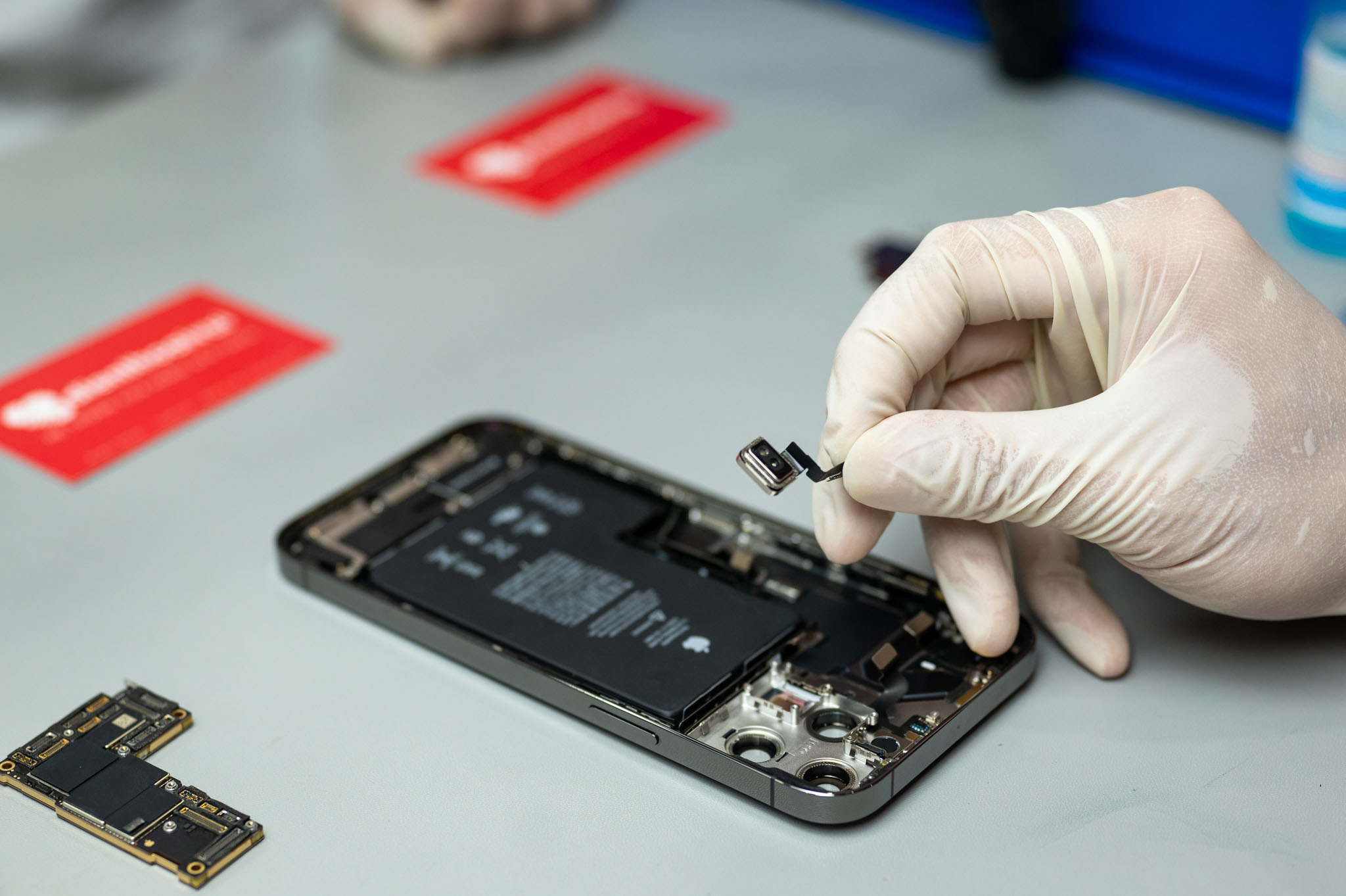

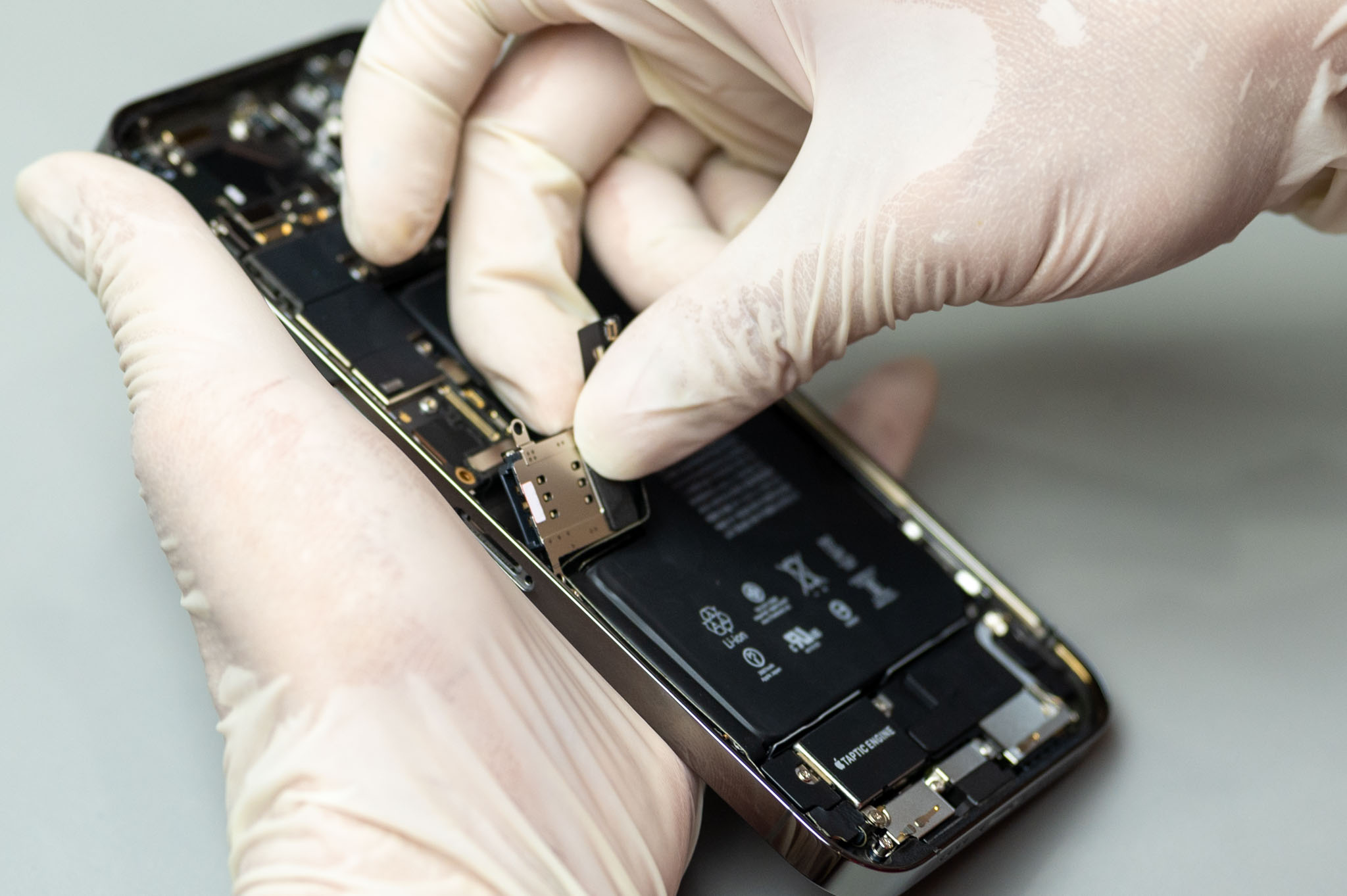

Pin của iPhone 12 Pro Max có hình chữ L, dung lượng chính xác là 3678 mAh, chính vì thế nên phần khe SIM được Apple để ở vị trí cao hơn iPhone 12 Pro (vị trí thấp hơn).

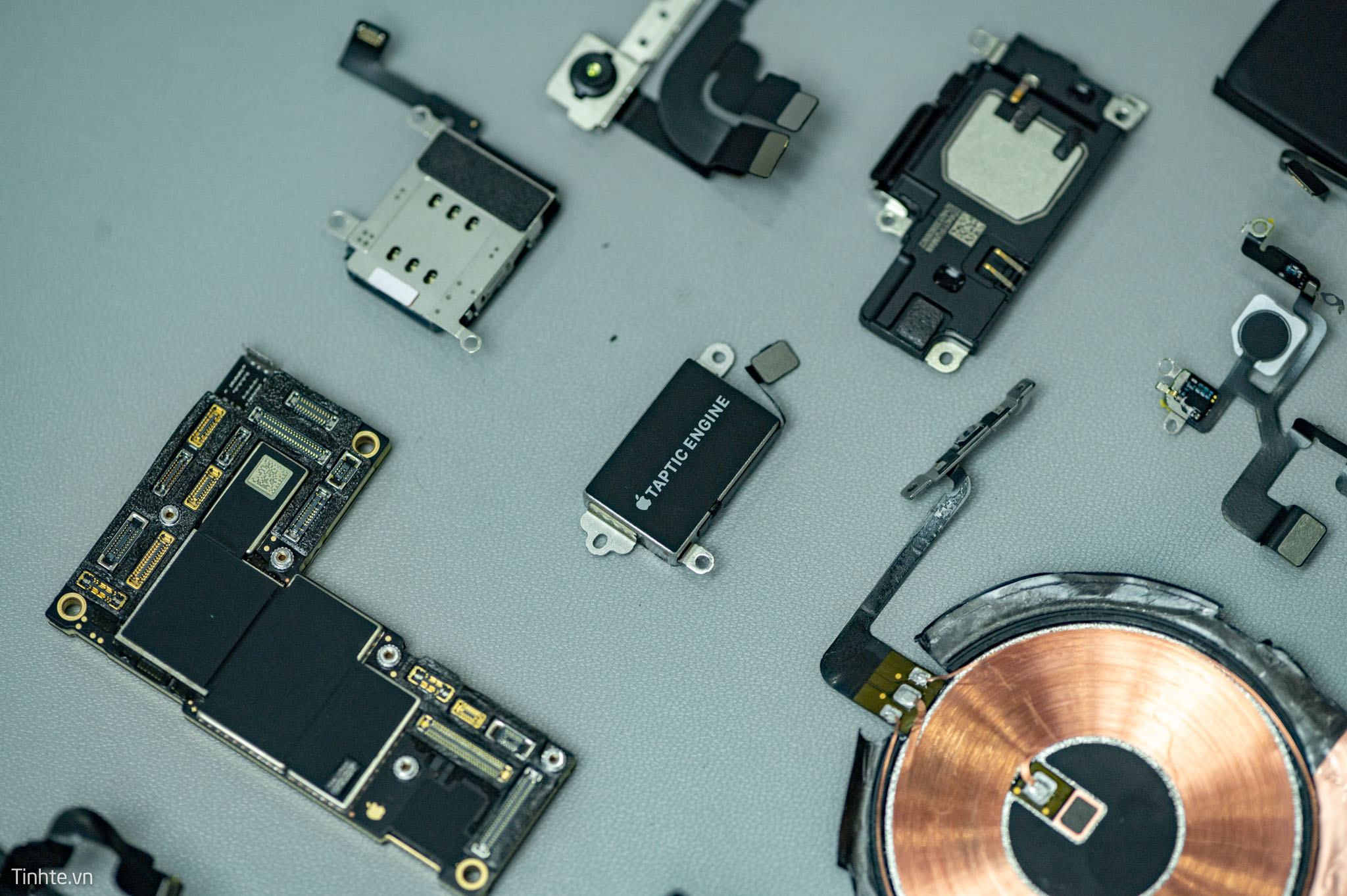

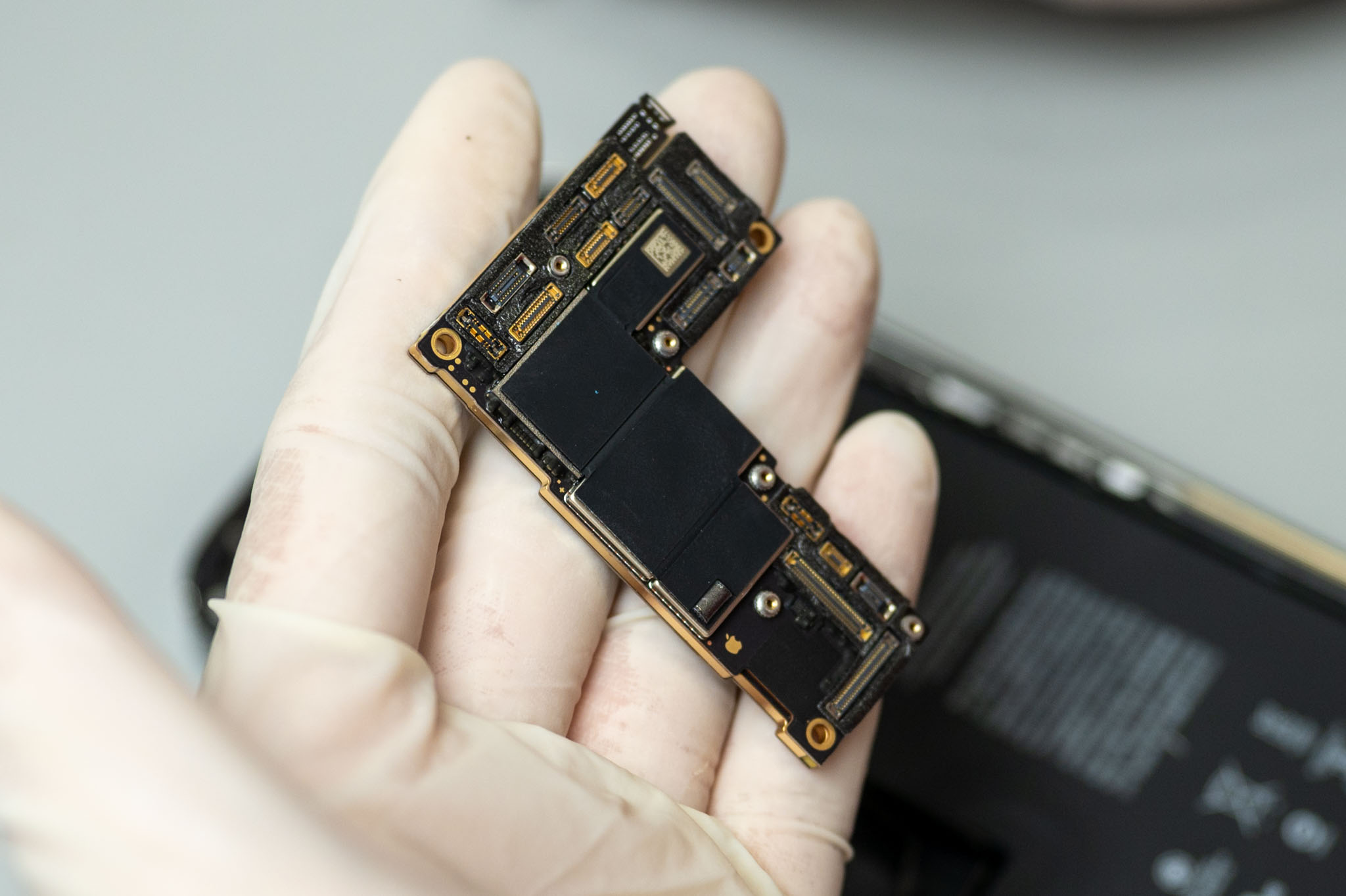

Tiếp đến là tháo phần bo mạch ra, bo mạch được làm theo hình chữ L, bên Điện Thoại Vui cho rằng nó dầy hơn và to hơn so với iPhone 12 Pro mà họ đã từng mở ra. Trong đây chứa con chip Apple A14 Bionic cùng với các chip quản lý khác.
Ngoài ra iPhone 12 Pro Max bên trong có nhiều ốc hơn các đời iPhone trước.

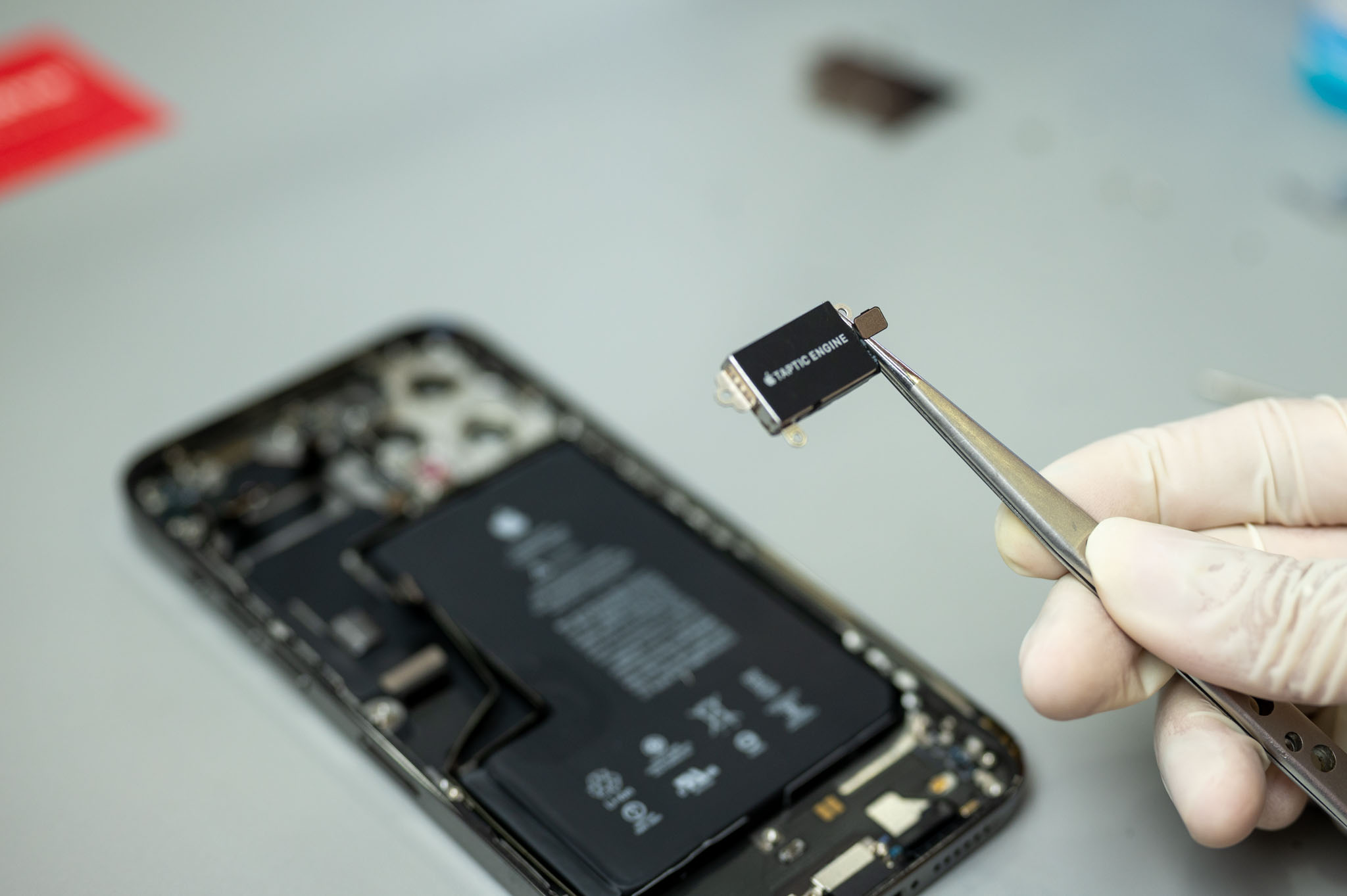

Tiếp đến bạn kỹ thuật tháo phần cổng Lightning ra, cũng khá dễ dàng, sau đó là cục rung Taptic Engine - cục này nhỏ hơn các đời iPhone trước khá nhiều, nó gọn hơn.

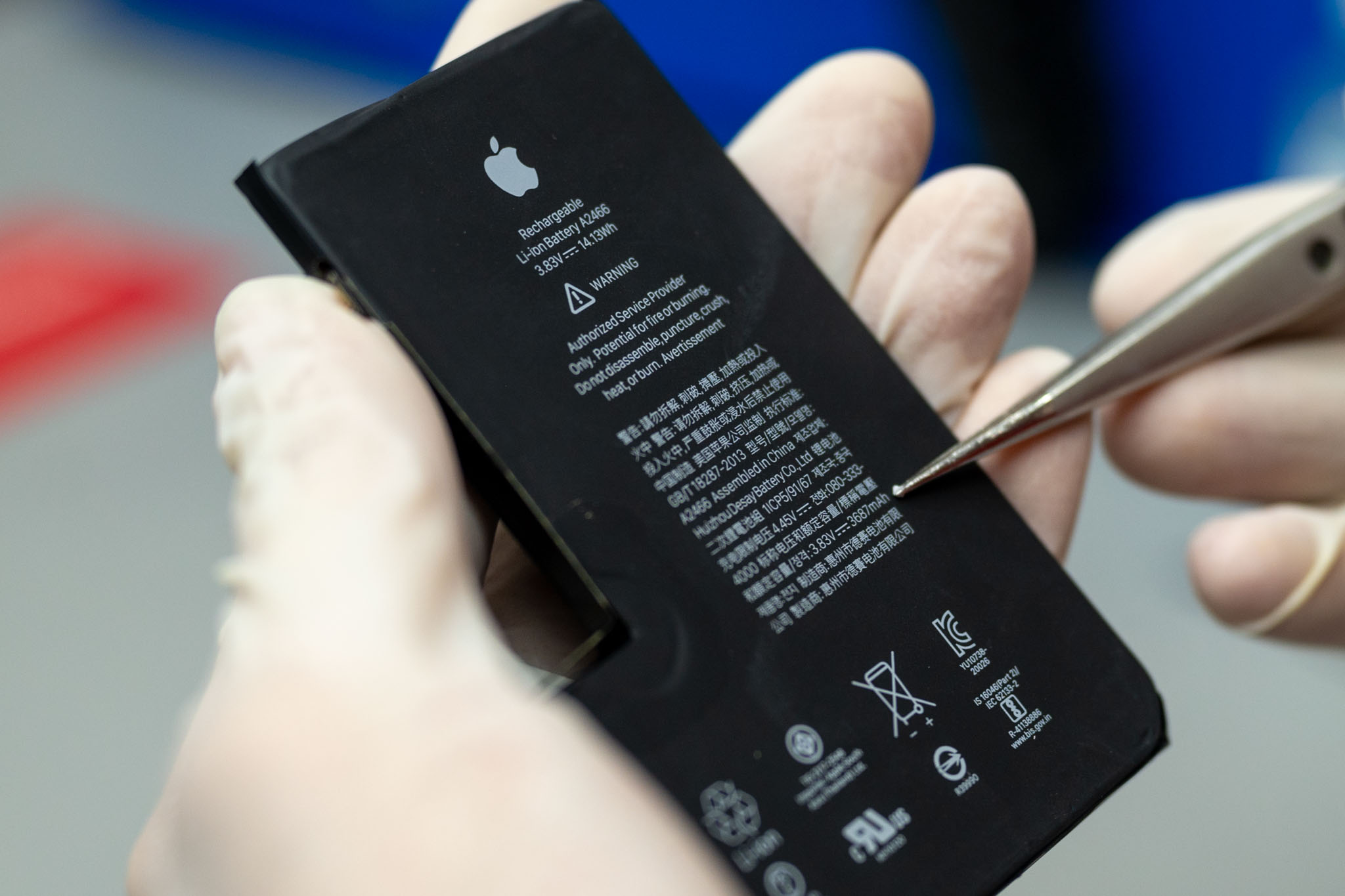

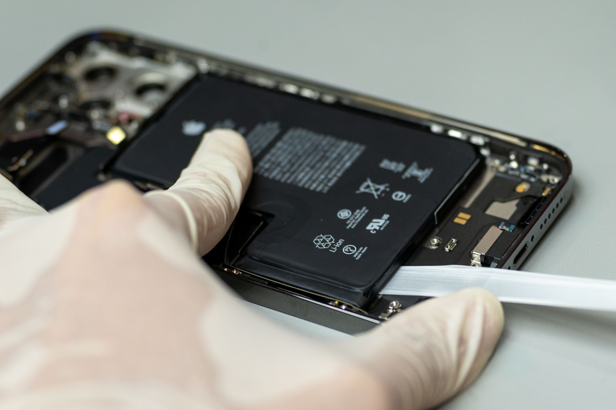

Đến lượt mở cục pin ra, nó hơi khó khăn vì phải kéo hết các phần ron silicon bên trong để mở. Cục pin có dung lượng 3678 mAh - ít hơn iPhone 11 Pro Max (3969 mAh).

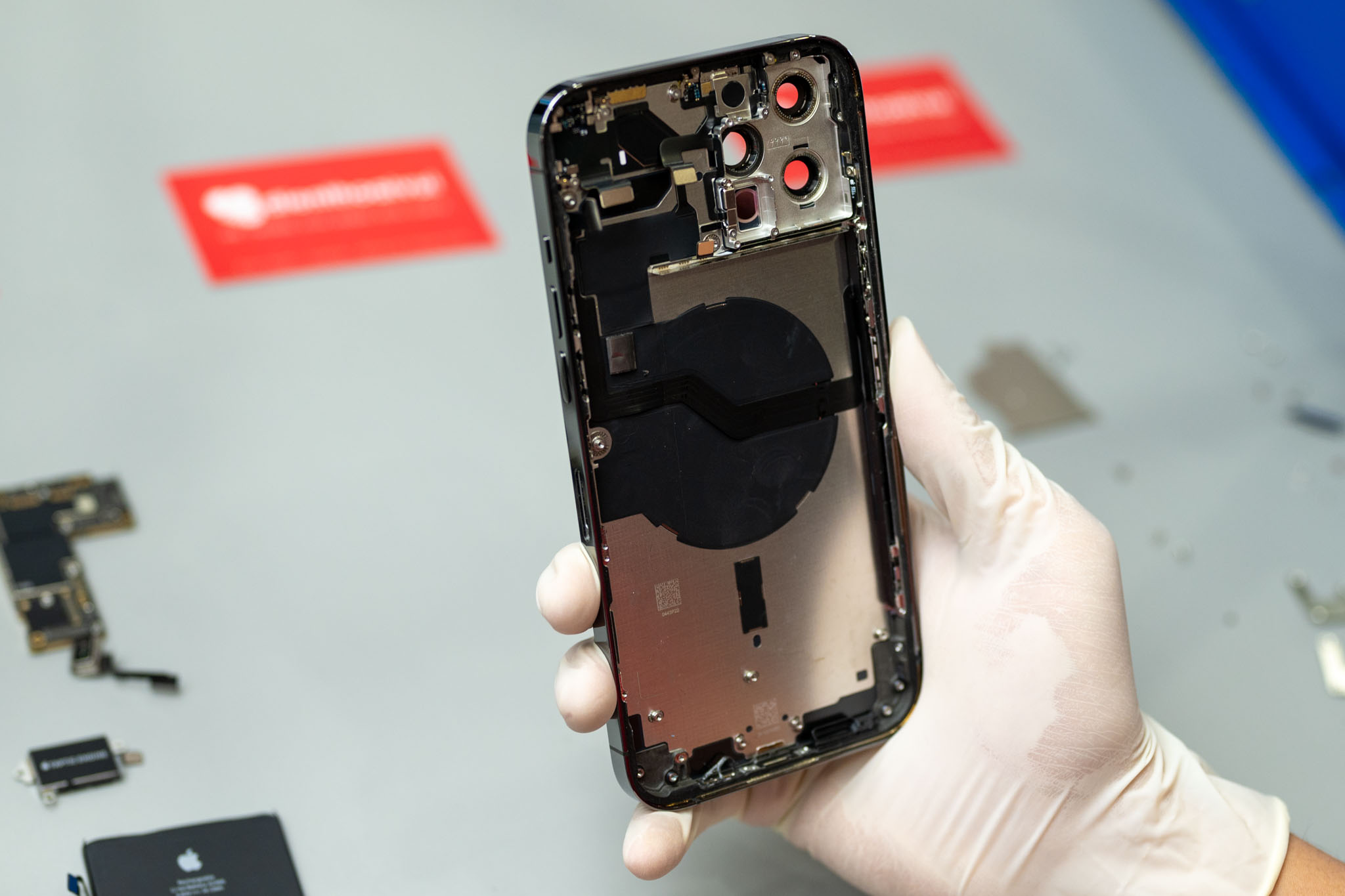

Dưới cục pin là phần cuộn cảm và sạc không dây MagSafe, cáp nối trên MagSafe năm nay được nối thẳng với phần phím nguồn luôn. Nên có vẻ phức tạp nếu như hỏng phím nguồn thì phải mở hết máy để thay cái cáp bên dưới cùng này.
Cuộn cảm sạc không dây được lấy ra.

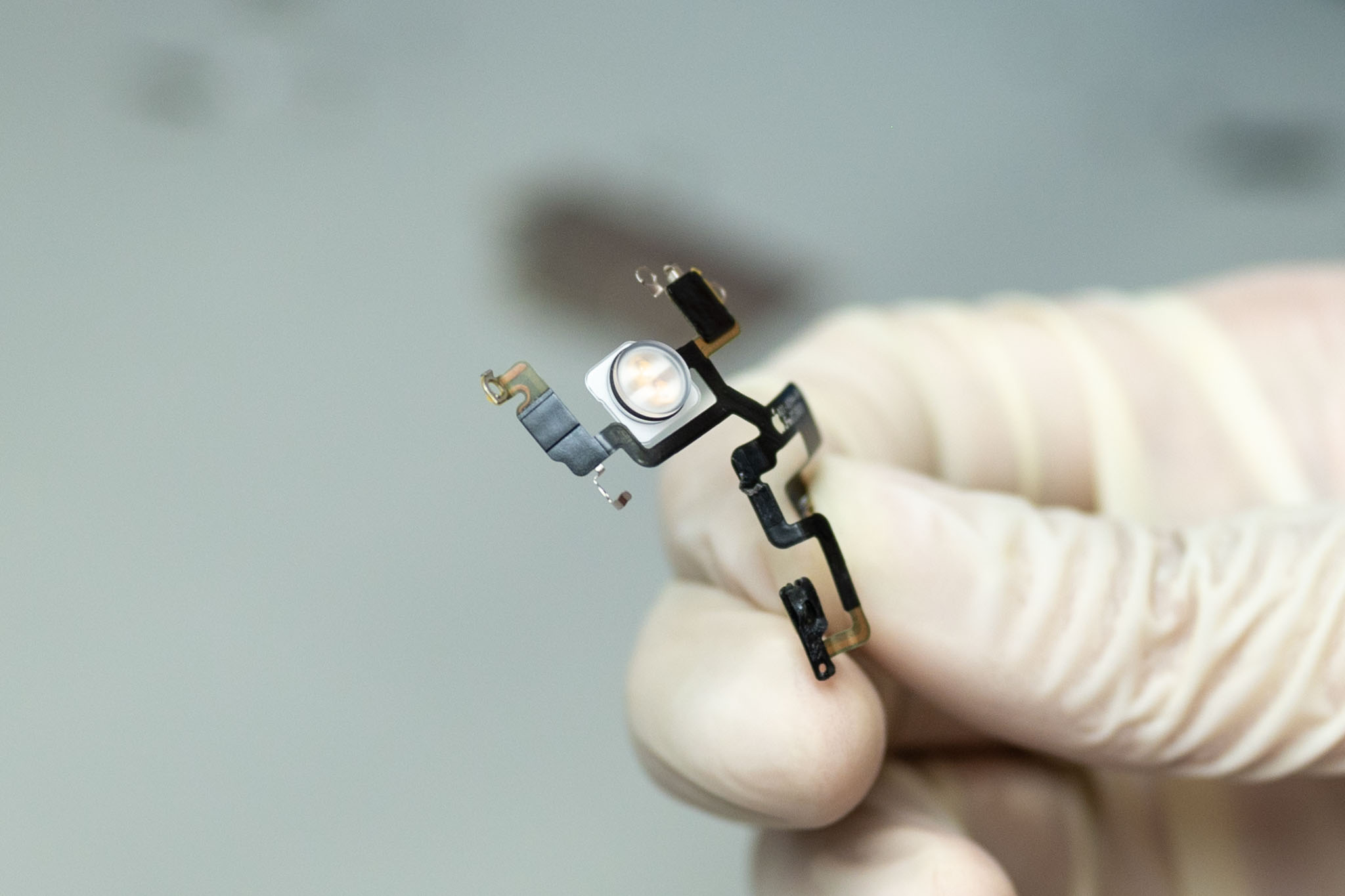

Đèn flash và cảm biến LiDAR, những thứ nhỏ nhỏ này lấy ra phải cực kỳ cẩn thận.

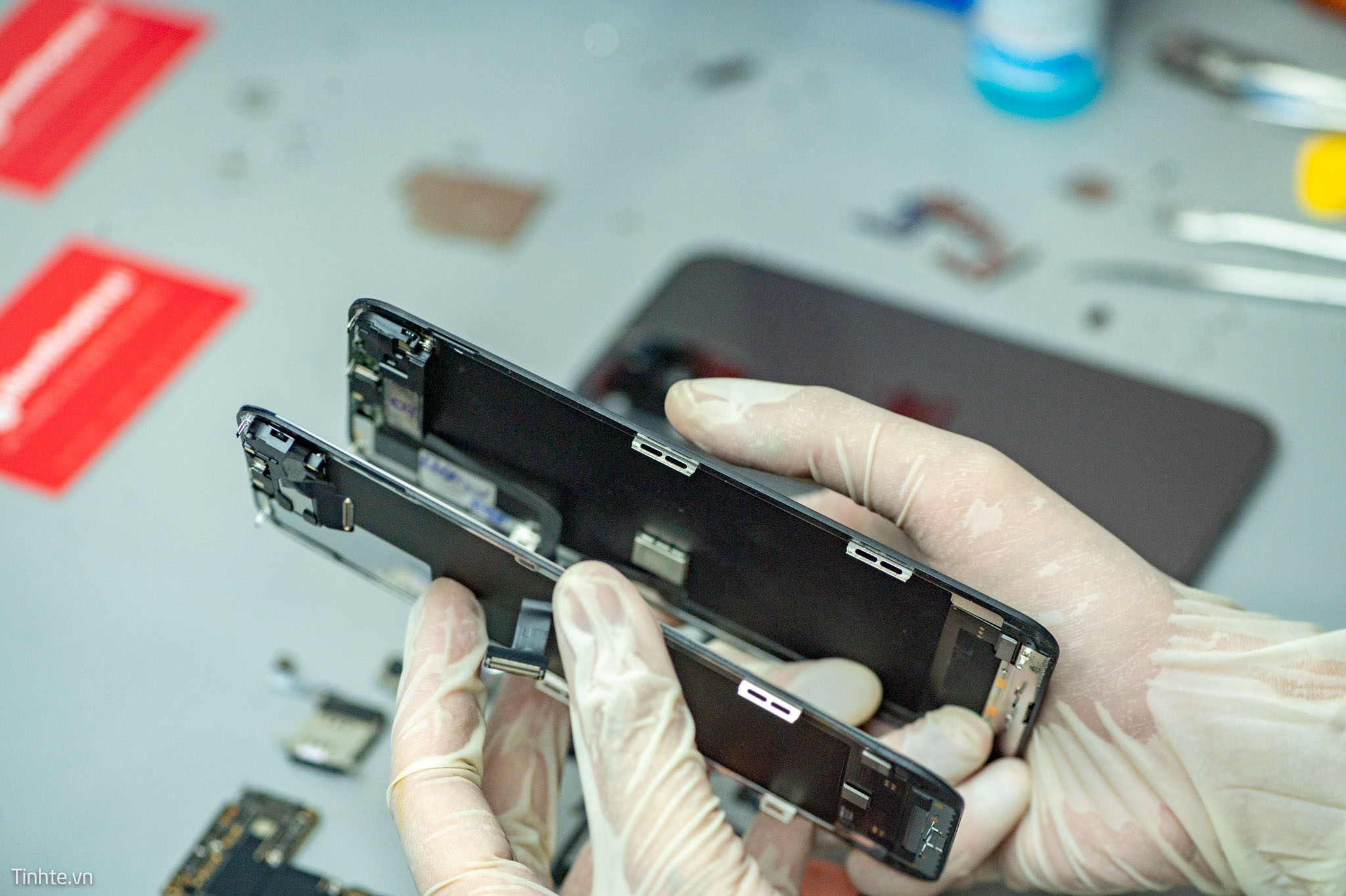

So sánh với màn hình của iPhone 11 Pro Max (ở trên). Khác nhau về độ cong cũng như cách bố trí socket.
