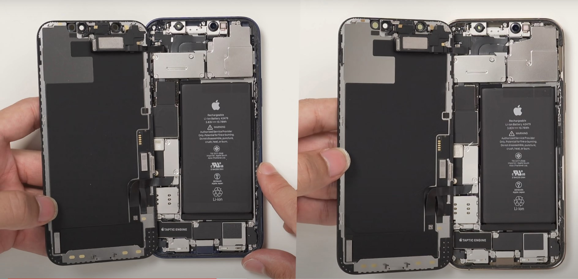

Đây là nội thất của iPhone 12 (trái) và 12 Pro, vẫn rất gọn gàng, đẹp mắt theo phong cách của Apple. Nhìn qua thì phần lớn bo mạch đã được che bởi các cặp lồng kim loại và thiết kế rất giống nhau trên 2 chiếc iPhone 12.

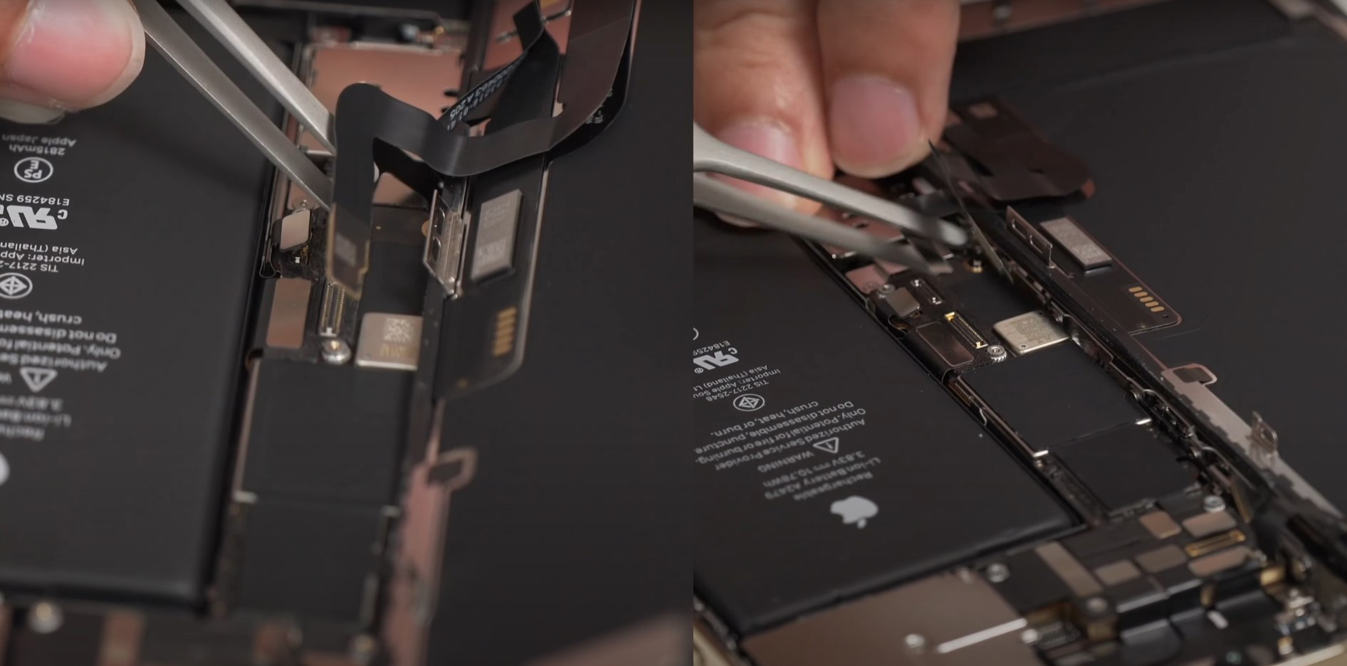

Tháo 4 con ốc mở một chiếc nắp lớn, bên dưới nắp này là rất nhiều cáp flex cho các mạch chức năng khác nhau.

Tách cáp kết nối mạch cảm biến, mic và loa trước.

Bố cục nội thất của iPhone 12 có sự khác biệt lớn so với iPhone 11 Pro/Pro Max đó là cục pin giờ đây chỉ là một khối chữ chữ nhật nằm bên phải thay vì có hình chữ L và nằm lệch trái. iPhone 12 là thế hệ iPhone đầu tiên hỗ trợ 5G và để trang bị thêm phần cứng như chip băng tần, ăng ten cho 5G trong khi vẫn giữ nguyên vị trí của cụm camera (màu tím), có chỗ cho cả khe SIM thì Apple đã làm bo mạch dài hơn, đặt bên trái (màu xanh).

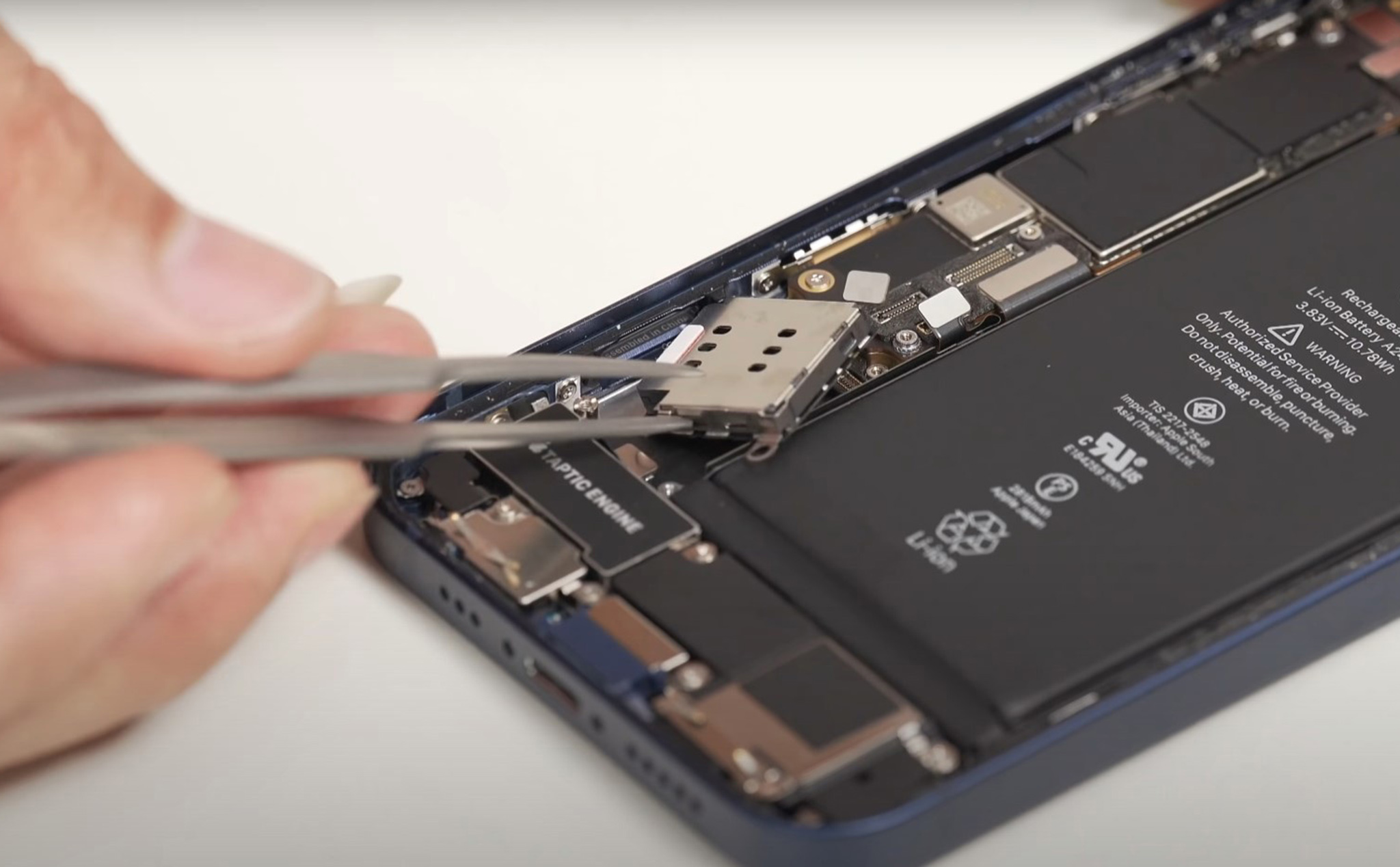

Khe SIM trên iPhone 12 và 12 Pro thiết kế module có thể tháo rời.

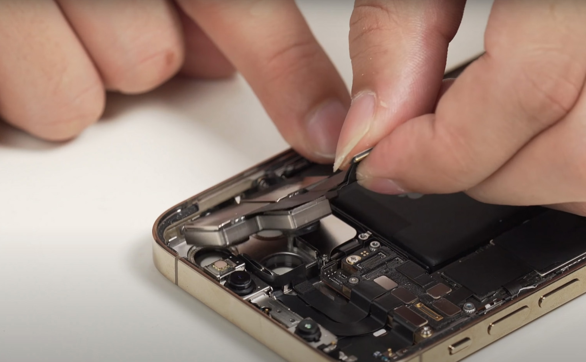

Tháo nắp che cáp camera.

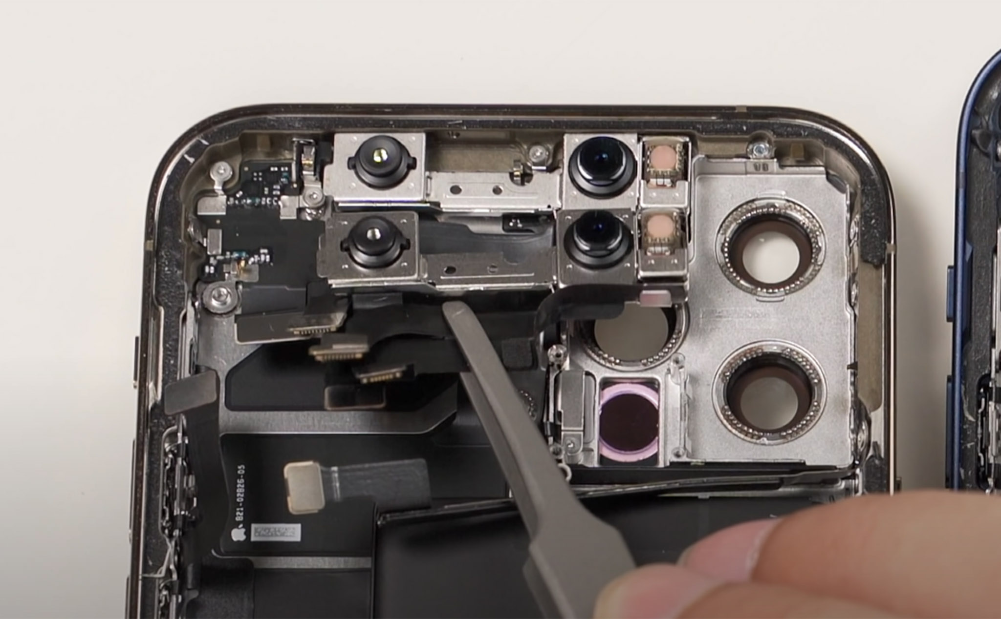

Trên iPhone 12 Pro thì 3 camera nằm trên một cụm tháo như thế này.
Cảm biến LiDAR nằm riêng.

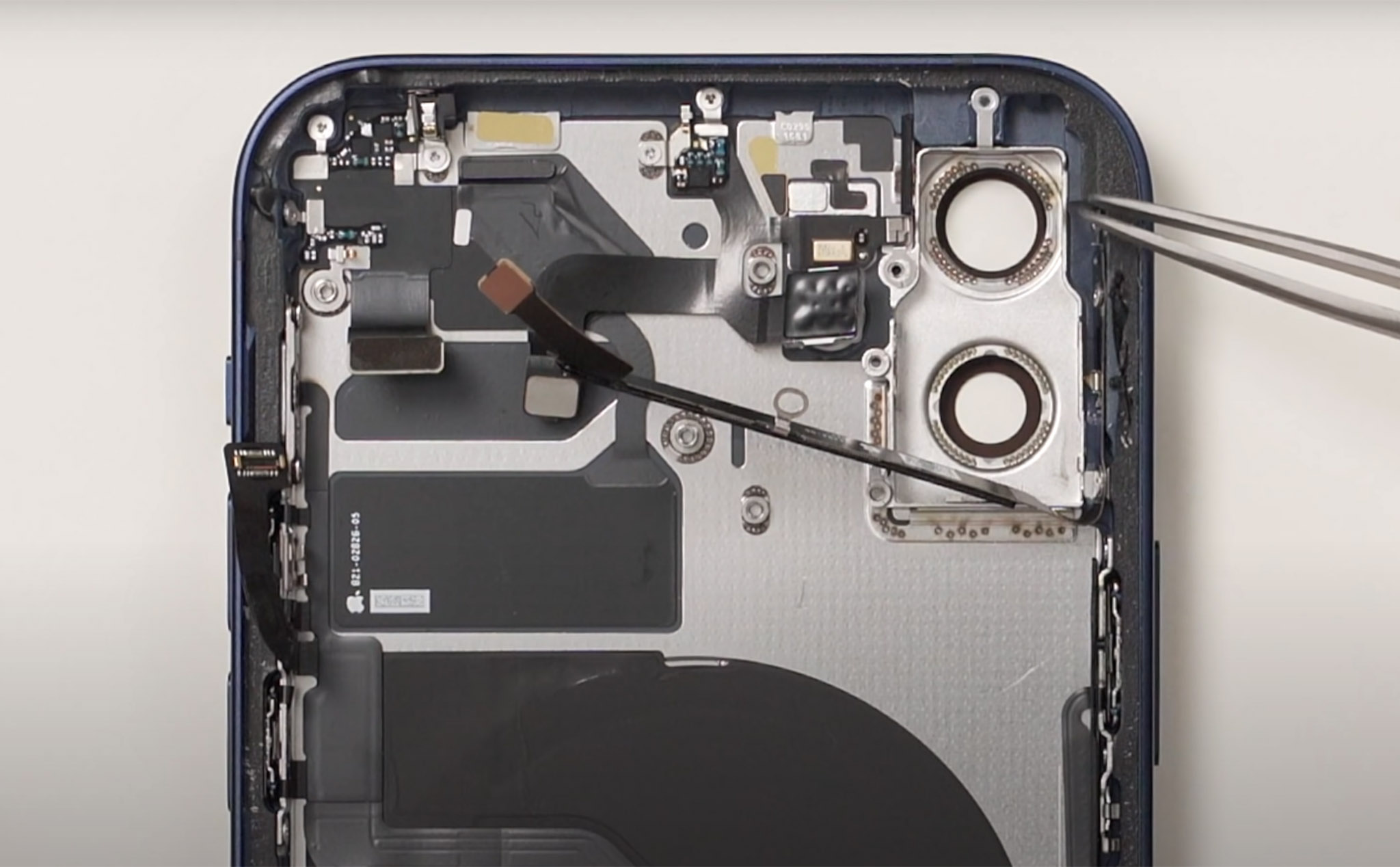

iPhone 12 do không có camera thứ 3 và cảm biến LiDAR nên Apple đã dùng một miếng nhựa "lấp vào chỗ trống" và phải tháo miếng nhựa này trước mới có thể tháo cụm camera.

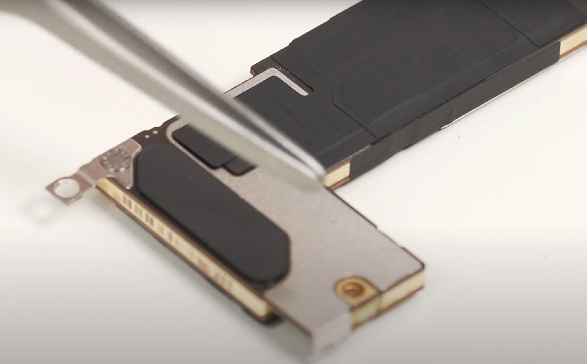

Cận cảnh bo mạch của iPhone 12, bo hình chữ L để ngược với phần đầu chứa nhiều chân kết nối với cáp flex, bọc quanh các chân này là một lớp xốp. Bo thiết kế 2 lớp 2 mặt chip, xếp chồng và hàn lại, giúp chiếc bo dày và cứng cáp hơn.

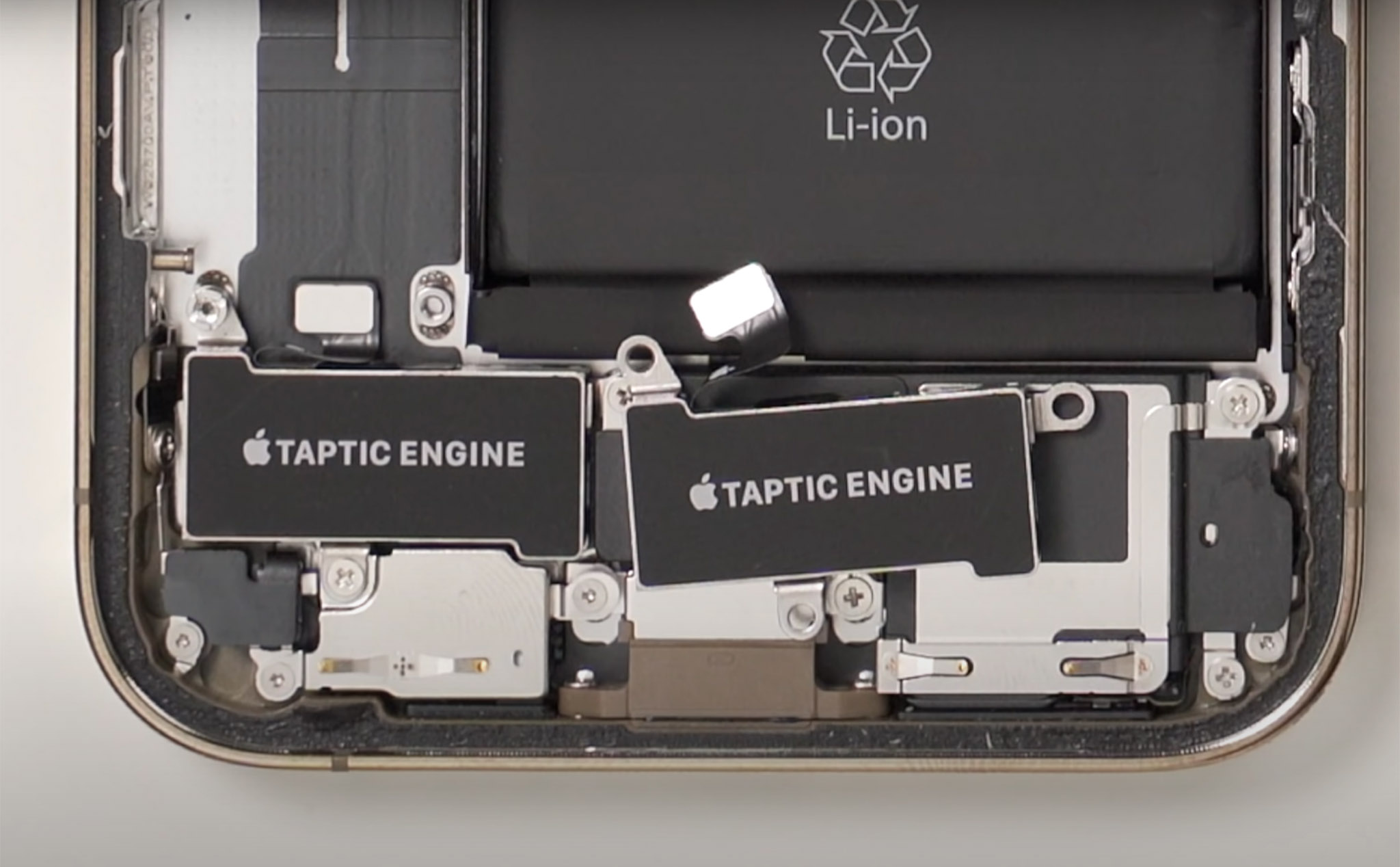

Taptic Engine của iPhone 12 nhỏ hơn so với đời trước.

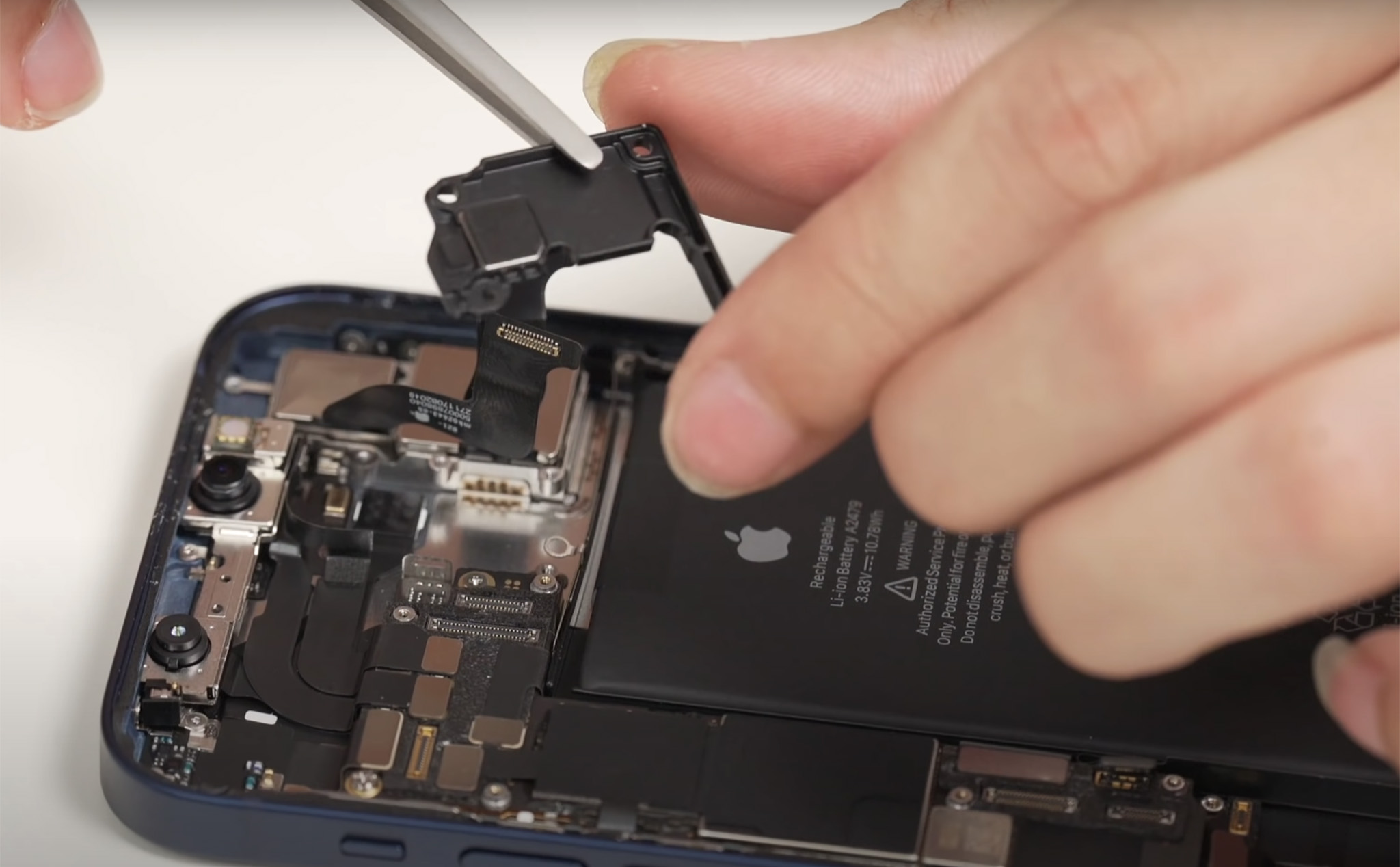

Tháo pin.
2 phiên bản iPhone 12 đều dùng chung một cục pin với dung lượng 2815 mAh. Như vậy, dung lượng pin của các phiên bản iPhone 12 cụ thể là:

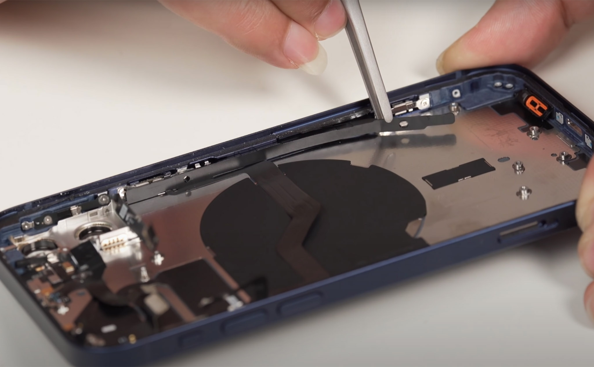

Một thanh nhựa giảm chấn, giúp cách ly pin và vỏ máy, chống hư hại pin khi rơi.

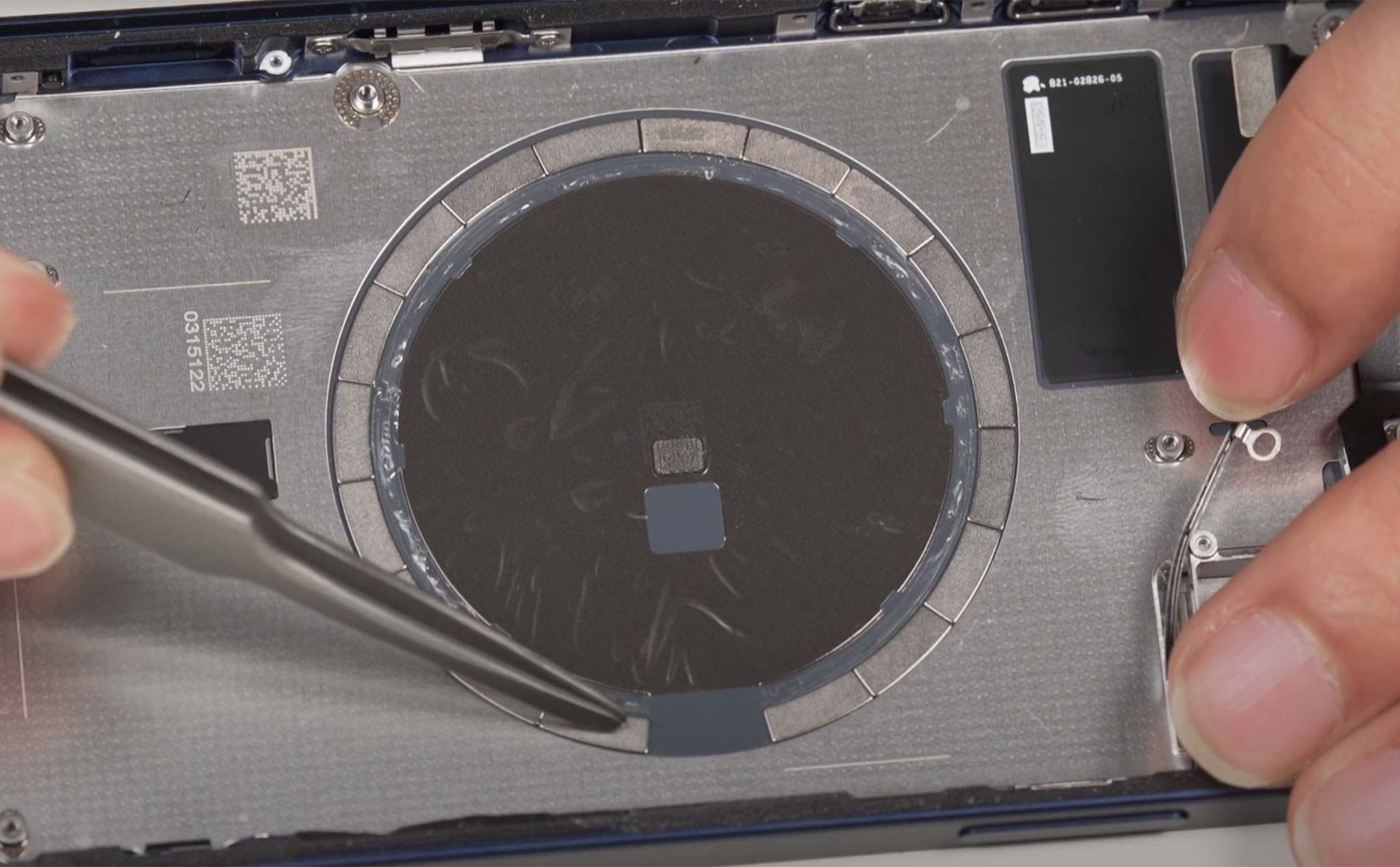

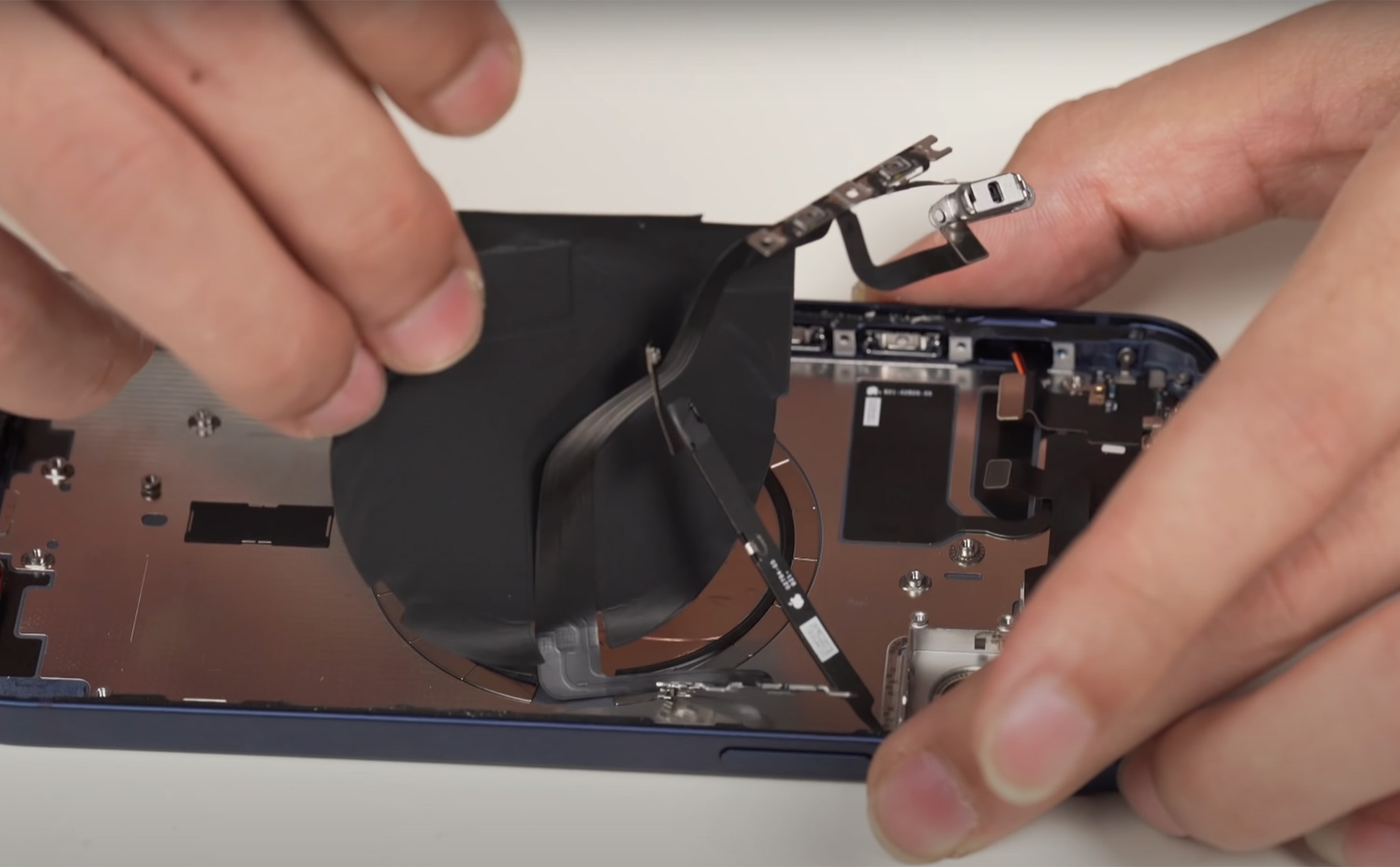

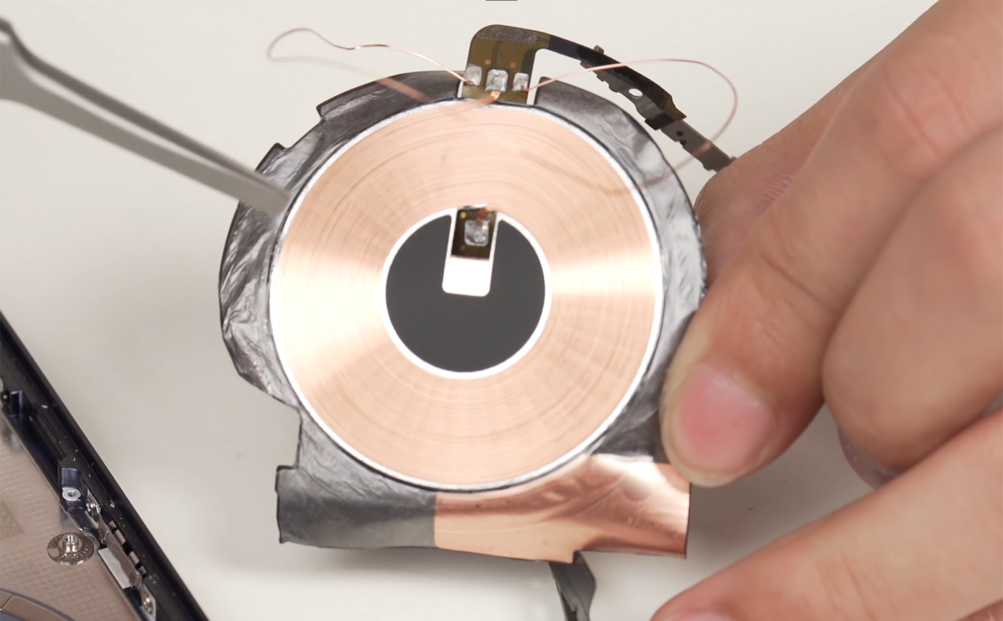

Đây là cuộn sạc không dây, nó được dán vào lưng máy bằng một viền keo.
Cận cảnh cuộn sạc không dây, rất chất lượng.
Bao quanh cuộn sạc không dây là những cục nam châm, thứ tạo ra chức năng MagSafe để dùng với các phụ kiện mới của Apple.
